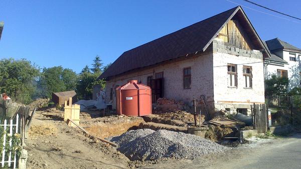

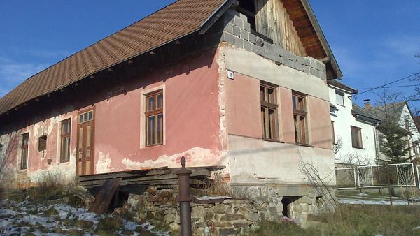

Ahojte. Tak idem sa pustiť do rekonštrukcie domčeku po starých rodičoch. Domček bol postavený v 1959. Základy sú kamenné bez betónu. Dom je podpivničený. Je tam malá kúpeľňa a dve miestnosti kde jednu chcem využiť na kotol, pračku atď... ako kotolňu. Druhú miestnosť ako kvázi kuchyňu na príležitostné zabíjačky aby som si v kuchyni v dome nešpinil. Poschodie má tri miestnosti a špajzu z ktorej chcem spraviť kúpeľňu asi zo sprchovým kútom. Vrchné poschodie je odrezané chvála bohu to majstri odizolovali už vtedy je tam prijemne suchučko. Podlahy sú drevené bez izolácie určite (bude tam len škvára) chcel by som podlahové kúrenie, ale nie je tam plyn. Budem postupne pridávať foto prác, a rád prijmem rady všetkého druhu, sám si nepomôžem a som rád že existuje toto fórum kde je kopa dobrých a nápomocných ľudí. Z jedným členom som si už písal, dúfam že sa dohodneme a poradí mi ako vyriešiť izoláciu buď základov alebo podlahy, preto chcem aby tam prišiel pozrieť. Dnes som spravil výkop okolo steny ktorá je najvyššie nad úrovňou terénu. Zatiaľ ďakujem za ochotu a rady. Maťo K Tuje domček no búrajte taký fajn domček :-N zabudol som strecha je nová Mediteran.

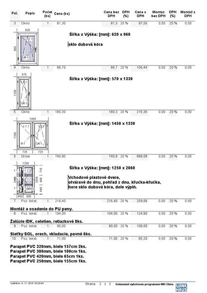

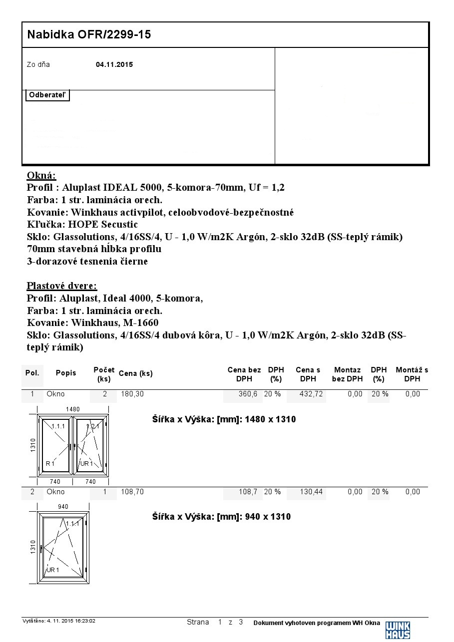

Tak už mám ponuku z jednej firmy na okná a dvere skúšam ale otravovať :-) ďalej. Biele su o cca. 200€ lacnejšie. Leo čo na to hovoríš?
@matko291 máš iba 6 okien na celom dome? Ináč tá cena asi zodpovedá tomu čo ti nacenili. Porozmýšľal by som či naozaj potrebuješ všetky okná/krídla otváravo-sklopné. A čo sa týka dverí do RD, tak by som volil skôr 900 mm a vykašlal sa na bočný svetlík úplne.
@stastnyjim Jedno som si ešte nedal nacenovať lebo sa rozhoduje ze tam dam dvere na terasu to este neviem kde bude terasa. Zmení otvaravo-sklopny niečo na cene? Ma to nejake nevyhody?
@matko291 Pozri: Na to koľko máš na to peňazí a čo s tým zamýšľaš, je tá voľba plus-mínus O.K. A dal by som biele - vôbec by som to nešperkoval... Nie je dôvod. Účel svätí prostriedky. ;-)
@matko291 tak áno, jednokrídlové oproti dvojkrídlovým sú lacnejšie, alebo fix okná sú tiež výrazne lacnejšie, ale to by si potom musel riešiť ako potom budeš vetrať. Resp. tie okná si dobre premysli, ak tam chceš v budúcnosti bývať, koľko by vyšli nejaké kvalitnejšie trojsklá s lepšími parametrami. Či montáž na penu alebo pásky. Resp. skús aj tu na fóre preštudovať niečo oknách, prípadne si nechať poradiť. Okná sa tu na fóre dosť často riešia, že aké profily, kovania, či 2-sklá, 3-sklá, distančný rámik, správna montáž, detaily montáže, pur pena, alebo páska.
@stastnyjim oknár kamarát čo to meral mi povedal že 3sklo mi nie je treba lebo sú to malé okná a okolie nie je hlučné
dobre ti povedal
@matko291 tak máš málo okien, a malú plochu. Ale nejde len o hluk, ale aj že lepšie izolujú, a hlavne aby si potom neriešil problém s rosením okien. Ale dôležitejšia je samotná montáž okien. Tak či tak by som si dal naceniť aj 3-sklo a potom sa rozhodneš. Daj si spraviť ponuky u viacerých firiem, nie len jednej.
Nova ponuka 2sklo 1900€ v laminacii orech z vona a ak 3sklo tak 200€ na vyse ale dalsia firma iny clovek a zas doporucenie ze 3sklo zbytocne navyse tahsie a kovanie to iste ako na 2skle
tak asi rozhodnute 3sklo v bielom 1890€ asi lepšie už nebude.

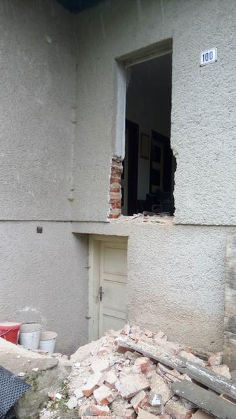

Ahojte. Ladi sa pohli zima je preč ide sa na to. Tento týždeň prídu okná a dvere, potom ma čaká búranie priečky, kúpa domácej vodárne(asi pedrollo), svojpomocne vodu a odpady, otec elektriku. Chcem sa ale opýtať hlavne kurenarov sused prechádza na plno automat peletovy a mne dava 7rocny buderus dakon zobrat ho?

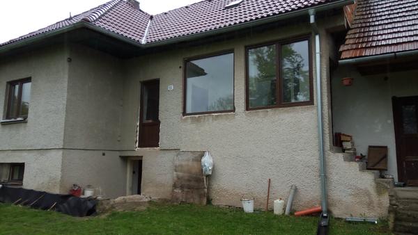

A okná sú už založené porobit vispravky z polystyrenikom a ide sa na rozvody vody a elektriky ;-) Dvere na terasu budúcu
