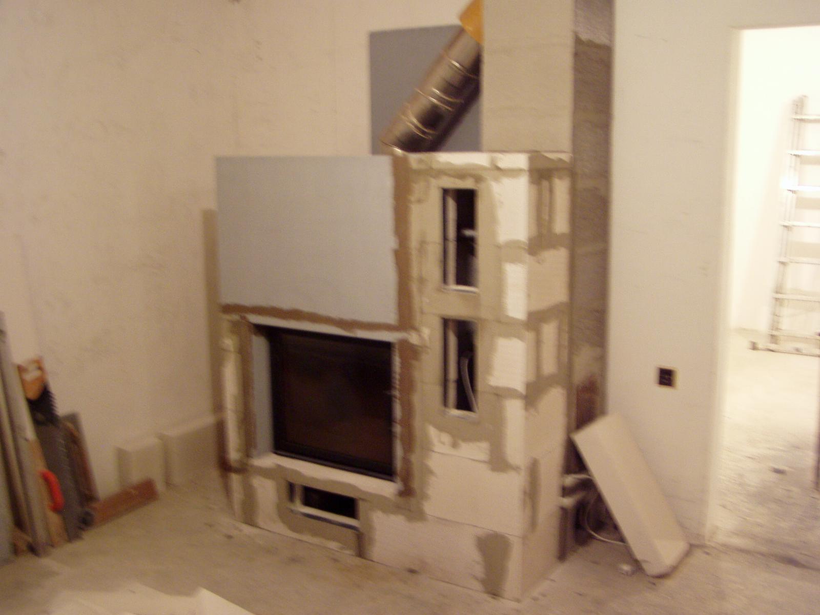

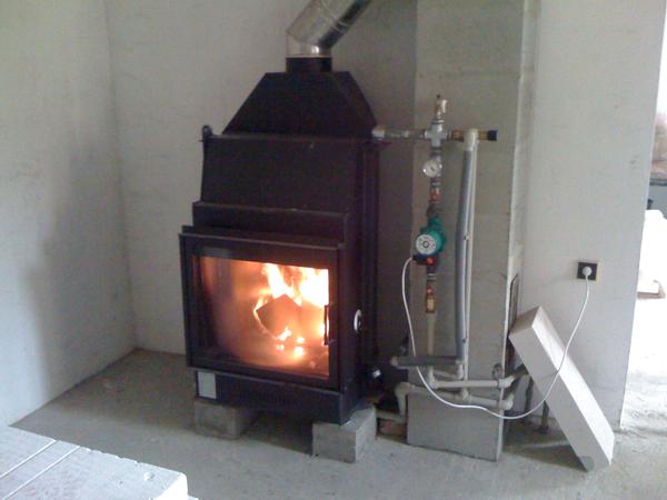

@matko291 ja mám teplovodný krb a radiatory.všetku vodu cirkuluje obehové čerpadlo.krbová vložka Edilkamin vyšla 1000€,rozvody kúrenia a pripojenie ku kotlu 2000€ ,nový komín 8 m - 700€.

@matko291ano v dome byvam a mame 5 izieb cca 100m2.v kazdej izbe je radiator a este v chodbe a kupelni.
@matko291 ja to mam ako doplnkove kurenie lebo prioritne kurim plynom a ked zacnem kurit v krbe kotol sa automaticky vypina.takze pocit domova je stale.
