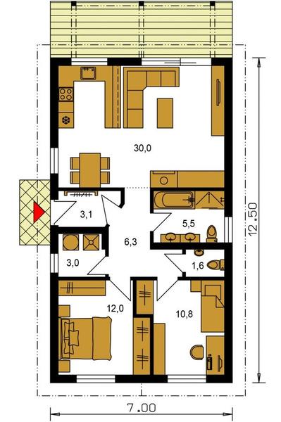

Pozdravujem všetkých, chcem sa spýtať hlavne ľudí čo majú niečo podobné že aký majú názor na veľkosť domu pre 3 členu rodinu či to bude dostačujúce alebo to bude malé
detska izba by si podla mna pytala viacej, ta bude fakt malicka. inak pre trojclennu rodinu si myslim, ze by to mohlo byt akurat. vsetko zalezi od vascih poziadaviek, no samozrejme aj od moznosti

@pedro888 veľmi pekné, veľmi praktické rozloženie, na takú malú stavbu výborné! Veľmi sa mi to páči.
dokonca v tom nádhernom minimalizme vidím možnosť sprístupnenia podkrovia lomeným schodiskom okolo technickej miestnosti Pri stavbe by som potiahol tri šáry tvárnic nad strop a urobil vyššiu strechu s klieštinovým viazaním a prirpravil si stupačku na vodu, odpad a kúrenie hore.. Za mňa nádhera...
tiež si myslím, že pre trojčlennú rodinu je to vyriešené výborne, ak je to posun z bytu do domu, vôbec by som neváhala
pokial to vase financne moznosti nedovoluju, tak by som to tak asi nechal, fungovat sa takto rozhodne dat bude. ak by tie izby vsak boli co len o kusok vacsie (najma teda ta detska napriklad), isto by to bolo aj pre dieta pohodlnejsie. ale inak za mna v pohode.

@pedro888 to je tak fantastický projekt, až je neuveriteľný.. Vidím dobre, že sa vám tam podarilo vtesnať aj krbovú vložku a komín z druhej strany vane? Wau, krásne v strede domu! Trošku by som skrátil tú deliacu priečku medzi kuchynským stolom a vstupnou chodbou, aby tam vošlo lomené schodisko smerom k technickej miestnosti.. Pardon sa chválospevy, ale naozaj som ešte neviedel logickejšie rozložené miestnosti v takej drobnej stavbe. Dokonca aj samostatné wécko s umývadlom. Palec hore... Jedné, čo tam chýba, je špajza, ale v tomto minimalizme ju už naozaj niet kde strčiť. Projektantovi patrí poklona..

@pedro888 máme niečo celkom podobné, len s romerom 8,5 x 12,75, tým pádom vznikli dve 12m² izby a do kuchyne sme dali ešte špajzu. Rozmerovo pre trojčlennú rodinu úplne v pohode.

@pedro888 ak sa dá dajte +1,5m na šírku teraz sa to zdá fajn a keď budete zriaďovať tak zistíte že sa radšej mohlo pridať lebo teraz sú to dáke financie naviac ale rozšíriť sa zo už nebude potom dať

@jumt obávam sa, že to nebude asi o fianciách, ale skôr o dispozícii pozemku. Ano, pridať niečo by bolo ideálne.. Lebo veď kto by chcel dom široký iba 7m? Ale v rámci limitujúceho rozmeru je to ideálne riešenie.

@pedro888 Možno máš stiesnené dispozičné podmienky, preto taký návrh. Chápem, ale je to podľa mňa trocha malé. Rodinný dom sa robí aj kvôli tomu, aby komfort bývania bol o čosi lepší, než napr. v bytovke. Okrem toho silne uvažuj aj nad tým, že dom už zo svojej podstaty, sa robí pre viacgeneračné bývanie, nestaváš ho na 20 - 30 rokov. Teraz ste "trojčlenka" a vieš povedať, "koľkočlenka" bude chcieť v tom dome bývať o tých 30 rokov ???
Nas sused od vedla ma asi 6m dlhy a siroky asi 3m,taky pidi domcurik a vychovali tam 1dceru,samozrejme,ze mali aj podkrovie urobene,na 2mini izby. Dalsi susedia no tak ich je 7 a teda akoze spodok prerobeny,ale obyvacka s kuchynou a 1izbietka.Vy to mate naozaj super aj poriesene aj je pekne dlhy,takze naozaj pre 3 je to super. Nas je 8 a mame kocku,6izieb ale niekedy mam pocit,ze aj tak je pre nas maly,muza stale hecujem do pristavby 2dalsich izieb a bolo by to akurat pre nas.

@pedro888 prezijes vsade len zalezi ako komfortne. Vstupny priestor je strasny maly. Neodlozis tam nic iba par bund zavesis. Mozno by som zrusila dvere a do rohu by mozno vosla komoda na topanky. Taku spalnu sme mali v byte. Neodporucam drevenu postel 🙂 nohy som si do nej obuchavala. Budes si musiet dobre rozplanovat ulozny priestor a vyuzit ho na maximum. Ale uprimnne, ja by som sa tam dobre necitila. Z podobneho bytu sme utiekli do vacsiu domu.

@pedro888 veľkosť môže byť. Akurát by som si rozmyslela, či potrebujem 3x umývadlo a 2x zariadenie na očistu tela pre 3 ľudí, ak potrebujem šetriť m². Za mňa z kúpeľne vyhodiť sprchu a jedno umývadloa zmenšiť ju. Namiesto samostatného wc dať práčku a techniku. A bude sa dať zväčšiť zádverie a medzi zväčšené zádverie a spálňu vsunúť sam. wc. Za mňa radšej mať viac úložného priestoru vo zádverí ako umývadlo naviac a sprcháč.

@zltalienka za mna na to miesto wc urcite nie. Konecne vidim projekt s kulturne vlozenym wc ktore nema okno vedla vchodovych dveri, kedy pripadne navstevy pri prichode nemusia pocuvat arie zadnice niekoho z domacich.

@sousedekovci89 vizuálne tam to malé okienko je aj teraz. A čo sa týka zvukov "árie zadnice" pri otvorenom okne... tým že mám v dome rekuperáciu a nepotrebujem vetrať oknami, mi toto ani len nenapadlo. Ako si to autor vysklada, je len na ňom. Mojou hlavnou myšlienkou k téme je, že sú zbytočné 3x umývadlá a vaňa aj sprchový kút v malinkom dome, kde je nevyhnutné šetriť každý cm.
Len pre info sa spýtam. Nemusí tam byť stužujúca priečka ? Alebo na 12,5 m netreba ?

@zltalienka s tou castou samozrejme suhlasim tiez je to podla mna zbytocne tolko umyvadiel.
v bytovke má takú plochu 4 izbový byt, takže pre 3 dosť, akurát je tam problém v úzkom priestore všetko v strede priechodné, 3 umývadlá pre 3, je nevyužitý luxus, dnes sa stavajú viacgeneračné, len ojedinele vo veľmi dobrej lokalite a všetci jednokrvný, čo sa nikdy nehádajú, ináč je s tým problém, do takého domu len ak je aspoň trochu záhrady, mne len to súkromie chýbalo v paneláku
Pre troch ľudí je to podľa mňa miesta až až, to len my sme fajnoví nejak a potrebujeme mať všade veľké otvorené voľné plochy.
Vcelku ok aj ked podla mna trochu male... ale vymenil by som spalnu s detskou izbou... Ty v spalni nepotrebujes nic viac ako postel a mozno skrinu ale dieta viac priestoru oceni ;)

@emilia25 ano, ale vas je nakotenych ako hadov a on riesi byvanie pre troch...

@pedro888 Ako mi bezia roky, vymenil by som za nasich 175m... uz len kvoli upratovaniu

@pedro888 pokiaľ nie je miesto na väčší dom, prípadne nie sú peniaze, malo by to stačiť. Rozhodne by som doporučovala urobiť úložný priestor pod strechou, dom samotný nemá veľa úložného priestoru. V kúpeľni zrušiť jedno umývadlo a vaňu, sprchový kút je dostačujúci. Technické zázemi presunúť do priestoru po vani do vstavanej skrine. Pračku so sušičkou dať do kúpeľne vedľa umývadla, na to vrchnú dosku, nad to skrinky ako úložný priestor pre čistiace prostriedky, drogériu, ručníky, osušky a pod. Z technickej urobiť šatňu s prístupom z predsiene, ktorá je veľmi malá bez možnosti uložiť si tam topánky a oblečenie. V šatni je možné potom uložiť aj veci ako vysávač, mop apod. Do samostatného wc jednoznačne pridať okno na vetranie. Kuchyňa nemá špajz, takže pozdlĺž pevnej steny, kde je teraz drez, dať vysoké skrine s chladničkou, mrazničkou, špajzovú, prípadne aj rúru s mirkovlnkou, pokiaľ sa vojdú. Drez pod okno, varná doska na ostrovčeku, ktorý by mal mať vyvýšenú zadnú časť. Digestor? Asi iba zo stropu visiaci. Gauč bude miniatúrny, ale viem si predstaviť, že v takomto domčeku to bude mať 3členná rodina pohodlnejšie, ako v podobnom byte. Naviac je priestor zahrady a terasy. A neriešila by som, čo bude za 30 rokov, kto v tom dome bude bývať, dom sa má stavať na aktuálnu situáciu, nie že možno tam bude dieťa tiež chcieť bývať. Toto sa napr. dá ošetriť prípravou základov a strechy tak, aby sa tam do budúcna dalo spraviť bývanie pod strechou so vstupom z vonku.
kedze to ma byt byvanie pre troch, podla mna by to mohlo stacit, ak teda nemate vyssie naroky. detska izba by si ale rozhodne zasluzila viac m2. inak ako pisala @maty56 ten ulozny priestor pod strechou bude v takomto pripade podla mna nevyhnutnost, pokial nechcete mat ten maly obytny priestor este zahadzany roznymi vecami

@pedro888 pozri môj album. Máme veľmi podobný dom a sme v ňom traja. Za mňa super dom aj dobre rozložený, všetko nechajte tak ako máte.

@vyerocka úložný priestor napr oblečenie zima leto sa dá vyriešiť v chodbe v priestore nad dverami, pri dome treba priestor na uloženie,kočíka, bicyklov, kosačky,pílku, nožnice a pod, lebo v dome by to bol drahý priestor a na povalu to tiež jednoducho nedáš

@kejsix ved preto pisem,ze pre 3 to krasne staciii,a maju to dobre poriesene.

@duzu my mame toto vsetko v sope,miesacka,3palety peliet,cely regal muzovych blbosti teda rozneho chlapskeho naradia,bicyklov hadam 10.Ta sopa ma byt samozrejmostou pre kazdy,ci uz maly ci velky dom.A pre normalneho chlapa,nie zenu,co dnesni muzi su,nedokazu nic,ani len tu ziarovku vymenit.

@emilia25 Ale no. Každý chlap ktorého poznám a postavil si dom prípadne si ho nechal postaviť - tak si dokáže "vymeniť žiarovku" a urobiť aj nejaké základné servisné úkony okolo toho domu. Skôr či neskôr si ho to nájde samo. Ja som tiež v byte nejako nemusel riešiť nič okrem občasnej výmeny žiarovky či zmontovania nábytku v demonte alebo maľovania. Ale onedlho budú dva roky, čo bývame v dome a pomaličky sa priúčam. Stačí chcieť. A áno, v dome (alebo pri dome) sa hodí dielňa a miestnosť na skladovanie už spomínaného všakovakého náradia. A nejako aspoň prestrešené parkovacie státie. Nutne to nemusí byť garáž. To státie ma ešte len čaká, mám ho v pláne 😉
