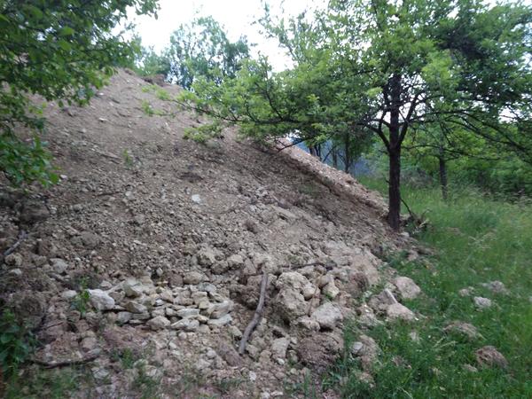

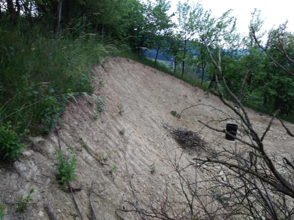

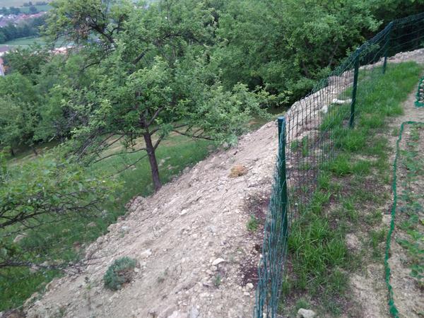

Prikladám foto. (Trochu ich rozhádzalo) Keď na to tak pozeram, 70° som asi prehnal. @jan45 Ďakujem za odpoveď. Stavať tam ani nechcem, skôr také miesto na odpočinok a relax, aby sa mali deti kde hrať... :) Teraz mám chrobáka v hlave, čo s tým odkopaným svahom...
@stefanby ano, tvoj problem je odkopany svah, ten treba riesit prioritne a dokladne, nech to raz nemas na dvore, ale pokial tam nechas tie stromy navrchu tak dost podrzia, ale rozhodne toto by som riesila v prvom rade, ten nasyp by som vysadila skalnikmi. U nas v meste je nimi posadeny celkom prudky svah, uz su davno zapojene a drzia, co vedlajsi svah s mensim uhlam uz raz po prietrzi splachlo na cestu
