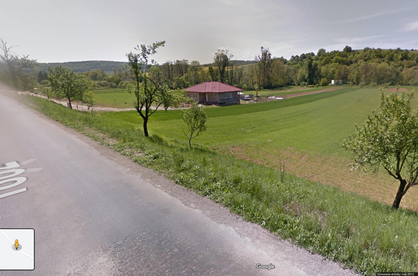

Ahojte,
vedeli by ste poradiť čo robiť so svahom na začiatku pozemku? 🙂 Resp. prístup je z hlavnej cesty a ide tam strmší briežok dole. Je to vlastne rola pod cestou. Samotná rola je už potom iba mierne svahovitá, v podstate sa dá zarovnať bagrom zemina.
Čo nám robí ťažkosti je vymyslieť prístup autom dole k domu, vzhľadom aj na zimu keď bude ľad tak nejako sa dostať hore na cestu... Sused to má poriešené ako vidíte na fotke, my budeme ďalej od neho (medzi nami bude ešte cudzí pozemok) a mali by sme aj kratší pozemok, takže ten dom potrebujeme dať bližšie k ceste a nie tak ďaleko. Nech máme čosi aj zo záhrady.
Ďakujem
@nesmiemzabudnut v princípe sú asi 2 možnosti:
1. spraviť to ako sused
2. na začiatok pozemku spraviť buď parkovacie státie na auto alebo garáž. To môžete dosiahnuť tak že buď navozíte na začiatok pozemku kvantum materiálu, alebo vybudujete taký "príručný domček, kde hore bude garáž(alt. parkovacie státie) a pod tým môže byť domček na kosačku, náradie atď.
