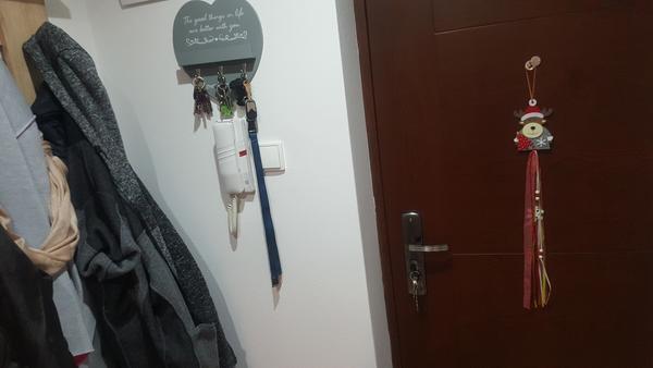

Chalani chcem dat termostat na chodbu vedla toho telefonu na lavo do rohu otazka bude v byte 22c otvoria sa dvere klesne teplota tak hned zapne kotol je to dobre riesenie?
@bracho90 skus otgorit prietok a potom si doregulujes hlavicou. Co sa tyka toho termostatu tak sa dava spravidla do najvcsej miestnosti alebo do miestnosti kde sa najviac zdrzujes. Ako pises bude ti to reagovat na to ked sa otvoria dvere a dnu pride studeny vzduch. Ak na chodbu tak niekde inde. Ak na chodbe nemas ziadny radiator tak rataj ze ju musia vykurit radiatory z izieb a ked bude na chodbe 22 tak v izbach isto teplejsie.
Ja by som dal termostat do najchladnejšej miestnosti... A zvyšok izieb vyreguloval.
No najchladnejsia miestnost je chodba a najvecsia obyvacka.a spalna je vecsia este ale tam nedostanem kabel,dostanem ale musel by som sekat do steny a to uz nechcem na chodbu by som to poriesil cez vonkajsiu chodbu.
@bracho90 tak bezdrotovy kup. Potom budes este plus skusat v ktorej izbe mu je najlepsie, kde ako co kuri ci kotol necykluje ci je teplo a uz skoncis v blazinci :D ale nie... naco na chodbu tam ti nieje treba 22C. Tam kde si najviac lebo si hned stiahnes alebo pridas na kureni konkretne stupne ako krutit hlavicou od oka. Aj v dome aj v byte to mam tak ze tam kde sme najviac je termostat a podla mna OK.
Ja mám zas termostat v najchladnejšej miestnosti. Tam sa nik nezdržiava. A pokiaľ ide o hlavice takbtie sú mi zbytočné, pretože ich nepoužívam a radiátory mám tak otvorene naplno. Uskrtene to mam len na spiatocke, ale to je o inom.
Myslite ze keby ho dam na chodbu tak by necykloval kotol tolko? Ale nechapem na termostate pise stale 22c a stale spusta kotol,ale asi bude moc silny inak to uz nechapem. Ale spotreba 6kubikov aj s varenim aj tuv myslim ze ok,a to kotol zobral pri vysom vykone pri nizsom viac nechapem 😅
@bracho90 A vies co? Skus to , ja by som sa vykaslal na rady vsetkych a vyskusal vsetky moznosti. Uz som videl termostaty v stupnych halach domov a vadilo to dakomu? Mne nie, naco aj. A ako dalsi priestor by bola ta obyvacka. Mas problem so sekanim a vrtanim, to nejde ten kabel potiahnut dako listami pri podlahe? Alebo zainvestuj do tohto.https://www.atria.sk/protherm-thermolink-lux/ Ak ho tvoj kotol podporuje. Prenasat to mozes ako kočka mlade, ale ci to ma v tvojom pripade zmysel netusim. Ja sam s tym termostatom nadmieru spokojny.

@bracho90 kup si bezkablovy termostat a ten možes tam dat kam chces,aj na stol v obyvacke. Potom budes mat moznost skusat a kde ti bude najlepsie vyhovovat tam ho nechas.
