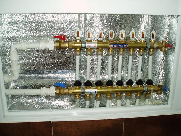

 @renatkas Neviem co mas za dom tak tazko radit. Daj fotku toho rozdelovaca. Pises ako keby ste tam mali termostaticke hlavice a to sa mi zda uplne divne, lebo nechapem naco by to tam bolo. Ja ked tocim mojimi ventilmi tak sa mi aj meni velkost prietoku v jednotilivych okruhoch, u vas sa to nedeje ?
Ak mas niektore okruhy teplejsie ako ine, tak to znamena, ze v tych kde je teplo, treba znizit prietok. Musis dostat viac teplej vody tam, kde je zima a to dosiahnes iba tak, ze budes postupne znizovat prietok tam, kde je tepla dostatok.
Pises, ze dom vam to vykuri, tak asi problem nie je. Skus teraz zdvihnut teplotu na 24C a sleduj ci to vykuri, kolko to bude trvat a napis nam to. Teplota vody 45C je prilis vysoka. V terajsom pocasi by nemala byt viac ako 35C.

 @pivec mame bungalov, ano su tam asi termostaticke hlavice, mame 9 okruhov a na 3 mame aj nejake elektricke aby sa dala teplota ovladat v spalnach (to uz je nepodstatne, chcel to moj manzel lebo niekto mu o tom rozpraval ake to je super, pritom pri podlahovke ako sme zistili uplne nepodstatne, ale to uz je jedno...). Tie hlavice nam doniesol kurenar, hovoril ze tie umelohmotne cupliky sa maju vymenit za nejaku hlavicu tak som mu to dala kupit a doniesol toto...
Ale k veci - ja vobec ten prietok neviem ovladat, proste potocim hlavicu a ta ryska prietoku sa vobec nemeni, vzdy ostava na 0,5. Vcera ako tam dal tie hlavice sa dal nastavovat prietok len v chodbe, dnes to uz nejde ani tam. Pojdem to odfotit a dam aj tu teplotu ako pises. Teplotu vody ale necham na 45, ked bolo menej tak mi to nevykurilo.

 @renatkas No odfot to. Ja tym termostatickym hlaviciam na rozdelovaci podlahovky vobec nerozumiem. Ja viem, ze to tak komplikovane niektori kurenari montuju. Ale mne to moj sedliacky rozum vobec neberie. Ja tam mam obycajny ventil a ked jeden okruh otvorim naplno a druhy na 1/4, tak sa mi to okamzite prejavi aj na znizenom prietoku. Napriklad okruhy pre rebrikove radiatory a hornu kupelnu mam otvorene asi na 1/8 a aj tak mi to prekuruje. Tie okruhy su totizto kratke a maju nizke tlakove straty, tak to musim priskrtit na tom rozdelovaci. Inak by sa mi prekurovala kupelna este viac a ostatne miestnosti by boli chladne. Podobne priskrtenu musim mat aj kuchynu.

 @pivec
tu je fotka, v chodbe ten prietok stupol oproti tomu co som pozerala rano ale nastavovat to stale neviem. Mam tam jeden taky ventil, ale to je na rebrinak v kupelni.

 @renatkas No to vyzera na dobry rozdelovac. Akurat tie termostaticke hlavice sa mi zdaju, ze boli uplne vyhodene peniaze. Ja mam len obycajne ventily ako mas ty ten biely najmensi. Tie termostaticke u teba maju problem, ze ti reguluju prietok podla teploty vzduchu v tej skrinke s rozdelovacom. A to mi vobec nedava zmysel. Asi budes musiet pockat na reakciu niekoho skusenejsieho, ja tomu nerozumiem.
Inak mas tam aj automaticke odvzdusnovacie ventily, na privode aj na odvode. Takze sa ti to odvzdusni same. Ak sa ti nejaky okruh nezda, ze nekuri, tak by si mala ostatne uplne uzavriet a nechat tlacit vodu iba do toho jedneho okruhu. Na tych odvzdusnovacich ventiloch mas potom hore taky uzaver, ktory treba obcas uvolnit, aby nahromadeny vzduch mohol vyfuknut von.

 @pivec ale ako uzavriem tie prietoky, dam si tie termostaticke hlavice na 0 a pockam co to urobi po case? lebo ked nim potocim, nic sa nedeje... a ako vidis tak tie rysky mam uplne navrchu (na najslabsom prietoku) aj ked mam tie hlavice uplne naplno

 @renatkas Tak ja neviem ako ti to reaguje. Ja ked tocim na mojich ventiloch tak sa mi hned pohybuje ryska na prietokomeri (0 mam hore, tusim aj ty), cize ja okamzite vidim kolko vody, aky prietok mam v kazdom okruhu. U teba ten termostaticky ventil reaguje na teplotu vzduchu v skrinke s rozdelovacom, ale aj tak si myslim, ze ked ho nastavis na nula, tak musi uplne uzavriet okruh a hned sa to musi prejavit aj na prietokomeri.
Asi by sa ti k tomu mala vyjadrit aj miestna smotanka

 @renatkas Inak ono by sa malo dat tocit aj tymi prietokomermi. Je na nich taka oranzova krytka, tu mozes vytiahnut a potom mozes tocit prietokomerom a tak uzavriet nejaky okruh. Ono by sa mal prietok vlastne vzdy nastavovat iba prietokomerom. Ten horny ventil sluzi len na uplne uzatvorenie okruhu. (aj ked ja si tiez nastavujem prietok tym hornym ventilom, lebo je to tak pohodlnejsie)
Nemas napriklad uz niektore prietokomery uzavrete ?
A este aku mas podlahu tam kde ti to lepsie kuri a aku mas tam, kde sa ti zda studena ?

 @pivec skusim este potocit s tym prietokomerom, dufam ze to nejako neposkodim. Dobre mi kuri tam kde je mensi okruh v chodbe - tam mam parkety, teplo citim aj na dlazbe vo vstupnej chodbe a v kupelni tiez na dlazbe, v obyvacke to mam uplne studene, tam mam aj parkety aj dlazbu pri krbe a velky rozdiel tam nie je.

 @renatkas Na dlazbe je vzdy citit vyssiu teplotu, ma nizsi tepelny odpor ako laminatka. Ale zase ta dlazba aj rychlejsie vychladne, ked vypne kotol. Podla teploty podlahy sa neorientuj. Niektore miestnosti potrebuju viac tepla (teplejsiu podlahu), niektore menej. Tam kde sa viac zdrziavate, tam si vzduchu ohrejete aj sami. Taktiez spotrebice v kuchyni, alebo televizor a pocitac dokazu dost vykurovat priestor. Tym padom staci chladnejsia podlaha.
Podstatne je len to, ci mas v kazdej miestnosti taku teplotu vzduchu ako by si chcela mat. Kratsie okruhy podlahovky samozrejme vykuruju rychlejsie, preto ich zvycajne treba priskrtit na rozdelovaci. Podlahovka nie je ziadna veda, je to uplne jednoduche, nastavit sa to da lahko. Jediny problem je, ze ked nieco zmenis, tak sa to prejavi az na druhy den ...

 @renatkas Dobrý den. Horní armatura je sběrač. Zde jsou uzavírací ventily, které se normálně ovládají pomocí těch originálních čudlíků. Vám je topenář vyměnil za termostatické hlavice a ty jednoduše reagují ( všechny stejně ) na teplotu v rozvaděči. Čili po dosažení určité teploty ve skříni se začnou uzavírat a přestává to topit a to celkem brzy. Čili první krok je sundání těch termostatických hlavic. Tím se horní ventily otevřou na max.průtok a měl by se zvýšit průtok v celém systému. Průtok se nastavuje na těch průtokoměrech otáčením toho průtokoměru po sejmutí toho červeného ochranného krytu. Pro začátek to nastavte na max. Potom můžete snižovat průtok podle teplot v jednotlivých místnostech. Podle výrobce jsou horní ventily pouze na uzavírání, čili ovládání ruční pomocí dodávaných knoflíků, nebo elektromagneticky těmi servopohony, které mají ty nezapojené dráty.
Co se týká možného zavzdušnění, tak i když je to osazeno samoodvzdušňovacími ventily, tak přece jenom někde v okruhu může být vzduchová bublina, kterou prostě voda nevytlačí. A jestli tam je, tak to pozmáte na průtokoměru. Čili povolit čepičky na těch mosazných baňkách ( což jsou ty samoodvzdušňovací ventily, měl by to být hlavně ten horní na vratné vodě ) a počkat, co to udělá. Pokud by v některém okruhu neproudila vody, tak na pár minut uzavřít ostatní okruhy a sledovat samoodvzdušňovací ventil. Mělo by se to odvzdušnit. Jinak předpokládám, ža na červeném rozdělovači je připojena teplá voda z kotle a na horním sběrači je už vratná studená do kotle, jinak by ty průtokoměry nic neukazovaly. Ale zřejmě to bude OK, aspoň podle teploměrů.
Čili závěrem - za 30 - 300 minut se začnete péci a budete tam mít teplo, jak v sauně. Ale podlaha nebude nějak moc teplá, zejména, jestli máte dobře zateplený barák.

 @ladajaskva mozem dat odtial dole termostaticke hlavice a nedat tam ziadne? Lebo tie stare co sme tam mali boli zalomene skoro vsetky.

 @renatkas Dobrý den. No, to asi bude problém, protože bez té hlavice je to asi v poloze uzavřeno. To lehce ověříte, když jednu term. hlavici sundáte a uvidíte, co to dělá s průtokem pokud nic, tak je to uzavřeno. Nicméně můžete to vyzkoušet na těch elektroventilech, kde když je napojíte na napětí ( podívat se jestli je to na 230 V ) tak by měly ten ventil otevřít. Jinak se dostanou i náhradní hlavice. Ono by to šlo i pomocí nějakého provizorního přípravku, ale to se těžko popisuje ( třeba malá truhlářská svěrka a kousek hranolku přez dva ventily a pod. ).

 @renatkas Keď odmontuješ termostatické hlavice bude stály prietok vykurovacej vody do okruhov (povoluje sa v protismere hodinových ručičiek emoticon )

 @pivec @ladajaskva skusala som potocit tie prietokomery, ta oranzova krytka sa z toho neda dat dole tak som to skusila potocit s nou, islo mi to max. na 1,5l, silnejsie sa mi to uz nedalo potocit.

 @renatkas No dobre, takze uz mas v kazdom okruhu nejaky prietok ? Lebo na tej fotke sa zda, ze niektore okruhy su zatvorene. Mala by si mat vsade aspon minimalny prietok. Takze vsetko otvorit a potom postupne uzatvarat tie okruhy, kde je prietok vysoky a kde je dostatok tepla v miestnosti.
Inak ja ked odsrobujem krytky na hornych ventiloch, tak ich mam uplne otvorene. Takze na mojom rozdelovaci by to fungovalo, aj keby sa daju termostaticke hlavice dole.

 @renatkas vyhadz vsetky a hlavne tie termostacke hlavice, tym sa Ti otvoria vsetky okruhy naplno a nastav si prietok pomocou tych vodoznakov tak aby boli priblizne rovnake. Mimochodom co za dilentanta tam dalo tie termostacke hlavice a naco???

 Tu uz bolo tolko variant napisanych,ze sa v tom uz stracam.Aspon v mojom rozdelovaci sa nastavuje prietok v jednotlivych vetvach prave na spiatocke,na ktorej ma renatkas nabuchate tie nezmyselne termoventili.Podla mna ich treba ako bolo uz spomenute dat dole a pod nimi je ventil,ktorym sa prietok doladi.Podla mna to tam ma uplne priskrtene.Maroskolar sen buchol taky nakres s vysvetlenim a podla neho mi to uplne sedelo.
A teplota je ozaj prehnana,ved teraz mi na 22,5 st vykurenie netreba teplejsiu vodu,ako 32st a to som podla tunajsich pomerov podpriemerne zatepleny.

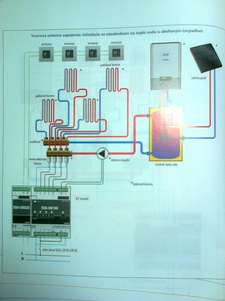

 čo tak to poriešiť tak, že na rozdelovač umiestniť termo elektrické hlavice, ktoré by komunikovali s termostatom v izbe, čiže by sa otvárali a zatvárali podla teploty v danej izbe za daný vykurovací okruh. Toto je nákres pre centrálne ovládanie, ale určite existuje riešenie aj pre neinteligentne domy.

 @zirafak Podla mna to mas uplne rovnako ako ona. Cize prietokomer na teplej vetve, na privode a ventily na spiatocke. Rovnako to mam aj ja. Akurat ty mas vymenene pozicie hore a dole. A tiez tam nemas teplomery a odvzdusnovaky. Cize mas asi taky lowendovy rozdelovac. Ale podstatne je, ze funguje, ze ano ...
