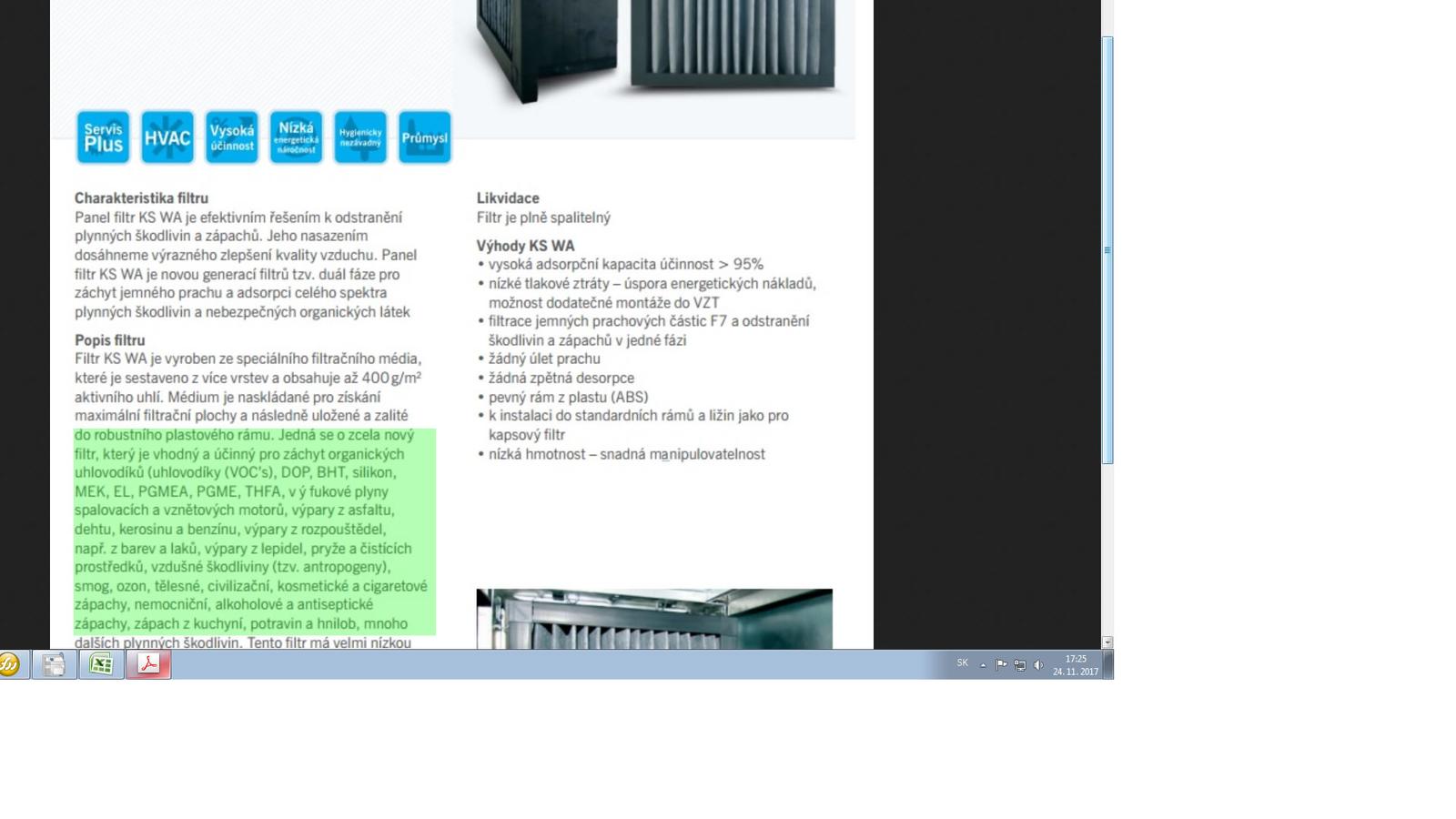

@silvia72 ja mam podobnych susedov i ked asi o 15 metrov dalej, ale ked je v dedine stiplavy zapach moj uhlikovy filter to odstrani. Pravdou je ze uhlikovy filter s aktivnym uhlim je znacne vacsi 60x60 cm a 15 cm vysoky, cize ma nasobne vacsi sorpcny povrch. Za dalsie je to filter, kde je jasne uvedene co zachytava u toho tvojho aj ked som prelustroval net som nic nenasiel. Vies neni uhlikovy filter, ako uhlikovy filter... Ak mas priestor na filter pred privodom do rekuperacky, tak mozes skusit, ci to nevyriesi tvoj problem. Ja som spokojny a okopiroval som to od http://www.modrastrecha.sk/blog/jozop... a on sa tiez uz tri roky nestazuje na dym... ;-)
@silvia72 ...a tu sa da kupit. http://www.klimatizacia-vetranie.sk/p... Doporucujem co najvacsi prierez aby rychlost prudenia cez filter bola co najmensia... ;-)
@abobo kazdy dalsi filter = zataz pre ventilator = zvyseny hluk, ale ak to zlozi ten zapach tak to mozno za to stoji :)
@abobo inac menit kazdeho 1/2roka filter KS WA 610x610x150mm za cca 200e :-D trochu postrada racionalitu... racionalnejsie mi pride pouzit CARBOTEX filter s aktívnym uhlím za cca 11,5e nakolko ani ten drahy filter nie je regenerativny. Ono tieto filtre KS WA su skor pre priemysel resp. prevadzku ktoraj (ktory si ich prevadzku moze dovolit) tym nechcem povedat, ze si nemozes dovolit, len mi to pride ako hlupost :)
@silvia72 Ja pouzivam na zimu tento http://www.klimatizacia-vetranie.sk/p... Nastriham na potrebny rozmer a hotovo. Teraz je inverzia, ked otvorim okno, trochu dym citim. Ale cez rekuperaciu nie. Za pokus stoji, je velmi lacny.
@quakdafak neviem ci tsa rozumies do fachu, ale ak ano tak ti je jasne asi aka je rychlost prudenia pri prietoku cca 250 m3/h prierezom 0,6x 0,6 m... Tlakova strata pri prietoku mojej rekuperacky tymto velkym priemyselnym filtrom je prakticky zanedbatelna do 20 Pa... ;-)
@quakdafak tento filter ma jozopan 3 roky a stale funguje, takze zrejme si sa s tym polrokom hlboko sekol. Ten Carbotex nemusi byt rovnaky typ. Ako som pisal nieje uhlikovy filter ako uhlikovy filter. Treba pocita airforum a pod...
@jarosujo uz na pohlad ta carbotex tkanina vyzera zasadne inak ako to co je pouzite v KS WA. Ja byvam v zasmogovanom Ruzomberku a k tomu v dedine kde je vela kuričov a odpadospalovačov a fakt ten filter odvadza brutalnu pracu. Predradil som pred neho este kapsovy G4 a preden G3, lebo prach zasadne skracuje zivotnost uhlikovych filtrov... Myslim si ze pokial ma @silvia72 zasadny problem s extremnym smradiakom v blizkosti, lacna tkanina bude zase sklamanim... :-o

aj ja som rozmyslal, ale je to pracne a ozazne ako ucinne... Dal som sa overenou cestou. Tych 200 EUR berem ako investiciu do svojho zdravia...
@quakdafak ja mam skusenosti s carbotexom, dokonca som ho daval dvojmo a pred neho G4 a s vysledku som bol sklamany, puch bol citit. ono to je tkanina vhodna mam pocit ze do digestorov a tak, to nie je na dym z kominov. ja mam tu istu jednotku a ten isty filter ako @abobo a dosahujem velmi uspokojive vysledky. nemyslim si,ze by s tym jednotka mala akykolvek problem

http://forum.living.cz/viewtopic.php?... takze kto si da namahu ziasti ze rozdiel je v tom, ci je filter z "aktivneho uhlia", alebo "impregnovaneho aktivneho uhlia" ktore dokaze pohltit to co na tomto vlakne riesime... Ak kedze tych impregnacii je x druhov podla oho co ma byt pohltene asi netreba spekulovat a vzat to co funguje, co tu popisujem(e) s ondro81, jozopan...

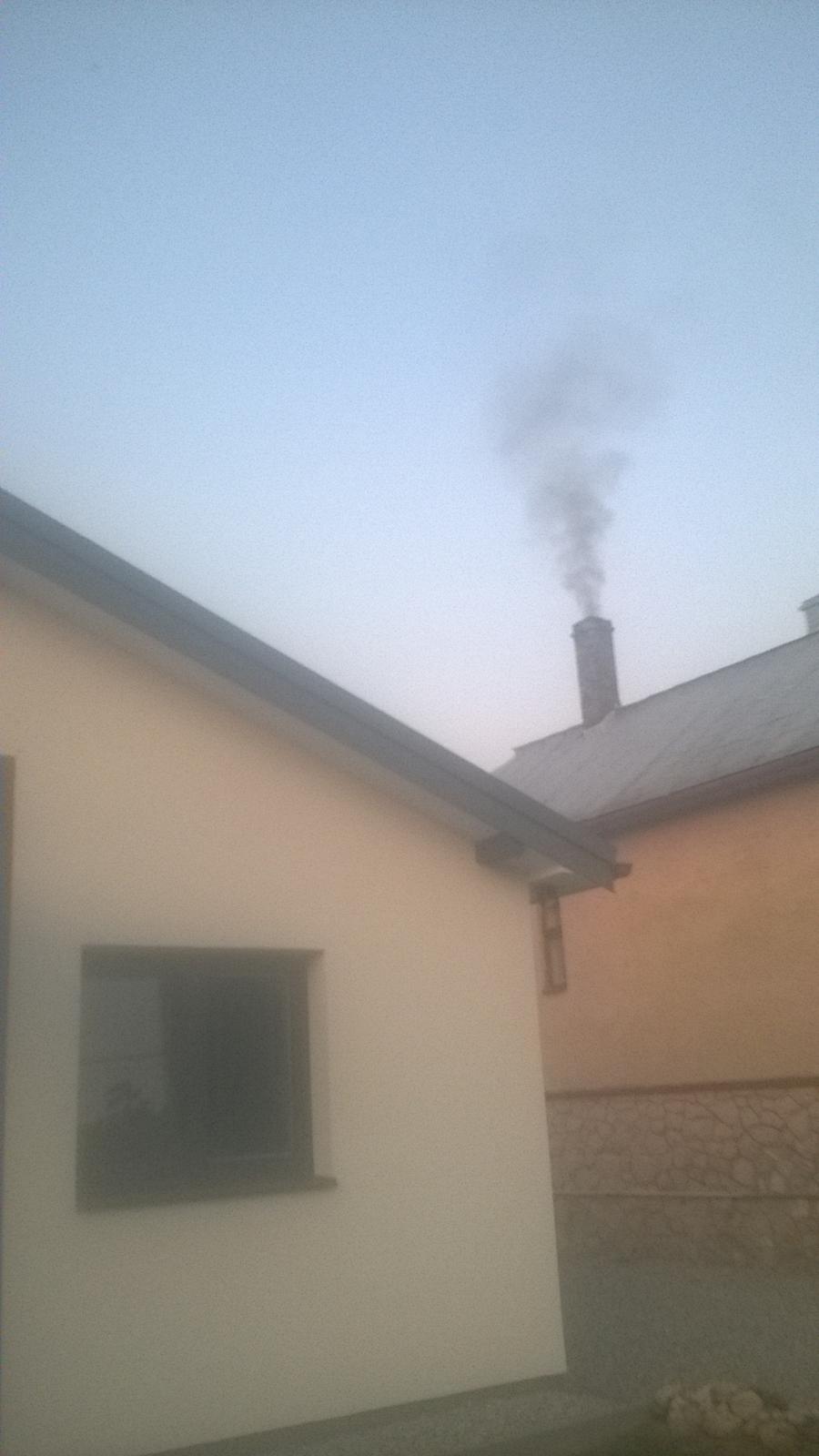

Hlavne ze cely svet bojuje proti znecistovaniu ovzdusia. Asi tym ze vyrubuju stromy a vsetci kuria drevom a vselijakou lepenkou. Tak sa bojuje proti znecistovaniu prirody.... ach jaj.... akurat si zacinam vsimat kde to stavam dom a dost ma to rozculuje. Z kazdeho komina dym jak pred 50 rokmi. Smradu jak v riti. Jeden kuri briketami, druhy neviem cim a niekedy rano neni ani domy videt. To tam este ani nebyvam a uz ma to pekne vytaca. Asi zalozim novu stranu zelenych a kupim buldozer a budem burat kominy
@quakdafak je to len biznys. U nas vo firme pouzivame filtre f13 a takyto filter nasich rozmerov stoji 1500 euro. A kazde 3 mesiace menime 80 filtrov. O com to je? 😃😃😃
@pipulkoo ja mam stastie, u nas na okoli kuri drevom len par ludi. Susedov prakticky nemame, z prava stara pani na zomretie :-( z lava len zahrada a vzadu za nami rodicia s plynom. Ale ked ktosi opodial rozkuri tu svoju pec, tak smrad fakt ze hruza, Proste tam palia asi co im pride do ruky, idem po vonku a normalne citim zhoreny plast. Ti ludia si ani neuvedomuju, ze vyhrevnost to ma prakticky nulovu a akurát co si zadrbu komin. Uz som s nimi aj hodil rec, ale len sa zasmeju... ale v dome som zatial ziadny smrad nezaregistroval, nastastie.

@14054 u rodicov mame tiez krb a nikdy som nevidel taky tmavy dym jak ide im z komina. Vo vedlajsej dedine kuria s molytanom. Este len tam sa ludia buria. Na druzstve maju opravenu mastal a vyrabaju tam sedacky a oni od nich beru ten odpad a tym kuria. Pridrbani
