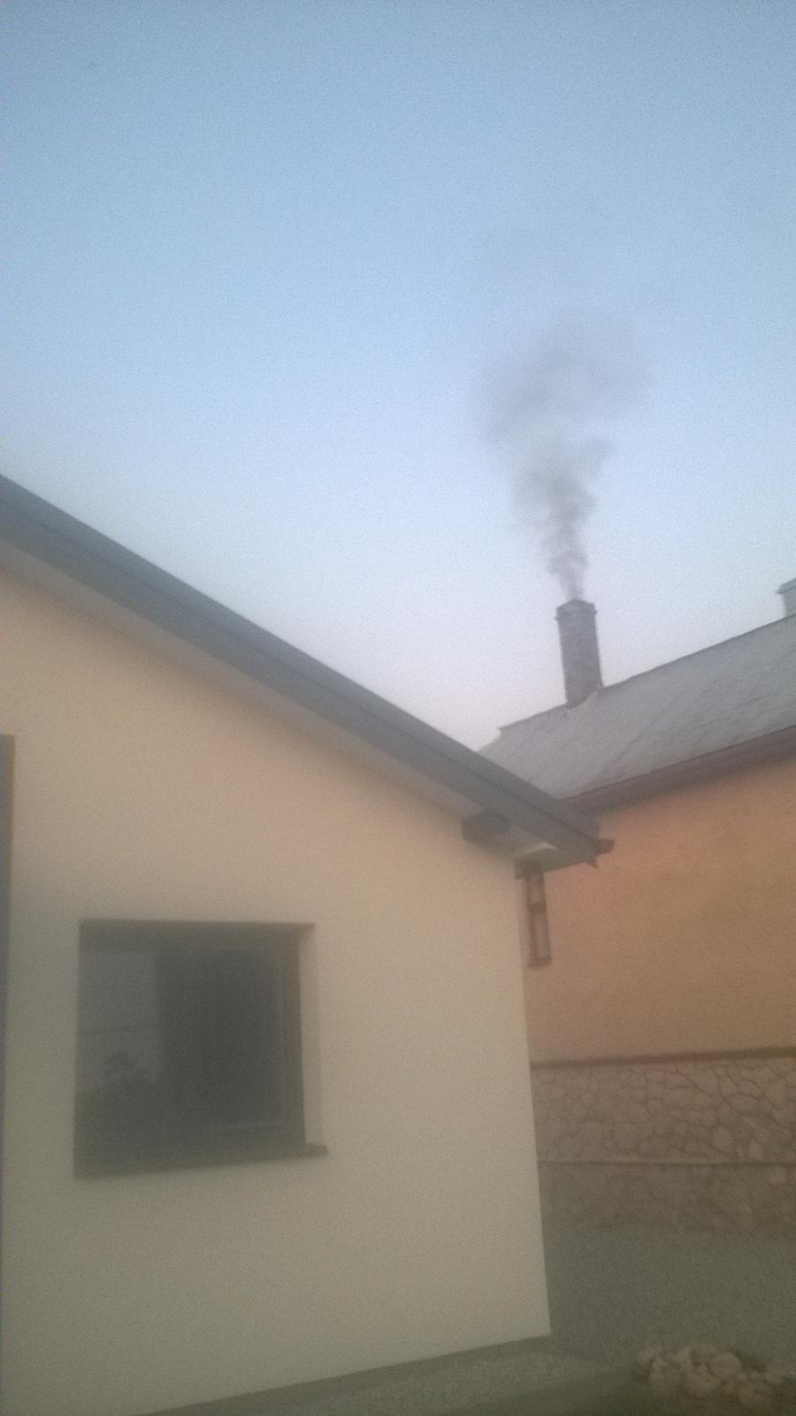

Ked je zima ludia kuria non stop a nie iba obcas. Raz ide dym z jedneho komina, raz druheho a treti krat z mojho vlastneho takze riesenim je asi len drahe filtrovanie cez uhlikove filtre... Tiez sa koli tomu neviem rozhodnut.
@mirom87 my mame rekuperáciu sentinel a suseda ktorý kúri jak divy a ktovie co spaľuje .. Dali sme Uhlíkovy filter ale je aj tak cítiť .dym sladucko hlavne ked ide dym na násu stranu ... keby som vedel ze to bude takto cítiť v dome ,tak nedáme zbytočne 2000 e (ale len kvôli tým kuricom ktorý nevedia kúriť a spaľujú aj co by nemali )
@mino1985 no a presne o to my ide, stale viac to vyzera ze radsej investujem do zateplovania ako do rekuperacie aj ked na nu uz mam projekt a stavebne takmer vsetko ostatne pripravene.

@mino1985 u nas je smrad z kurenia celu zimu, hlavne v noci, vsetci tu byvaju v novostavbach a v zime kuria v krboch jak divi, drevom, ziadnym bordelom. Strasne mi to vadi, neda sa navecer ani vetrat. Ja som myslela ze rekuperacia to prefiltruje. Takze nie? A co tak zapach hnoja z role? Toho by som tiez mala plny dom? No chvalabohu potom, ze tu rekuperaciu nemame.
@klara321 áno aj hnojík by si mala v dome.. rekuperácia nefiltruje.. zvyčajte tam je len peľový a prachový filter.. :(( dá sa filtrovať.. maníci to tu majú porobené, ale je to drahé a také ..doma na kolene zbúchané..navyše to robí tlakové straty ...
