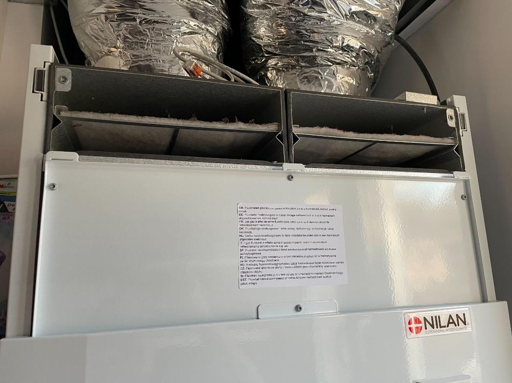

@peterc11 už si vybral nejakú tú jednotku, čo by spĺňala tvoje očakávania? s touto značkou skúsenosť nemám, ale máme od Nilanu, ak by si chcel nejaké bližšie info aj o iných značkách aby si si to vedel porovnať 🙂 čo sa týka ceny výmeny filtrov, tak je to individuálne, keď budeš meniť len filtračnú tkaninu, tak to nie je finančne náročné

Tak ono sa dnes už neoplatí riadiť sa cenou, pretože to dokáže zavádzať, treba si ozaj pozisťovať, čo sa ako oplatí, čo sa týka kvality a pri rekuperáciach aj servisu, montáže atď. Pri filtroch o čom ste tu písali, tak sú drahšie tie originál filtre, čo sú v kazetách, ale to za to, že proste to kúpiš hotové.
Ja dávam filtre do umývačky riadu 😄
@katkatii Každý to bude robiť jak uzná za vhodné, zo začiatku som kupoval originál tie filtre, lebo som nemal predstavu, že sa to dá aj len tak, že s tkaninou a bude to stáť o dosť menej, ale to je podobné ako aj pri nastavení rekuperácie, že proste prídeš časom na to, čo ti vyhovuje, treba skúšať.
@majkisper to by som chce vidieť, ako sa dá nahradiť originál nejakou natiahnutou tkaninou? Predsa v tom rámiku je ta filtrovacia tkanina poskladaná ako harmonika. Len tak natiahnutím tkaniny na rámik sa niekoľko násobne zmenší filtrovacia plocha. Je to totálna hlúposť.
@ruren Asi záleží od toho akú máš človek jednotku, akú značku, typ, ja nemám problém to tak nahradiť, vystrihnúť ako potrebujem a vymeniť.
