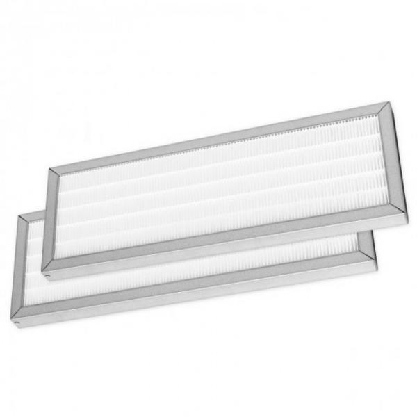

Ja mam komfovent asi pol roka este nebyvame ale ked to porovnam s domom rodicov tam bol prvy rok otrasny vzduch. Pri reku je citit ze vlhkosť je este vysoka ale je stale čerstvý vzduch. Co sa tyka filtrov hentak s tou tkaninou je to kravina. Do kazdej reku sa da nájsť vzduchovy filter do auto ktory tam zapasuje. Ceny su kolko krat aj 10€ za uhlikovy. Treba hladat v segmente dodavok tie maju väčšie rozmery. Daju sa pouzit aj kabinove aj vzduchove. A nezmensi to prietok ako tvoje riesenie (plocha filtra ostane väčšia "harmonika")
@majkisper A potom prečo všetkým ponúkaš svoje riešenie, ako univerzálne? Čo myslíš, o koľko by sa zmenšila filtrovacia plocha, keby som použil tvoju metódu?
@ruren Vôbec neponúkam to riešenie ako všeobecné, pre všetky značky a tak podobne, ale keď sa to dá, keď nie je takýto harmonikový filter, tak potom je výhodnejšie kúpiť si tkaninu a tú si strihať.

Ak bude ta nastrihana tkanina rovnako jemna ako filter origo po vymene to reku to hned bude brat ako zaneseny filter. Je to logicke viac sa narobí aby pretlačila rovnaký objem vzduchu. (,Ako keby fukas balon cez tenku slamku). Dat za reku 3+k a potom šetriť 20€ rocne za filtre je kravina. A hlavne hentu placku co tam mas na foto... Ak je po mesiaci zasrana a reku nemas na 20% vykonu tak musi aj viac hucat.
