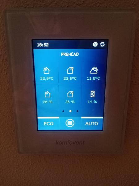

@igorkoo skús aj vysvetliť ikonky. Nech viem, či som to pochopila správne. Ďakujem

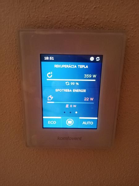

@zltalienka prvá ikonka je teplota privádzaného čerstvého vzduchu, druhá je teplota odvádzaneho vzduchu z domu, tretia je vonk.teplota štvrtá je nasávanie, piata odťah v % (výkon ventilátorov) a posledná je zanesenie filtra. na spodnom obrázku je ušetrené zrekuperované teplo a aktuálna spotreba rekuperácie.
@igorkoo ďakujem. Akurát tým % som nerozumela, vlastne i tak nerozumiem. Je to v poriadku dodávať do domu menej vzduchu ako odoberať z neho?
