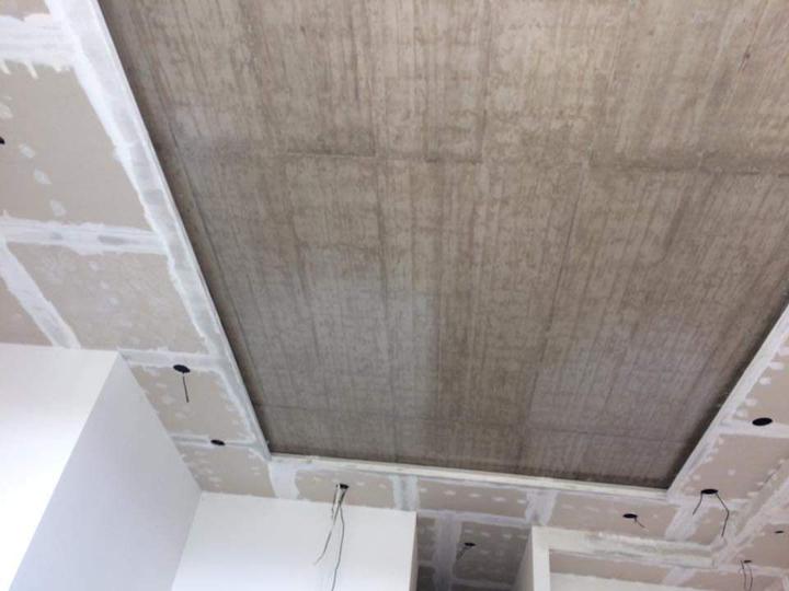

@wivik už máme vymurované, zdvíhať teda nemôžeme … @werba aj ja mam keramicky strop, tam kde isli rozvody na poschodie sa vynechala stropna vlozka, ale vymurovane je na 3m ratalo sa so znizenim, avsak v dennej casti obyvacko-kuchyne budem znizovat len obvod na nejakych 40cm tzv kaslik, v tom budu vsade bodovky a bude to otvorene na led osvetlenie, vojdu tam rozvody reku a nebude to az tak skarede :DOdpoveď na príspevok od suky96:
@werba aj ja mam keramicky strop, tam kde isli ro… @suky96 nad týmto uvažujem aj ja, spraviť z toho nejaký dizajnový prvok a spojiť to s osvetlením. Nemáte nejaké fotky?Odpoveď na príspevok od werba:
@suky96 nad týmto uvažujem aj ja, spraviť z toho … @werba toto je myslim tu niekoho na modrej streche, nejako podobne to budem robit
