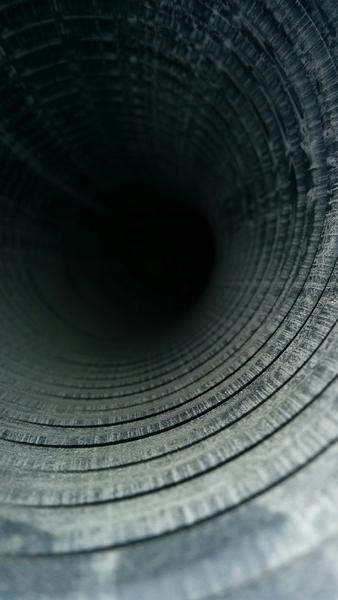

@jabadaba Predpokladam, ze sa bavime o dome so slusnym zateplenim a vzduchotesnostou. 1. Pri pocite vydychaneho vzduchu si otvorite okna - takze kazde 3 hodiny mate v noci budicek. 2. Co mate stale s tou plesnou ? Rozvody su v interieri, stale v nich prudi vzduch. Rekuperacia vysusuje vzduch, kombinacia suchy prudiaci vzduch je presno to, co plesne nemusia. Prikladam foto rozvodu po roku a pol nonstop prevadzky - po plesni ani stopa. Skor budete mat plesen v kuchyni/kupelni, ako v rozvodoch. A ak niekto plesne ma, tak chyba bude niekde inde. 3. Pre bezporuchovy chod nemozem otvorit okna - mozte mat otvorene vsetky aj cely rok v kuse, rekuperacii to je uplne jedno. 4. A to je podstatne - prestante pocuvat cloveka, ktory vam tieto rady dava, lebo evidentne o tom nema ani sajnu.

@jarosujo tak vyzerá ta tvoja rúra fajn, musím uznať. Čo mám s tými plesňami? Dlhodobý pobyt tam kde boli plesne a imunita šla do kytek, získanie alergie na ňu a následný anafylaktický šok pri kontakte s plesňou v potrave. A bolo vymalované. Nerada by som si to zopakovala. Preto ten rešpekt a obavy.
