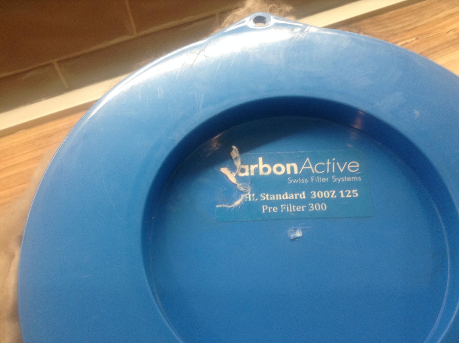

@quakdafak to mate este horšie ... Mysleli sme ze pomôže ten Uhlíková filter samozrejme filtre v rekup. mame G4 ale stale ked ide dym na našu stranu tak cítiť dym vo vnútri čiže neostáva len off a pozerať až nefúkal na nás dom lebo sused topí nonstop ... , nedá sa urobit na časový spínač

@silvia72 tak niekde je chyba lebo u mna cez ten uhlikovy filter nic necitit aj ked von je to masaker... ;-) mas uhlikovy filter pre vzduchotechnicke ucely, alebo nejaky z digestora?
@santorotn ja mam uhlikovy filter na cirk. dogestore... nad nim, na odtahu na strope mam filter na mastnotu ktory sa da hodit do umyvacki..

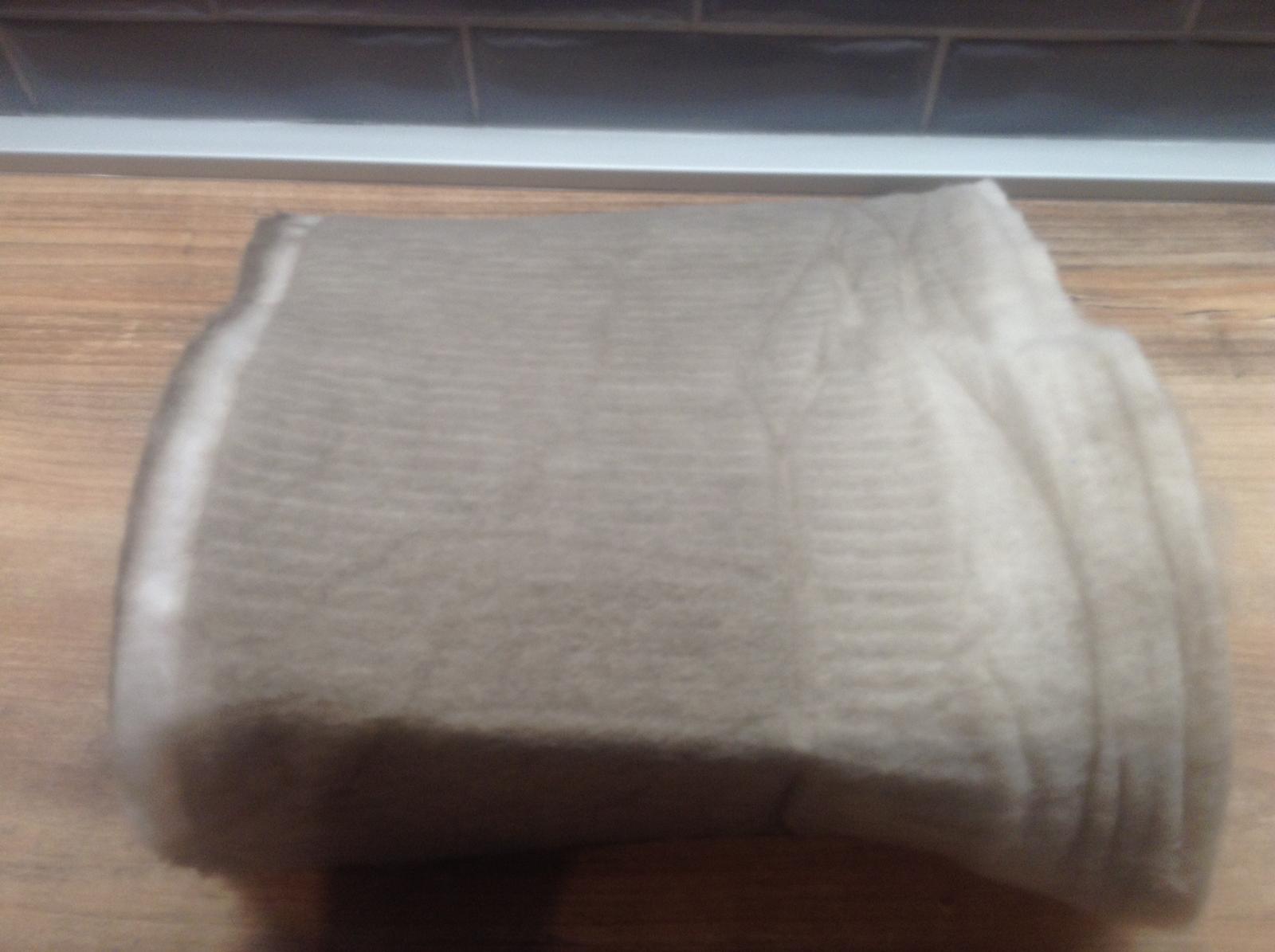

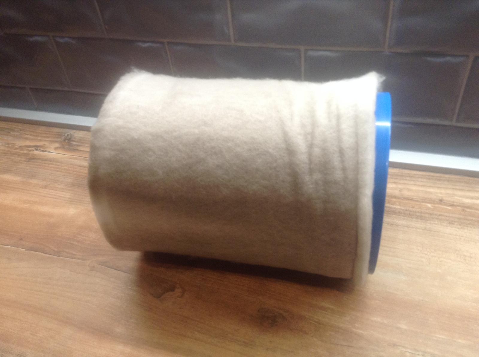

@quakdafak filter mame tento http://www.biohobby.sk/carbonactive-2... a podla pokynov p. HOSTAKA -ASEX sme ho dali za hrdlom rekuperacnej jednotky
@quakdafak mino1985 VaM odpovedal mame ten Uhlíková filter zasielam po 7 mes..ako vyzerá filter ..
