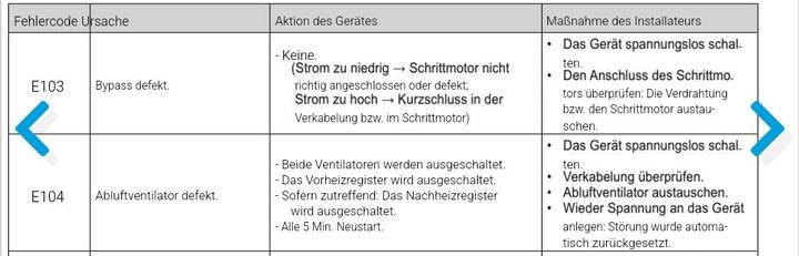

Nam po 4 rokoch nasa rekuperacia Wolf hlasi poruchu 104,tak uvidime,co to bude za palku.
Odpoveď na príspevok od rosio:
Nam po 4 rokoch nasa rekuperacia Wolf hlasi poruc…
@rosio
