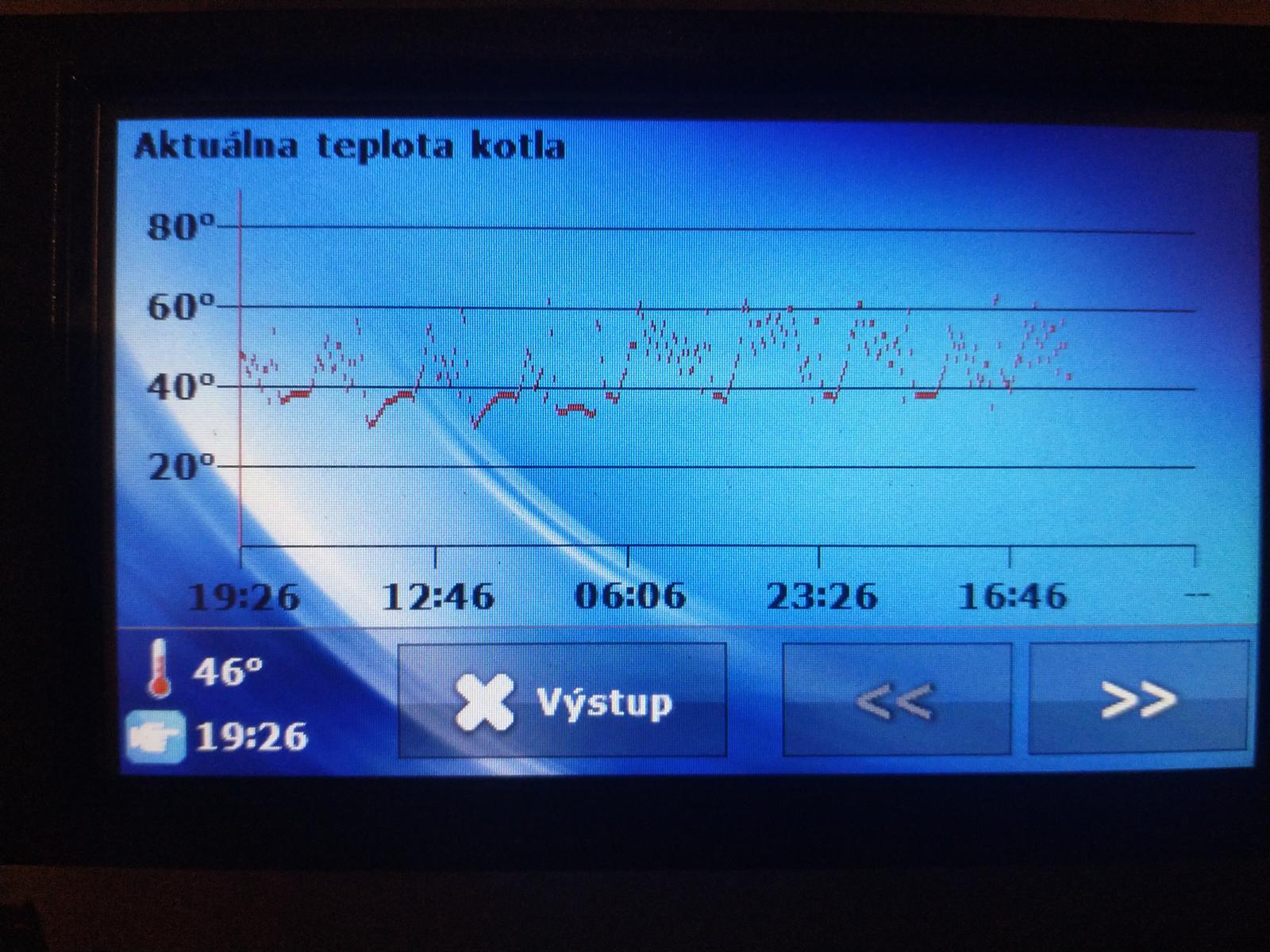

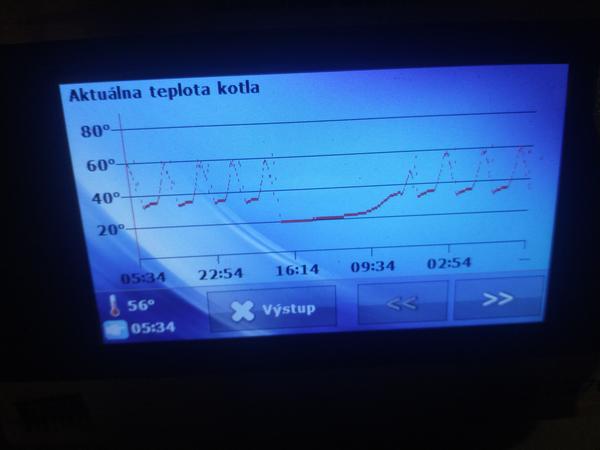

Ahojte som tu nový ale už nejaký ten čas poskulujem po fóre ... Tiež máme prerobený U26 (prerábal nám to pán čo sa tomu venuje) ... Pokiaľ sa do zásobníka sypali pelety z mäkkého dreva, všetko pekne fungovalo ,až som bol prekvapený aký výkon to dokáže vypáliť ...teraz máme peletky z tvrdého dreva bez kôry ... Strašné to kolíše na grafe teploty kotla a keď izbový termostat zapne kúrenie ,trvá aj dve tri hodiny pokiaľ sa teplota v izbe zvýši o stupeň ... Kotol je nastavený na 60 stupňov ale ktejto hodnote sa ani nedostane ...cez proces kúrenia klesne aj na 38 ...celé je to také lenivé ,kolísavé ...pri peletach z mäkkého dreva sa to nedialo ...chcem sa opýtať, spaľuje niekto aj tieto tmavé pelety ? Potrebujú viac vzduchu ? Alebo mám upraviť pauzu a podávanie ? Po troch dňoch v kotolni toho začínam mať plné zuby 🤭 pridávam fotky grafu(pekne špicaté krivky sú z mäkkých peliet a tie kostrbaté z tvrdých )... A ďakujem za nejaký slušný názor resp.radu
@bbbb1111 Mate tam nejaku fotodiodu ta by Vam mala cosi povedat o kvalite spalovania.Mne to skor pripada ako keby tie pelety mali mensiu hustotu pri lisovani tym padom mozu byt o nieco lahsie,Skusil by som skratit pauzu medzi podavanim postupne po 1 sekunde a chvilu sledovat ako sa kotol sprava.Nepopisali ste ako vypada popol a ci cistite kotol aspon raz tyzdenne vela prachu dokaze znizit podstatne ucinnost vymenika.
@kamil_dlhos ďakujem za radu ...včera večer som už asi prišiel na problém ... Po troch dňoch hrabania sa v nastaveniach a nadávani na kvalitu peliet som zistil že mám otvorenú obchádzku okolo obehového čerpadla 🤔 (ktorá tam je zrejme pre prípad výpadku prúdu) ...momentálne to vyzerá v zásobníku popola katastrofálne po mojich náletoch do nastavení ...vrátil som pôvodné nastavenia a uvidím ako sa to bude správať..čistim každý týždeň ...teraz rozmýšľam nad tým koľko mi táto chyba mohla ušetriť peliet
