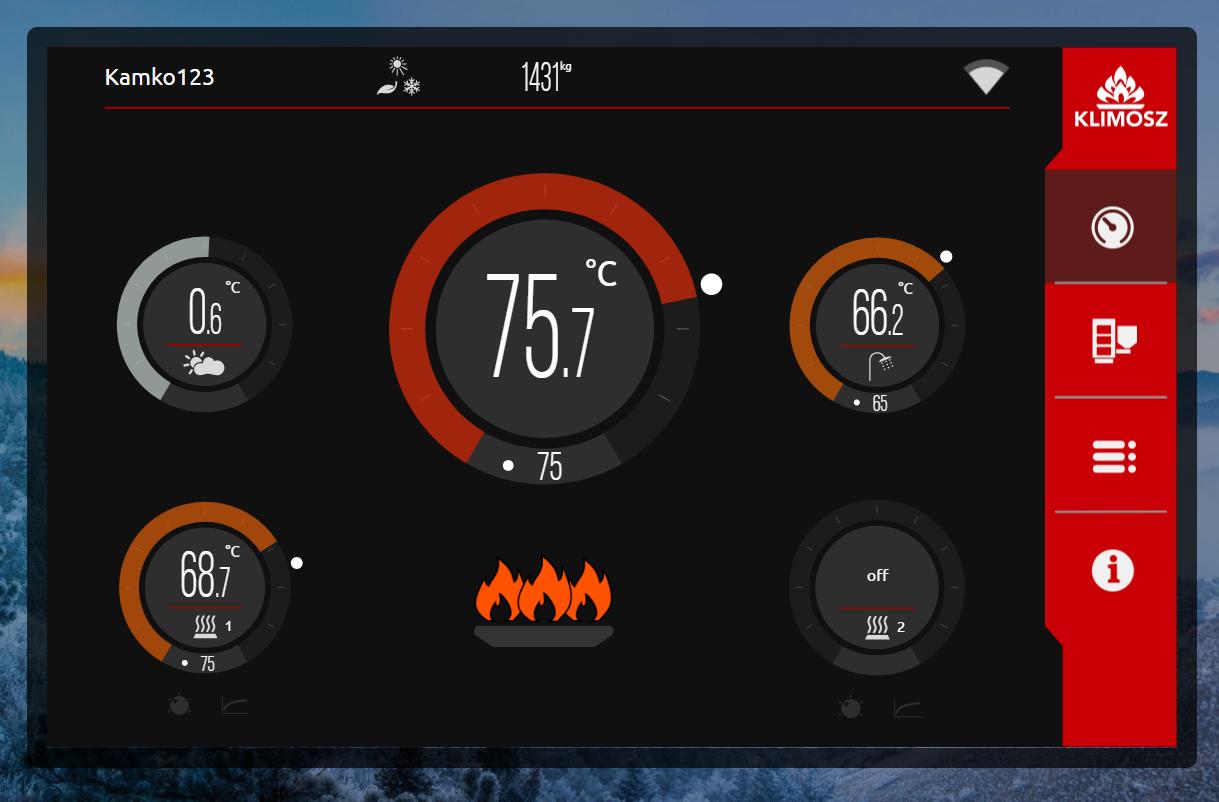

@bbbb1111 Vam sa neda pustit ten podavac v rucnom rezime bez zapnutia horaku?
@kamil_dlhos dá ... Aj som počítal ...za 2 minúty 560g alebo 530g už si nepamätám ... Zadal som to do kalkulačky Venma a podľa toho som nastavoval pauzu davku
@bbbb1111 Tak som si to prepocital a pri tomto nastaveni priblizna vyhrevnost minus nejaka ucinost my to vychadaza na cca 16kw max
@kamil_dlhos ďakujem za vypocet ... Je to podľa vás dosť ? 5 radiátorov ide dá sa povedať naplno a štyri tak temperujem na minime
@bbbb1111 ja mám 13 radiátorov kúrim nepretržite spotrebu Max mám cca 2.5 kg hodinovo ale často oveľa nižšiu.Vam to pri tomto nastavení ukazuje na Max 3.5 kg hodinovo.Ale ak kurite prerušované teda vám kotol spina izbový termostat je možno lepšie väčší výkon,skôr vám dokuri miestnosti poprípade keď dosiahne teplotu prepne na znížený výkon.Mozte ešte skúsiť ubrať ale nepredlzujte pauzu uberte z dĺžky chodu podávania sekundu a budete vidieť či je to postacujuce

@bbbb1111

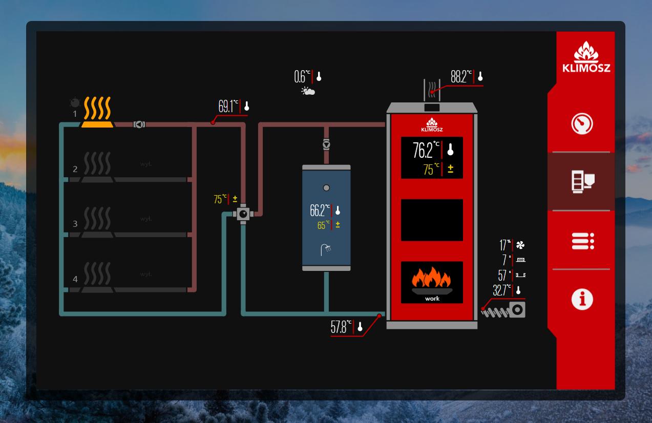

@kamil_dlhos skúsil som ubrať sekundu ... Uvidím čo to urobí ... Ešte sa chcem opýtať keď mám kotol nastavený na 60 ...pri akej teplote mám nastaviť zapnutie čerpadla ? A mám nechať ten ventil ktorý ide okolo čerpadlá otvorený ? Alebo ho zatvorím ? ..no vy to máte trošku viac sofistikovanejšie ... Unas sú to obyčajné termohlavice a cez Pc sa nám nedá takto pozerať
@bbbb1111 Čo sa týka nastavenia obehového čerpadla s tým nejaké skúsenosti zatiaľ nemám systém mám samotiazny s otvorenou expanzkou.Ale môžem odporučiť toto .https://www.energoportal.cz/forum/pevna-paliva/nastaveni-teploty-sepnuti-obehoveho-cerpadla-151884/?retezec=Obehov%E9%20cerpadlo
@kamil_dlhos zdravíčko podávanie som nastavil na 7 a ide ... Lenže mám ešte jeden menší problém ... Nastavil som teplotu 70 a nie a nie to dohriat na tú teplotu ... Keď som zatvoril spodné radiátory ( otvorených zostalo 5 vrchných) tak dohrialo pekne ... Bolo to takto aj keď bolo podávanie 7 aj keď bolo 9 ... Ako keby to nestíhalo ohrievať ... Myslíte že upravenim podávania alebo pauzy sa dá zvýšiť výkon Horáka ? ... Alebo ešte ma napadlo odstaviť čerpadlo a nechať to ako samotiaz ... Myslíte že by to pomohlo ?
@bbbb1111 určite ak zvýšite čas podávania a skratite pauzu musí stúpnuť výkon ...len to nejde skokom..
