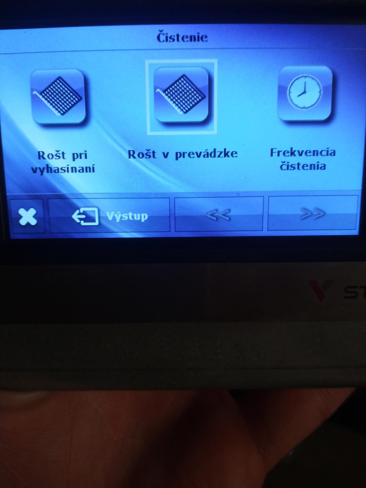

Niečo nieje dobre ...nastavený kotol na 60 ... A každých 15 minút vyhadzuje čistenie ... Teraz naposledy pri 45c
@bbbb1111 ide ti ventilátor horáku?
@bbbb1111 Zde nastavujeme čas opakování procesu čištění hořáku, který spočívá ve vyhašení kotle a opětovným jeho roztopením. Pokud v procesu čištění má být zapojen rošt, je potřeba označit tuto možnost. Tak toto je z manualu a je to pre salamuna.Ako keby sa horak mal vypnut ocistit a znovu zapnut.mate tam oznaceny rost?No ked to nevidim tazko sa my rozhoduje ja tam mam samostatne cistenie rostu a samostatne alternativu cistenie prudom vzduchu.skuste pozriet ci tam mate oznaceny rost.Nemoze predsa kazdych 15 minut vypnut a potom znova rozkurit
@daralbajda ventilátor áno ide @kamil_dlhos áno mám označený rošt ...pri čistení sa pustí 100% vzduch a posúva rošt ...no to viem že nemôže vypínať každú chvíľu ,už som to odsledoval že vtedy teplota klesa
@bbbb1111 tento sposob cistenia je u mna vtedy ked horak z nejakeho dovodu vyhasina a je to u mna za prevadzky vtedy ked teplota vystupnej vody prekoci o 2.5 stupna teplotu nastavenu.Pri normalnom cisteni rostu ventilator nejde v ziadnom pripade na 100 percent ide normalne tak ako je momentalny stav prevadzky.pri 100 vzduchu a zatiahnuti rostu by vam to mohlo sfukovat pelety.Lem my nejde do hlavy preco nerespektuje nastavenie prestavky medzi cisteniamy.To vzduchove cistenie sa neda samostatne vypnut a nechat len ten rost?
@kamil_dlhos ...rošt mám pustený ...je tam ešte tá druhá kolónka to je vypnuté ... A frekvenciu som dal 59minut ...ale s.rie namna
@kamil_dlhos a idem ešte skúsiť to dýchanie kdesi pohľadať či sa nedá vypnut
@bbbb1111 Tak to uz fakt neviem preco sa to tak sprava ci je tam niekde nastavena bud nejake ine pravidlo este alebo je to v servisnych nastaveniach ale to skor asi nie.Robi vam to tak od zaciatku alebo to zacalo len teraz dajme tomu po zmene paliva
@kamil_dlhos Mozno by pomohlo horak vypnut a len skusit riadiacu jednotku vypnut a znovu zapnut je mozne ze sa z toho nastavovania ako sa vravi zcvokla.
@kamil_dlhos možno to robí od začiatku kúrenia len som to nepostrehol neviem ... Teraz je chladnejšie a bol som doma s koronou tak som mal čas nato zaoberať sa tým ... sa mi proste nezdalo že kúri štyri hodiny a vykuri o stupen
@kamil_dlhos aj to je možné ...že tri dni som nastavoval všetko možné ... A bardzo dobrý poľskí produkt vtom má zmätok
@bbbb1111 No nejedna sa len o polsky vyrobok ,z roboty mam skusenosti aj z vyrobkami zvucnejsich znaciek dajme tomu nemeckych
@kamil_dlhos no v dnešnej dobe sa už veľa veci nerobí poctivo ... Ešte sa chcem opýtať komínovu Klapku máte otvorenú na plno ? Obehové čerpadlo mám nastaviť na plno alebo minimum (má tri rýchlosti) Skúsil som zmeniť hysterezu kotla ...pôvodne bola 5 dal som na 2 ...ale aj tak sa zapína čistenie .... Ešte ma napadla taká vec ... Ak náhodou na max.vykone padne onieco menej peliet ...nemôže to robiť to že horák nemá plameň, tým pádom to vyhodí do čistenia a odznovu rozkuruje ? ...všimol som si že nie každé podanie je zrovna rovnaké ,myslím cinkanie protipožiarnej klapky ...horák má nejaké čidlo ktoré zaznamenáva impulzi ohňa
@kamil_dlhos viete ako to myslím ...to čidlo je nastavené na 200 impulzov ...takže ak to padne pod 200 impulzov môže to vyhadzovať ?
@bbbb1111 Klapku vzadu mam trvalo zavretu ale u 22economy ma inu konstrukciu ako u 26 u mna sa klapka pouziva pri zakurovani drevom ako skratovacia aby to nedymylo do kotolne.Preto som Vam spomenul to cidlo spalin lebo na jeho udajoch viete priblizne urcit aj to ci uz kotol je potrebne vycistit a je podmienkou pre rezim kotla pid.Co sa tyka svetelneho cidla plamena ano moze sa to stat a mne sa to aj stavalo kym som si to neprenastavil v servisnom menu ze chybne vyhodnotilo svietivost plamena a kotol potom znovu zakuroval samozrejme ventilator na 100% a pohyb rostu a nasledne pokles teploty.
@kamil_dlhos myslím si že je to vtom ... Myslíte že by bolo lepšie znížiť tu hodnotu impulzov alebo zvýšiť o pár sekúnd dávku ...všimol som si dnes keď som prišiel z práce na grafe že to čistenie nieje pravidelne niekedy to ťahá šnúru desiatich čistení keď poklesne teplota a niekedy to urobilo len raz
@kamil_dlhos cidlo by tam niekde v nastaveniach malo mat nastavenu minimalnu hodnotu svetla niekedy aj casovy usek napr.30 s a ked po tuto dobu je splnena podmienka minimalnej hodnoty svetla tak kotol znova rozkuruje t.j prefuk horaka eventuelne rostovanie
@kamil_dlhos ak vam to pomaly dviha tu teplotu na kotly skusil by som mozno najskor zmensit cas medzi podavanim paliva je mozne ze ho je malo a nehori tak akoby malo .Skusit vysledovat pri akom poklese svetelnosti to znovu zakuruje
@kamil_dlhos @bbbb1111 neviem , ja som nasypal pelety ,skalibroval(odvazil )plnenie podavacom,stlacil auto on , a vsetko ide ako hodinky ..rotacny horak kippi ...
@daralbajda áno ale on ma horak v režime štandard a kalibráciu má dostupnú len v režime auto,pid
@kamil_dlhos Este co sa tyka tej klapky este kym som mal u26 tak asi na polovicu ale potom som si dal regulator tahu a klapku so mal otvorenu uplne
@kamil_dlhos no sledujem to ....pri zapnuti Max výkonu boli impulzi v rozmedzí 1500 až 3000 cca .... Bolo aj nad tritisíc ..vtedy sa teplota dvíhala... za 5-10 minút sa to pohybovalo pod 100 dokonca na 10 padlo a vtedy pustilo čistenie ....ale z Horáka išiel plameň jak z pekla, určite väčší ako na začiatku Max výkonu ....nemôže to byť že tam hádže veľa peliet... A kvôli tomu že sú z tvrdého dreva dlhšie horia, urobí sa tam väčšia kôpka , takže to nestíha zaznamenávať ? ...to sú len moje laické ,sedliackym rozumom vyprodukovane konštatovania ... Neviem či viac impulzov znamená viac tepla alebo opacne
@kamil_dlhos impulz zaznamenáva každú sekundu cca
@bbbb1111 Ake mate casy doba chodu podavaca a prestavka
@kamil_dlhos pauza21/9podavanie na Tom Max výkone ....teraz som skúsil o tri sekundy zvýšiť pauzu ...zatiaľ to vyzerá slubne
@bbbb1111 Ano mne to tiez robilo plamen ako z pekla a hodnota fotobunky spadla pod minimum a zakurovalo.Ked som mal ozaj kvalitne biele pelety tie hodnoty boli vysoke pri ciernych to bola loteria hra so vzduchom ale vysledky neboli idealne.Ked ukoncite kurenie ostava na horaku vela popola alebo malo
@kamil_dlhos myslím že celkom dosť popola mi tam ostáva
