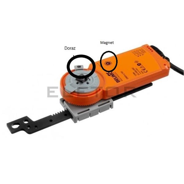

Dobry den. Tak sa vyskytol prvy problem. Skusil som ine pelety,vytvoril sa mi spekanec o velkosti kamena ! Cca 7cm. Teraz to cistim a neviem dostat rost nazad na miesto. Vytiahol sa celkom von az z toho tiahla. Takze pelety nepadali na rost ale pod neho.No idem to tam neako dostat nazad.
@ivan_winco_vincik Do spalne skutocne nebudem menit ventil,tam mame celu zimu vypnuty radiator a kuria vlastne len stupacky
Ten rost ma take cistiace platnicky tie musite ked ho davate dnu dat pod to tiahlo a trafit sa do vyrezu na tiahlo v prednej casti rostu a dat skrutku m5 s matkou.Ak sa vam vytiahol aj s tiahlom musite pouzit ten magnet na odblokovanie prevodovky linearneho motorceka a tak ho zasunut aj s tiahlom.potom nasledne v regulatore najst test regulatora a spustit test rostu ktori vam ukaze kam to zajde
@kamil_dlhos No sice som to vycistil a poskladal ale problem je ze ten rost sa vysunie celkom von a nazad uz nejde a motorcek ho stale tlaci von. Kedze som musel ist na nocnu tak som to nechal tak aby sa rost nevysuval a zajtra sa stym budem hrat dalej. Skusim to cez ten test regulatora. A nemal by nahodou na tom tiahle byt neaky doraz? Ked rost vtiahne dovnutra tak ostane chvilku stat a ide von,lenze nema ho co zadrzat na konci a vylezie celkom von
Na motorceku by mali byt dva koncove dorazy je mozne ze ten jeden je posunuty.
Teda je tam jeden len musi byt v spravnej polohe a ta tycka co vysuva rost musi byt tiez spravne nastavena.Treba pouzit ten magnet sa pripne na jedno miesto nad tym otocnym kolieskom musi to cvaknut a odblokuje sa prevodovka.Motor sa pusti aby oprel o koncovu polohu najlepsie vysunuty rost a potom sa potlaci tiahlo rostu do prevodovky tak aby bol rost v spravnej krajnej polohe teda vysunuty.Magnet sa odstrani a testom regulatora sa overi spravne zasunutie a vysunutie rostu.Neviem ako to mate vy ale v prednej casti telesa horaka pred rostom je 5 diera je to pravdepodobne poistka a by rost nevypadol z horaka mam tam kratku M5 skrutku s maticou

@kamil_dlhos Takze tu mam chybu. Ziadny doraz tam nemam. Ked ho vysuva,tak ho vyhodi cely von a motorcek toci toci.
Je to tento?
@1jan1 Ja mam este v telese horaku pred rostom dierku na 5 skrutku mate ju tam?
A dalsia vec je zmenit dobu posuvu rostu mate to v regulatory polozka Rost provoz a byva tam nastavena 200s co je vela a spolieha sa na funkcny doraz skutocna doba chodu je cca 130s potom oprie o doraz na motore.Nastavte na 90s
@kamil_dlhos Presne tento motorcek tam je,ape doraz tam nemam. Zavolam v pondelok predajcovi ci sa da kupit. Ani skrutka v predu v telese nebola,takze som ju tam a pracu rostu som dal na tych 90s. Aj ked som vcera volal s predajcom a ten mi povedal ze 150-200 sekund co sa mi zda zbytocne. Takze uvidim ako to pojde ale rost by uz vypadnut nemal.
