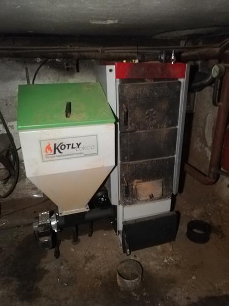

Dobry den vospolok. Po rokoch patalii s kurenim pevnym palivom (hnedouholne brikety a drevo) do kotla Viadrus Hercules U26 som sa rozhodol prerobit kotol na pelety. Hlavne kvoli uspore casu a namahy. Na nete som nasiel prestavbovu sadu peletoveho horaku Klimosz ZPP. Nechcel som investovat do celeho peletoveho kotla, lebo by bolo nutne prerabat aj ostatnu cast kurenia, ktora je takmer nova. Takto som vymenil len dvierka na kotly, doplnil turbolatory a kotol funguje. Robili ste tu niekto nieco podobne? Ake s tym mate skusenosti? Ako to cele doladit a na co si dat pozor? Vopred dakujem za postrehy. http://simurda.sk/sk/kotly/215-klimos...
@kamil_dlhos čerpadlo je na výstupe ... Chcem sa ešte opýtať , nás horák funguje v prevádzke : rozkurenie- minimálny výkon- maximálny výkon- čistenie a takto dookola ... V továrenských nastaveniach je v režime min.vykon prívod vzduchu 30% a v režime max.vykon 45% ...nieje to veľa ? Lebo ako tak čítam vaše horáky fungujú na oveľa menších percentách vzduchu ... Nás horák zrejme nieje klimosz ale nejaká iná Poľska značka
@bbbb1111 No ono to zrejme zavisi aj od pouziteho ventilatora je mozne ze ja mam ventilator s vacsim vykonom a mam este privretu clonu na cca 1/3
@kamil_dlhos No a horak mam nastaveny do rezimu pid kde si on dokaze v zavislosti na potrebe tepla plynulo regulovat vykon
@kamil_dlhos no je to možné ...na našom horáku som žiadnu clonu pri ventilátore nenašiel ...budem sa stým musieť pohrať ...dúfam že sa mi to podarí do optimálneho pomeru ... Dnes mám čistiaci deň tak všetko vyčistim a uvidím aky popol bude po pár dňoch ... Najradšej by som to skúsil prevážit ako ste písali niekde skorej a podľa toho nastavil koľko má podávať ... Lenže nikde v menu neviem nájsť kde by som zadal tu hodnotu gramov za sekundu ... Pelety majú podľa papierov vyhrevnost 19,03 Mj/kg
@bbbb1111 aku mate riadiacu jednotku
@kamil_dlhos a na displeji je označenie Tech ST-976
@bbbb1111 https://www.google.com/url?sa=t&rct=j... tu v navode je popis ako na vazenie a nastavenie davky paliva
@kamil_dlhos áno tento návod som už čítal ... Bohužiaľ nikde nevie nájsť ikonu "automaticky provoz" ....iba štandardný provoz a tam sa to zadať nedá
@bbbb1111 Museli by ste prepnúť režim Horáka zo štandard na automatické alebo zpid ten posledný vyžaduje čidlo teploty spalín.Ale ideálne aby Vám to nastavil niekto znali problematiky aby ste si teraz počas sezony niečo neroznastavili
@bbbb1111 nemas spojene niektore cidlo,alebo kabel , kotol nevie ze su zatvorene dvierka ,mal som taky pripad.Na jednom bolo vykrivene cidlo na dvierkach a nevedelo ,ze su zavrete , na druhom ta patica co sa skrutkuje do horaku mala ohnuty drot ,nedotykala sa a stale dokola cistilo a pelety boli presne v popole..a zrejme nejde ventilator na horaku ,vtedy spusta cistenie ,max , min., niekde je preruseny kabel , pozri ci ti ide ventilator horaka ,ci slaha plamen..
@kamil_dlhos no myslím si že aby sa tam objavila kolónia automaticky provoz je treba dorobiť nejaké čidla ... Nemám tam absolútne ziadne ... Tuším že aj pán čo to montoval hovoril že to je úplne jednoduchý základ na ktorom sa nemá čo pokaziť ...z riadiacej jednotky trčí kopa nevyužitých káblov na teplotu vonkajšiu atď ...
@daralbajda už v pohode kúri ... Kolísanie v okruhu robil otvorený ventil na obehnutie obehového čerpadla ... Teraz všetko slape akurát by som chcel vedieť nejaký presný pomer podávanie pauza ale asi to budem musieť len odsledovať keďže do regulátoru sa mi nedajú zapísať hodnoty z vazenia peliet
@bbbb1111 Ja mám čidlo teploty spalín,čidlo TÚV,čidlo spiatočky,čidlo teploty vody v kotly,čidlo teploty okruhu UK,vonkajšie čidlo na equitermicku regulaciu
@kamil_dlhos Ja tam mám tiež na vonkajšiu teplotu na spiatočku a na nejaký ventil ...samozrejme na teplotu vody v kotli ...ale používa sa iba to posledné
@bbbb1111 u mna bol podmienkou automatickeho rezimu a pid cidlo teploty spalin,odporucam vam ho dokupit u predajcu aby bolo kompatibilne s jednotkou a ak nahodou budete kurit klasicky drevom je ho potrebne vybrat lebo sa poskodi.
@kamil_dlhos niekedy v budúcnosti budem uvažovať aj nad týmto čidlom ...zatiaľ chcem vychytať muchy spaľovania bez neho keďže ho nemám ...našiel som zaujímavú kalkulačku ktorá mi pomohla pri mojom horáku ...ak niekomu pomôže tak tu je link https://venma.pl/kalkulator-dawkowania/
