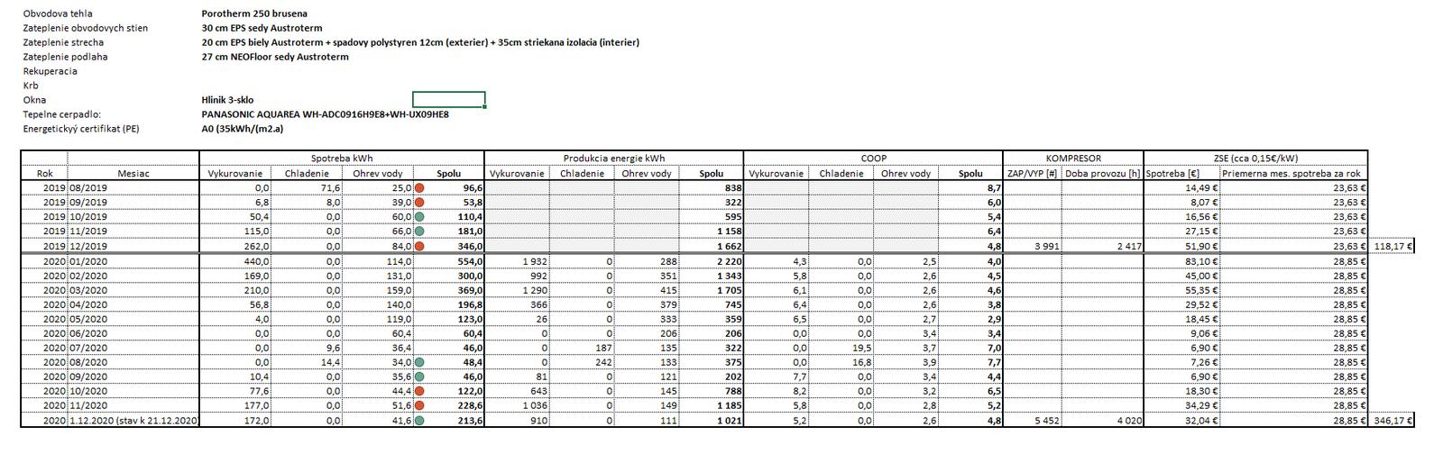

Ahojte, mame tu koniec kalendarneho roku a je tu cas, ako aj pred rokom bilancovat spotrebu mojho RD. Ide o statistiku - report z tepelneho cerpadla, takze tie cisla sa daju interpretovat rozne. Hlavne co sa COOP tyka. Vcelku zaujimava situacia nastala pri chladeni, kde v 6 mesiaci 2020 som namontoval exterierove zaluzia a hned to vidiet na spotrebe energie TC v porovnani s rokom 2019. Ak mate chalani aj vy svoje statistiky, rad by som si pozrel. Este mozno dolezita info, ktoru som tam nedal je, ze dom je dvojpodlazny, rovna strecha a poloha domu je na juho - zapadnom SK. Dakujem a pekne Vianoce prajem vsetkym 🙂
@matosl ja mam priemer 1000kw/h mesacne:)
@gkrivanek 1000kW? Ale tam pocitas uz komplet spotrebu elektriky, nie? Ja v tej tabulke mam len TC.
@matosl ja komplet dom
@gkrivanek mna ten prepocet na komplet dom este len caka, snad ma nevykoti zo stolicky 😄, lebo u nas to je ako v elektrarni.. milion kablov a spotrebicov 😄
