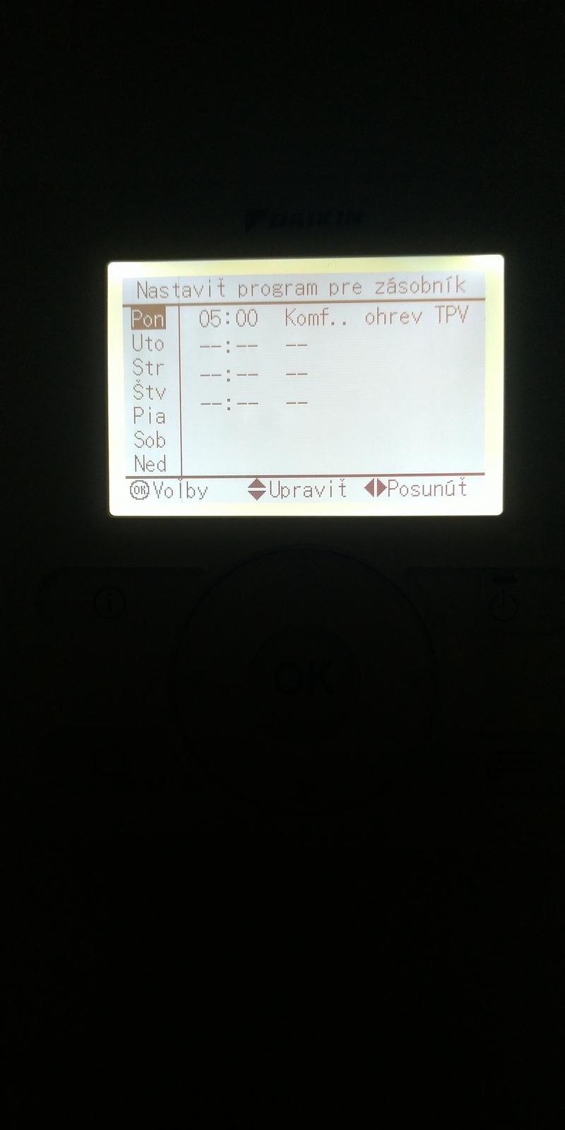

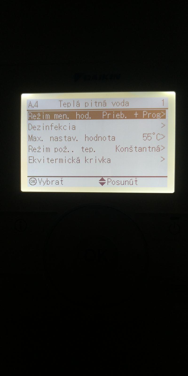

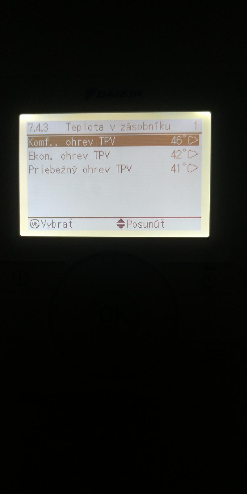

Ahojte, neviete mi prosim poradit? Mam 8kw Daikin a kurenie ide fajn, ale neviem ako co najlepsie nastavit TUV. Za posldene 3 dni 12kWh islo na teplu vodu. Ohrev raz denne o 17:00 na 44 stupnov, naplanovana teplota, absolutna. Odsledoval som ze aj ked sme nepustili 24hodin teplu vodu, tak teplota klesla o 11 stupnov. Zasobnik ma 260l. Je to ok? Dakujem za hocijaku radu
@majonez máš cirkulačku?
@kajo873 ano, ale ked som odsledoval ten velky pokles teploty tak bola cielene vypnuta.. viem ze aj ona to celkom ochladzuje
@majonez Aha, no hej cirkulačka dosť ochladzuje, hlavne keď máš ovládanie cirkulačky že napríklad každú hodinu prečerpá nachvíľu. Ja to mám spravené na tlačítko, teraz som dal silnejšie čerpadlo a na poschodí mám do minúty teplú vodu. A mám ju keď potrebujem a zbytočne nečerpá. Keď sa ti ochladzuje neviem či to nastavením zmeníš, jedine častejšie zohrievať vodu, alebo zapnúť doohrev. Neviem ja som nesledoval ako sa mi rýchlo vybíja zásobník. Nikdy som 24h nemal vypnutý ohrev, ale asi by sa tá voda ochladila ako aj tebe za 24h. A za 3 dni 12kWh tepla na TUV? Ja mám za január 213kWh. 4 členná rodina, žena má rada dlhé sprchy...
@kajo873 ok, dik. Da sa nastavit aj viac ako 4 povely na den pre program cirkuaclky?Tak asi budem v norme (cca 120kWh/ mesiac). Ja som si iba vsimol prispevok @caop32 , kde ma Spotreba energie zasobnik-28kWh. Neviem si to vysvetlit. Bud vodu neminaju, alebo ma speci usporne nastvenie..
@majonez Neviem, ako som písal, cirkulačku si ovládam manuálne, keď potrebujem. Ja mám aj dezinfekciu pustenú raz týždenne 60°, to dosť žerie a znižuje priemerné COOP. Neviem fyziku neošáliš, na daný objem vody ktorú ohrievaš, potrebuješ dodať určité množstvo energie. Ak to teda správne uvádza hodnotu vyrobenej energie čo dá do zásobníka.
@majonez Takto to mam ja.program nastavený iba 1 krát za deň. dezinfekcia vypnutá .robim ju manuálne tak 2 krát do roka. priebežné nastavenie je keď teplota poklesne pod 40 stupňov ju dohrieva automaticky na 41,6 stupňa a udržiava.je pravda že zas tak často ako ty nevyužívam zásobník na kúpanie.
