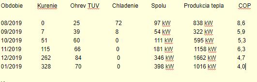

Pozeral som statistiku mojho TC PANASONIC AQUAREA WH-ADC0916H9E8+WH-UX09HE8: Obdobie Kurenie Ohrev TUV Chladenie Spolu Produkcia tepla COP 08/2019 0 25 72 97 kW 838 kW 8,6 09/2019 7 39 8 54 kW 322 kW 5,9 10/2019 51 60 0 111 kW 595 kW 5,3 11/2019 115 66 0 181 kW 1158 kW 6,3 12/2019 262 84 0 346 kW 1662 kW 4,7 01/2019 328 70 0 398 kW 1016 kW 4,0 Kompresor : Pocet startov (ZAP-VYP) 3991 Celk. doba provozu 2417h Zatial som s TC neexperimentoval, je nastavene montaznou firmou na konstantnu krivku.
Boooze, uplne neprehladne to vlozilo, tak tu je obr.
tak to posledne COP mi nejak nevycahdza z tych hodnot? Daikin moze o takych cislach snivat. v ktorej casti slovenska to ale mas a kolko m2 kuris?
@mondzo bud v klude, prepocitaj si napr januar. Verim ze kazde tc je schopne si prikraslit hodnoty,zalezi ktory vyrobca nakolko. Ked je system schopny obcas zmiesat nejake hodnoty tak toto nemozes brat za zavazny udaj. Daj si 3 fazovy merac a uvidis.

@matosl tie COP cka su hluposti celorocne s copeland kompresormi vychadzame s priemerom okolo 3 ky hentie hodnoty tak akurat voda voda a nie vzduch voda:)
