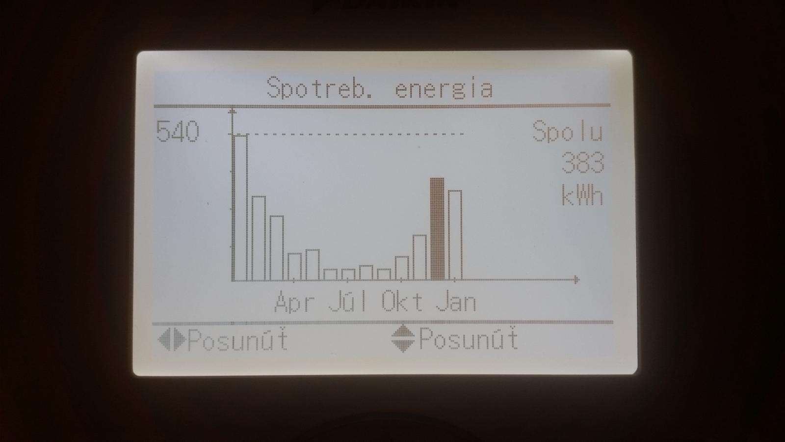

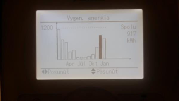

TC Daikin Altherma 3 LT 8Kw Vykurovaná plocha 142m2, novostavba bungalov stena murivo 25cm/EPS 20cm, strop 45cm fukaná vata, podlaha eps150 15cm. Vyžšia vlhkosť časté nárazové vetranie. nastavenie - riadenie termostat (23,5°C) teplota vody v podlahe poďla krivky, 0x tyzd. dezinfekcia (manuálne cca 2x za mesiac), 1-2x denne ohrev TUV na 47°C (230l) spotreba el. TČ opočet vlastný elektromer výrobená energia odpočet s menu TČ 09/19 spotreba spolu: 84,69 Kw/h vyrobená spolu: 237 Kw/h COP: 2,8 10/19 spotreba spolu: 202,14 Kw/h vyrobená spolu: 790 Kw/h COP: 3,9 11/19 spotreba spolu: 285,37 Kw/h vyrobená spolu: 1229 Kw/h COP: 4,3 12/19 spotreba spolu: 422,32 Kw/h vyrobená spolu: 1401 Kw/h COP: 3,3 počet štartov ani čas behu kompresora neviem zistit ,lebo v Altherme 3 tieto informácie nie su. Neviem či sa dá verit tým udajom o vyrobenej energii lebo na TČ vzduch-voda vychádza podozrivo dobre COP.

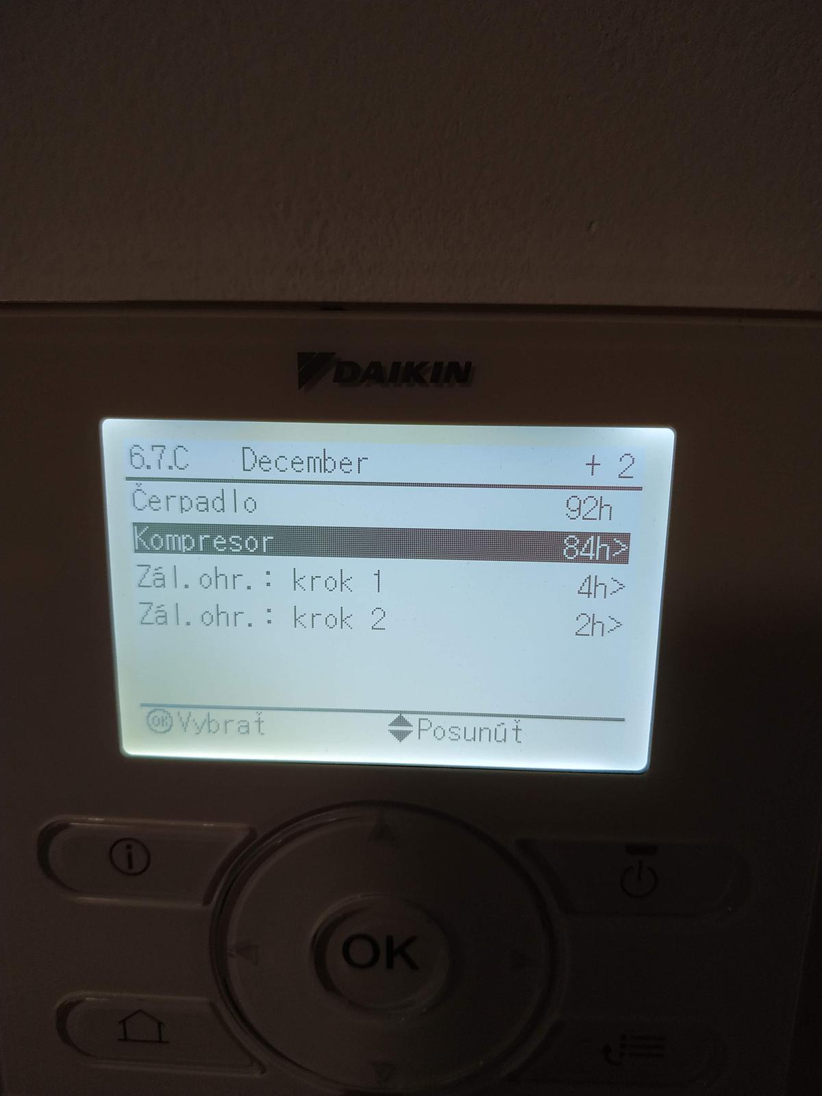

ahojte, mam na Vas otazocku, s ktorou mi mozno pomozete. Mam Daikin 9kw. Na obrazku je stav za december a iba si chcem potvrdit ze cerpadlo je obehove cerpadlo integrovane vo vnutornej jednotke (na podlahovku) a kompresor je vlastne samotna vonkajsia jednotka. Kde ( v ktorej casti menu) sa zapina externe obehove cerpadlo na TUV?
@jozefsv Ano aj ja to mam tak. Ale aj ked by som TV nepouzil, tak ho minimalne 2x za den dohrieva. 200L zasobnik. 1 dohriatie ide TC na max vykon cca 7minut.(IVT AIR X90) Len som to chcel s niekym porovnat.
