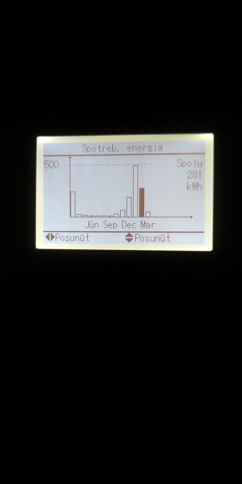

Spotreba 1.2 do 29.2.2020

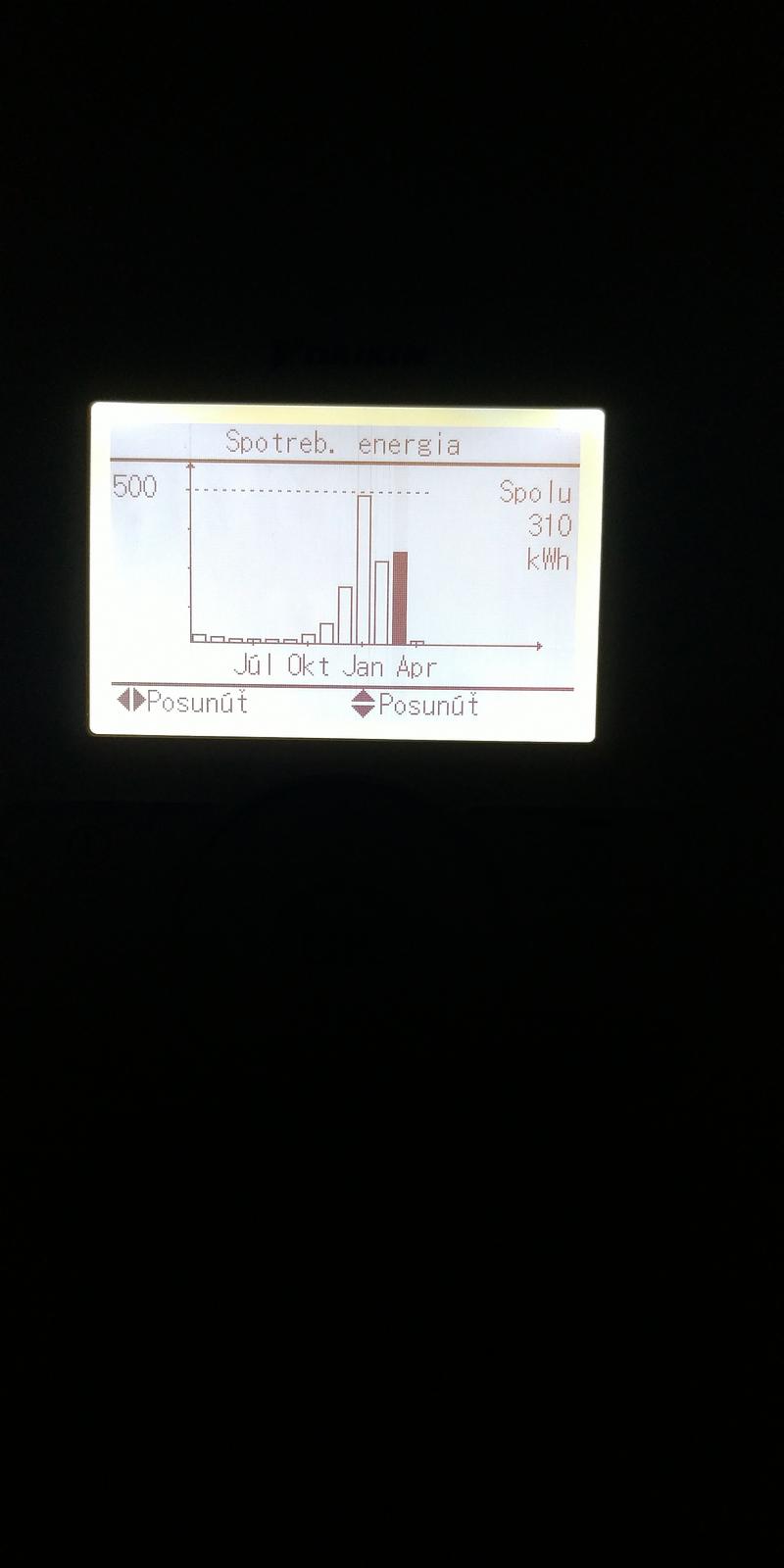

Spotreba od 1.3.2020 do 31.3.2020

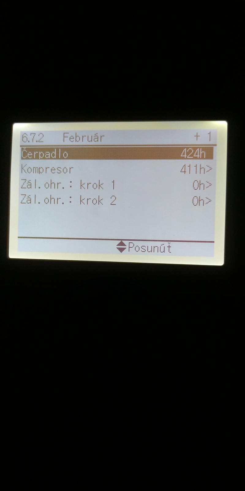

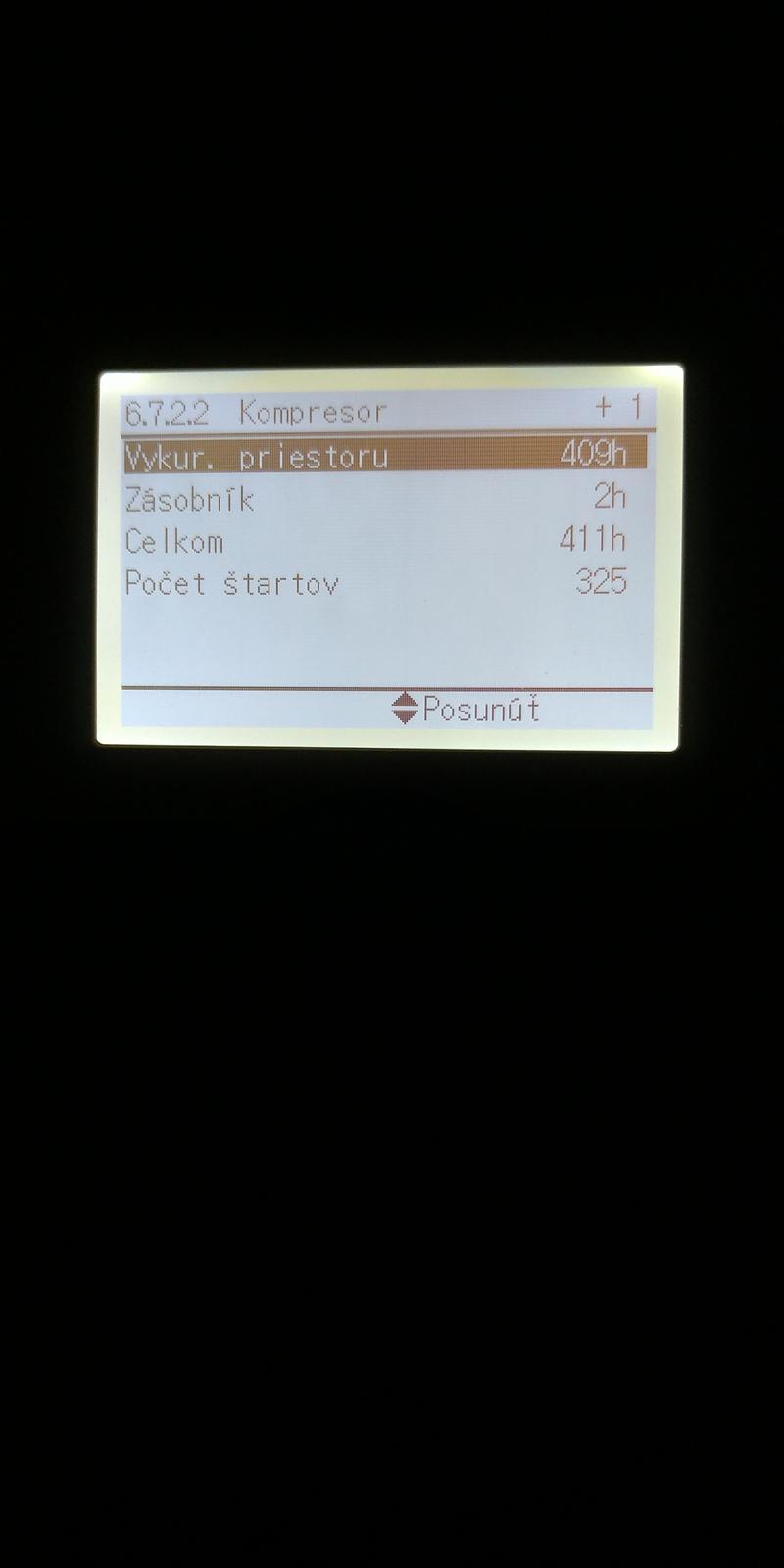

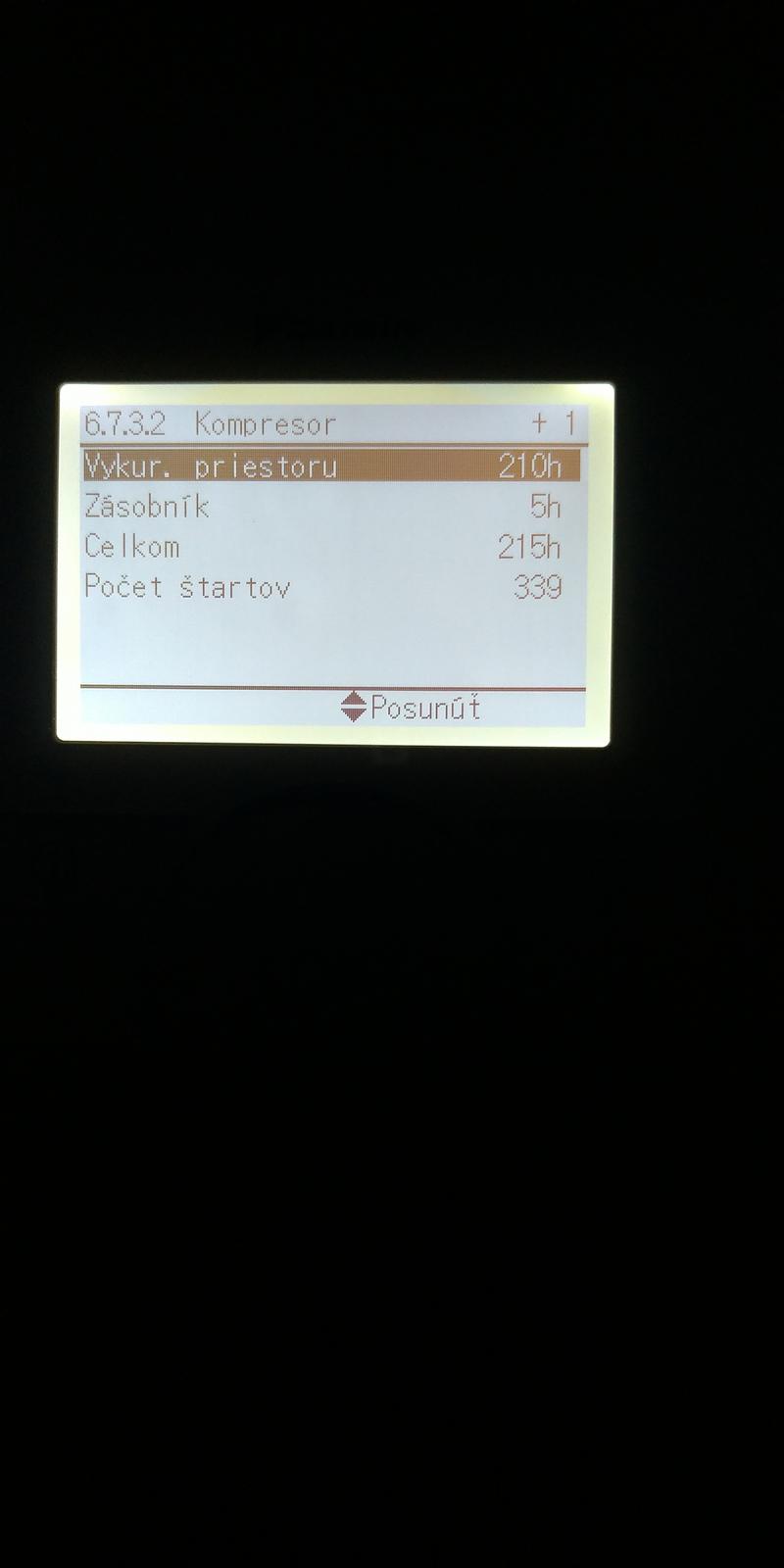

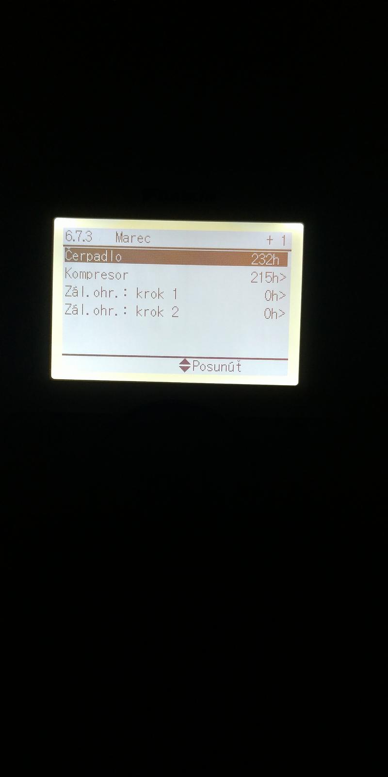

TC Daikin Altherma LT 6kW obdobie - 03/2020 nastavenie - riadenie termostat (23°C), 0x tyzd. dezinfekcia, ohrev TUV na 42°C specialne nastavenie - 9-04 Ohrev miestnosti 430h Nadrz 18h Celkovo 448h Pocet startov 780 (nocne defrosty) Spotreba 306kWh
@vietordoplachiet pomohlo prestavenie parametrov od capo32?
@jaros87 Nepomohlo, mne pri vonkajsej teplote pod 4 stupne stale odmrazuje. Ale posledne dni mi pomohlo nastavenie od @jozefsv, a to take, ze vecer na termostate znizim pozadovanu teplotu o 1,5 stupna a tym sa TC v noci nezapne a tak ani neodmrazuje. A rano dokurim opat na 23. Cez noc vychladne dom na 22.To uplne staci.
