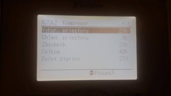

Daikin LT 6kw -10/2019 spotrebovana energia spolu: : 151 kWh beh spolu : 217 hod pocet startov : 185

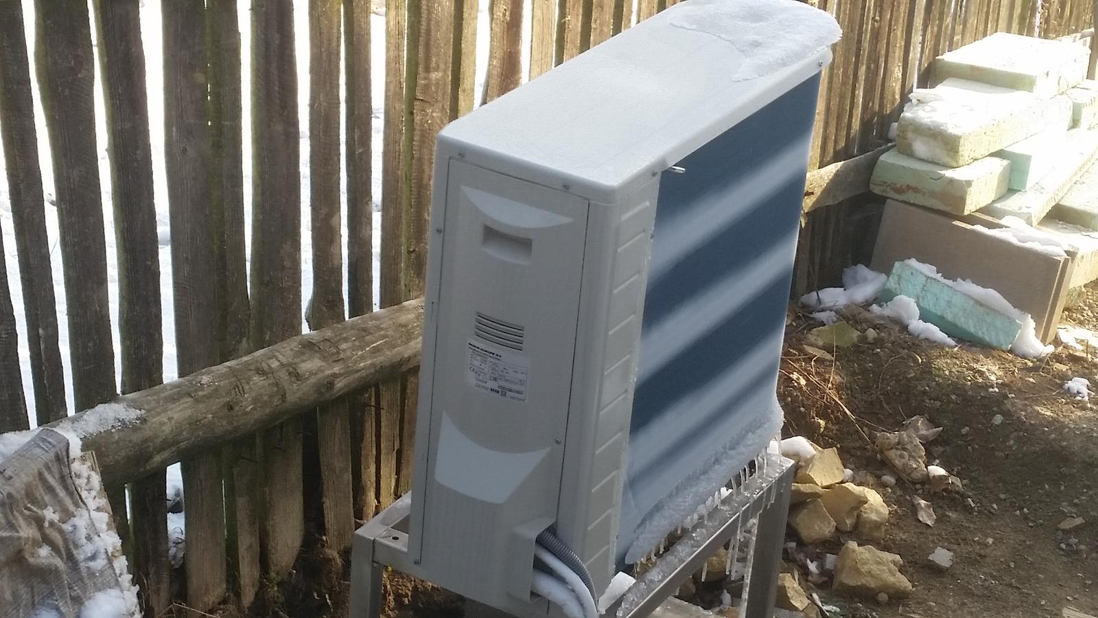

este pridam moju bilanciu za oktober a aj foto, ako mne namrza vonkajsia jednotka, vacsinou pri tomto stave prichadza defrost.

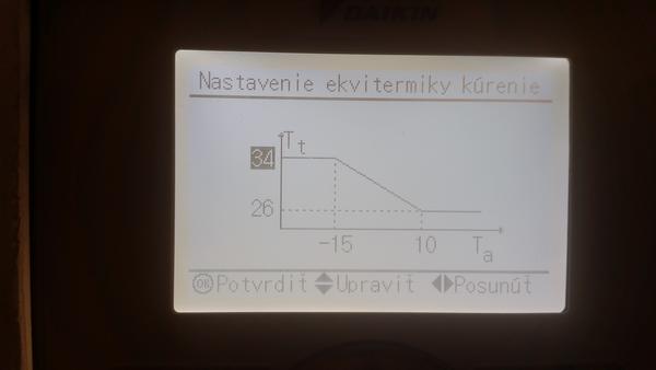

@vietordoplachiet Ahoj ako mas prosim nastavenu ekvitermicku krivku?
takto
sorry, necitam poriadne, myslel som, ze chces moju :)
@bookeeper Ahoj, nuž mám ju nastavenú presne ako má @septiko , tá mi funguje najlepšie, foto je na strane 7 tejto diskusie, dole: http://www.modrastrecha.sk/forum/kure... takže rozsah teplôt mám 29 - 36 stupňov. Tých 26, ako má @mondzo je málo, ja som mal predtým 25 a neustále to cyklovalo. Takže odporúčam nastaviť podľa septiko. @Mondzo u mňa je výparník namrznutý rovnako, len také pásy snehu a už odmrazuje. Nikdy som nemal celý výparník súvisle zamrznutý. Koľko kw čerpadlo máš? Ja 6kw. za november zatiaľ 47 štartov.

ja mam zatial celkom 49 hodin a pocet startov 237 za november co je dost vela :(, kurim termostatmi v izbach, rano (od 5tej do 9tej), cez den vypnute a potom od 15 tej do vecera 22hej
