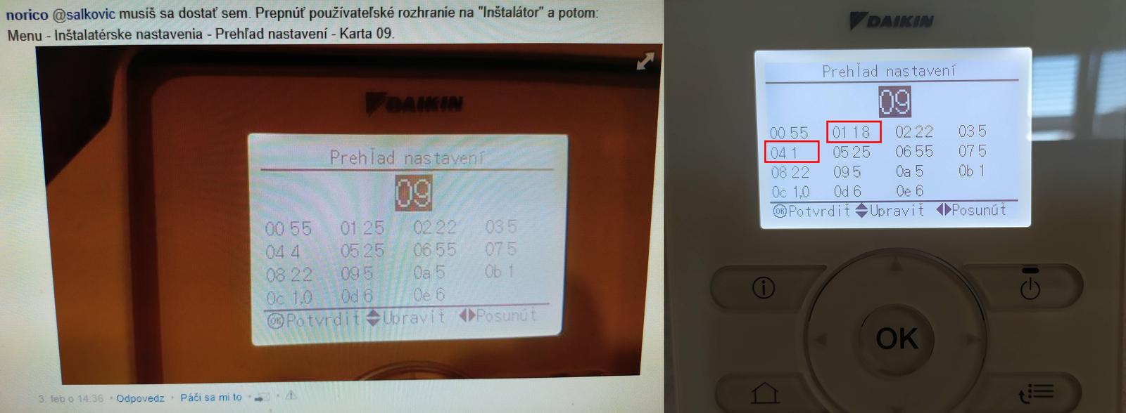

ok, nastavil som si to podla norico, bolo treba zmenit u mna 2 hodnoty aby som to mal rovnako, vysledok je 101 startov za oktober, uvidime dalej, ale zda sa mi ze omnoho menej krat sa spusta a ide hooodne dlhsie, neviem ale vobec co tie 2 hodnoty presne znamenaju, vie niekto?

@salkovic 9-01 Min. teplota (ohrev), 9-04 Teplota prekročenia teploty vody na výstupe
