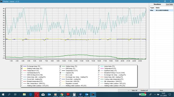

Tu je dalsi graf je tam aj pozadovany vykon na vonkajsiu jednotku . Kondenzator je vnoreny v AKU 150l ale taktiez to rozmrazovanie ako som spominal. Ta AKU bola specialne vyrobena na testovanie no skoncila tu a sluzi zaroven aj pre peletkovy teplovodny krb co bolo povodne vykurovanie teraz je peletka ako bivalent :)
2,5 stupna, rozmrazovanie pol hodinu.

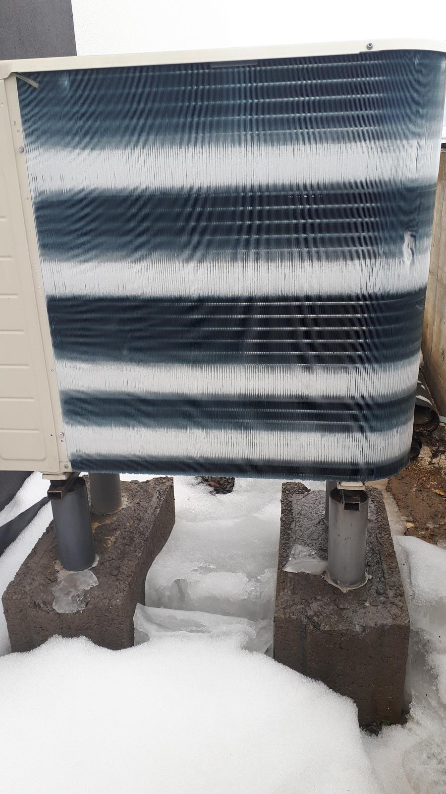

@jozefsv tu je tiez Daikin pri defroste a vypada inac :) https://www.youtube.com/watch?v=b9IRh...
@finkis takto nejak si to predstavujem. ked to zacalo rozmrazovat tak bolo vidno ako niektore casti boli viac namrznute, napr. ako mam ja, len mne tam chyba ta ostatna namraza po celom vyparniku. cize prislis skoro. skusim to dat v dalsej sezone odsat a naplnit znova. len aby to bolo tym.
@jozefsv @finkis ako pozerám na to video, tak u mňa výparník takto nevyzeral nikdy, ani tesne po montáži TČ. Takže odsať a naplniť požadovaným množstvom. Ďakujem páni, že ste to tu pozdieľali.

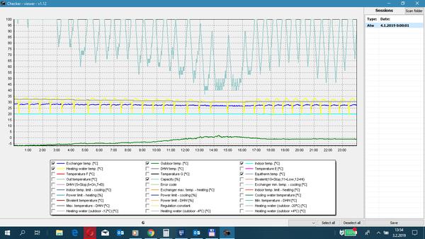

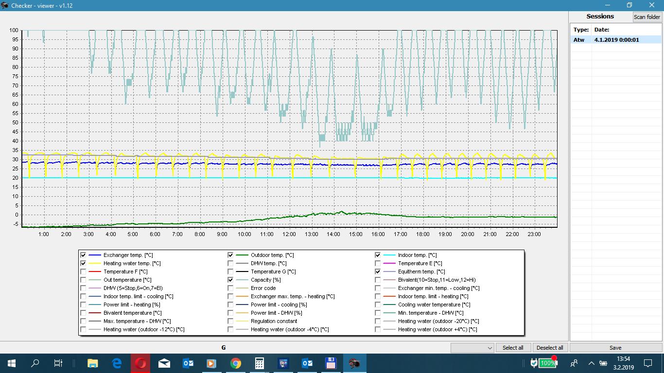

Ahojte @jozefsv @finkis @fural @salkovic @petersmd @gkrivanek @septiko @majkoj, dnes som mal trošku času, tak som opäť pozoroval správanie sa TČ, avšak pri vonkajšej teplote medzi 4-6 stupňami. Záznam z troch hodín pozorovania nájdete tu: https://uloz.to/!E5Qz6jJUGGFc/tc-beh3... Máte tam hárok z januára a z februára. Podstatné je, že nastala ZMENA. Za 3 hodiny pozorovania sa TČ ani raz nevyplo, len plynulo zvyšovalo a znižovalo svoj vykurovací výkon. Nenastal ani 1 odmrazovací cyklus, asi vzhľadom na to, že vonkajšie teploty boli plusové. S takýmto priebehom som spokojný. Inak za február k 13:30 počet štartov 110. Za január 2914 štartov, čo je o cca 500 menej, ako bolo mesiac predtým. To som len upravil krivku podľa @septiko, ktorému za tú fotku krivky (strana 7 fóra) ďakujem. Celkový aktuálny počet štartov kompresora: 45071.

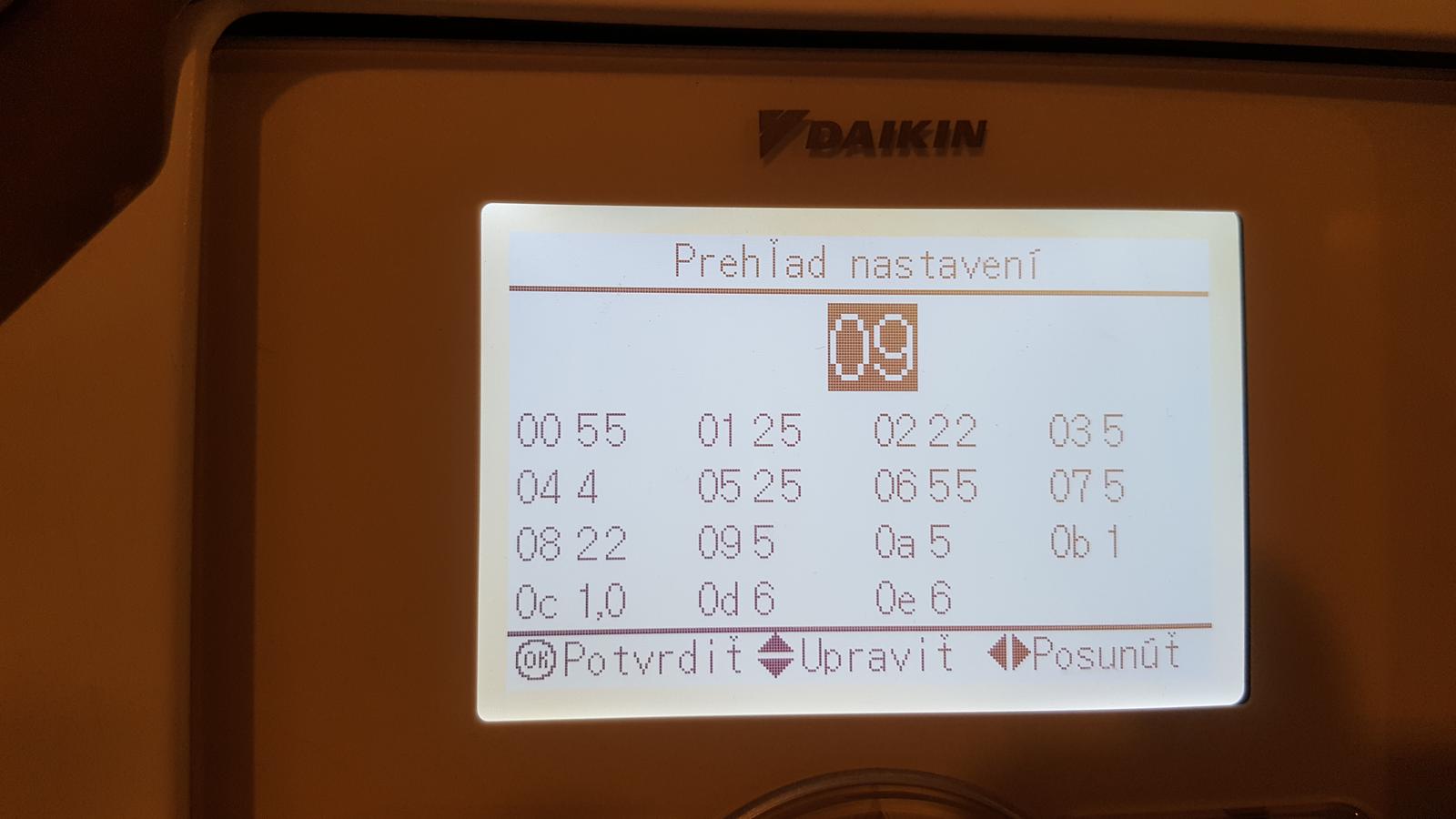

@norico ty mas nejake ine menu... tot hned prvy rozdiel... pises "Prekročenie teploty vody na výstupe = 4°C /9-04 = 4/." cize som hladal menu 9 a polozku 4, ale moje menu vyzera takto:

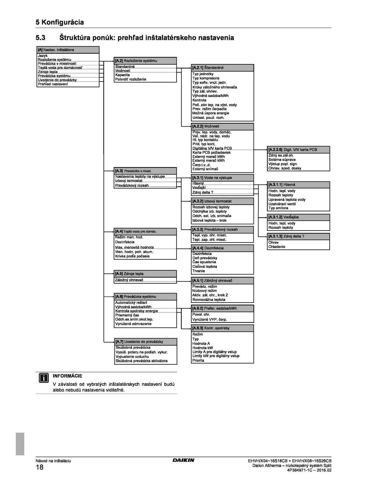

@salkovic musíš sa dostať sem. Prepnúť používateľské rozhranie na "Inštalátor" a potom: Menu - Inštalatérske nastavenia - Prehľad nastavení - Karta 09.
@finkis vdaka za info, tak isto sa sprava moje tč, som zvedavy, kolko chladiva tam dali. Prave som to prepol presne podla @norico. Uvidim, co to spravi. Potom skusim prestavit podla @jozefsv. Ktore nastavenie bude mat menej startov, to ponecham. Jozefsv a norico vdaka vam.
