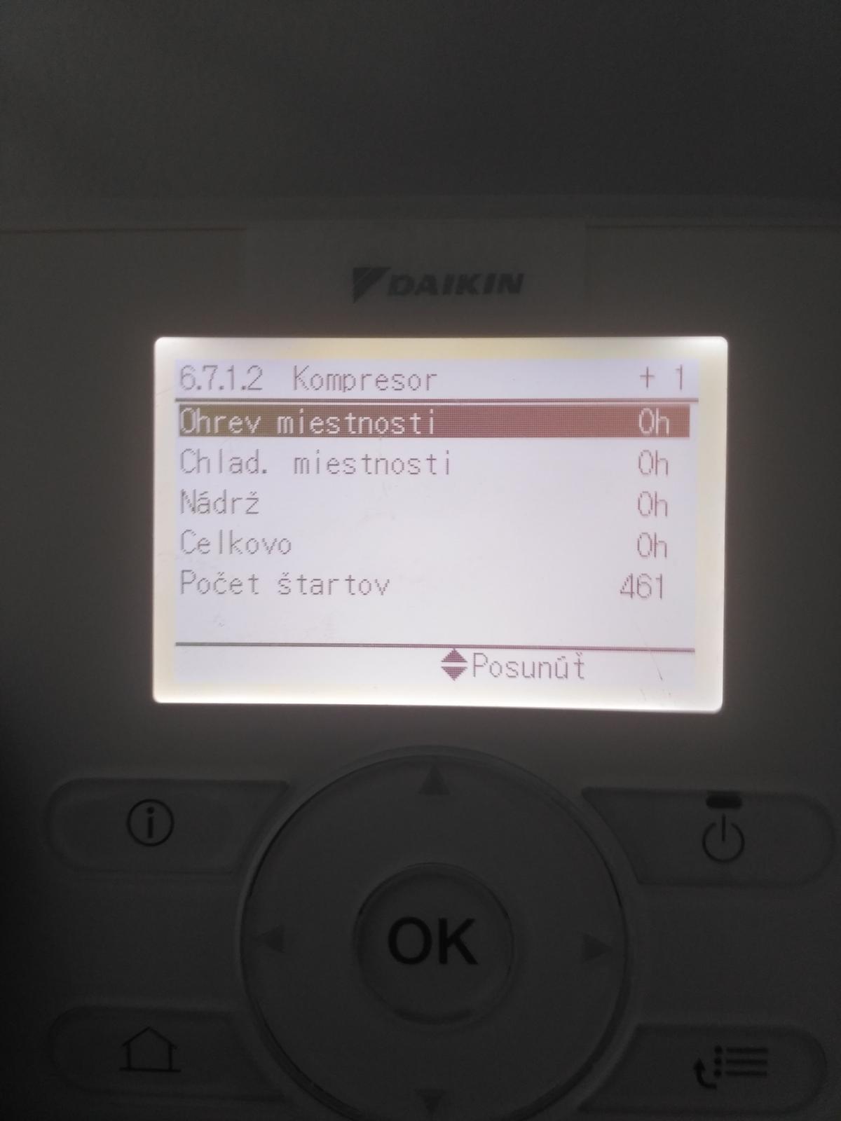

Septiko a koľko štartov máš teraz?
@septiko dakujem Ti, to vychadza +/- 1 start za hodinu, to je supeer ;-)

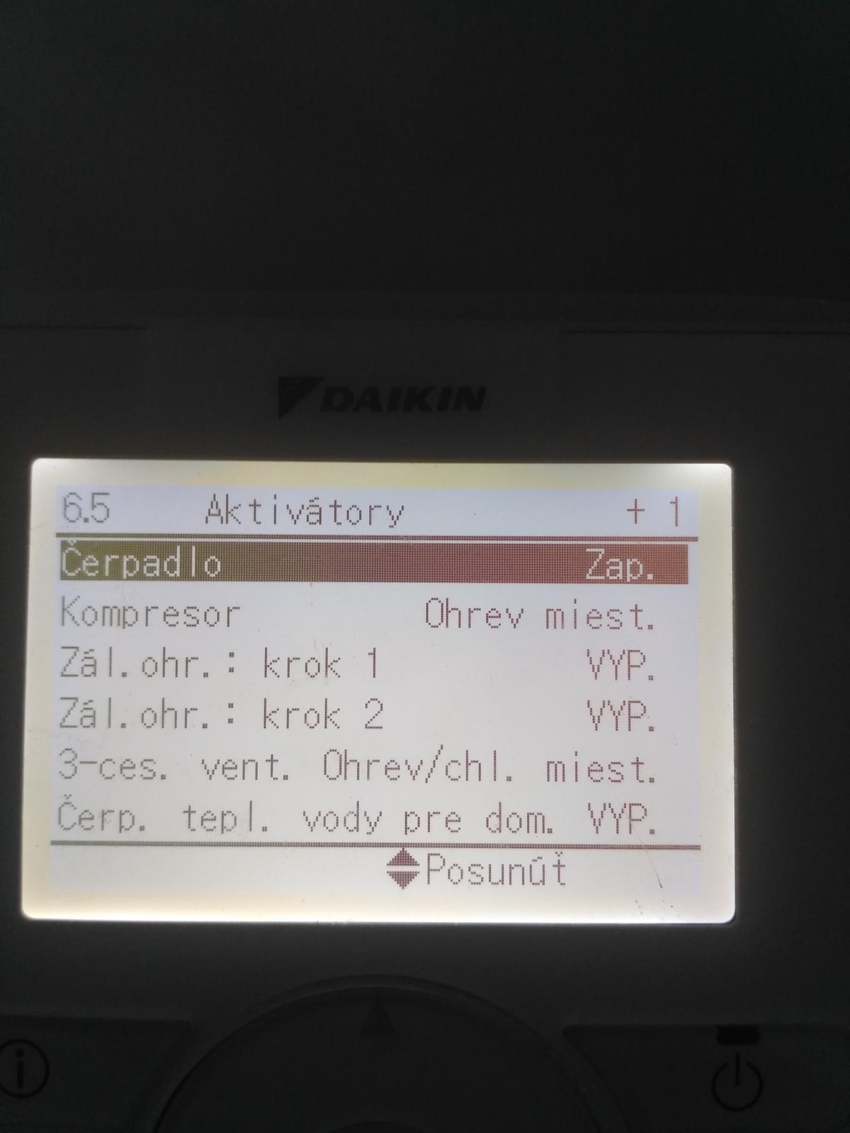

Cavte Daikinaci. Poprosil by som Vas o radu. Neviete preco mi neukazuje pocet hodin kompresora? Je jasne ze ide (aktivatory), ale nepribudaju mu hodiny.. Ako vidite TC ide iba kratko a zoznamujem sa s nim.

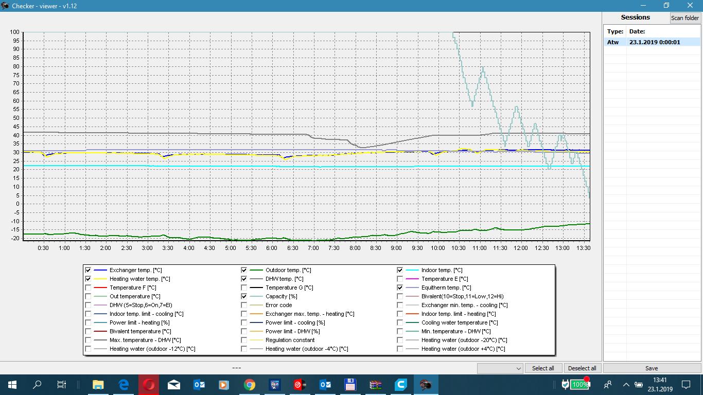

Ahojte @rvs @majkoj @finkis @septiko @dufuss77 @evoprost @gkrivanek @sappa, takže 2 dni som sledoval správanie sa TČ. Bez ohľadu na vonkajšie a vnútorné podmienky (teplota, vlhkosť) mi proces odmrazovania beží presne každých 25 minút od posledného skončeného odmrazovania tak, ako je to uvedené v článku tu: https://lamiacasaelettrica.com/daikin... Spravidla odmrazuje cca 5-6 minút. Vonkajšia teplota sa pohybovala od +1 do -15. A ešte by som mal otázku, ako jednoznačne zistím, že sa kompresor, zapol/vypol? Lebo som si nie istý, či som zachytil všetky jeho štarty. ďakujem. @finkis asi máš naozaj pravdu s tým chýbajúcim chladivom...
@vietordoplachiet Komresor a jeho zainanie sa da zistit sluchom, alebo okamzitym meranim spotreby.
@vietordoplachiet Je to na 99% chybajuce chladivo nic ine to ani nebude a v tom clanku to je aj potvrdene . Sledoval som viac jednotiek no ziadna neodmrazovala kazdych 25 min. Ono meranim sa da zistit vela pisem s praxe stretol som sa s tymto problemom.
@finkis Potom všetky jednotky Daikin musia mať málo chladiva. Lebo moje odmrazuje kaďých 52 minút.

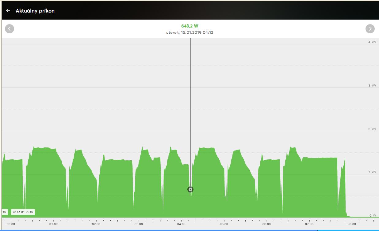

@jozefsv Neviem ci by sa takto malo spravne spravat tepelne cerpadlo je to proti logike a znizuje sa ucinnost. Tu je graf z dnesnej noci jednotka bez bivalencie nie je pritomna.odmrazovanie kazde 3 hodiny to co popisujes mi len ukazuje na malo chladiva. Minimalna teplota bola -21,8 pri -19,5 uz to nestihalo dodavat teplo dom viac stracal. Pokles teploty za celu noc o 0,7 st.
