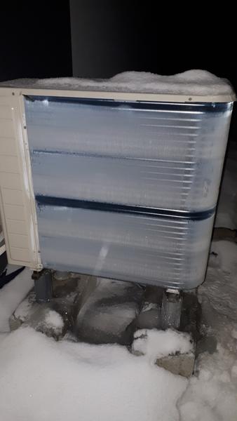

Vcera vecer teplota -2,5 rozmrazovanie kazdych 45 minut. Takto bola namrznuta jednotka v case rozmrazenia. Pride mi to malo namrznute aby cyklus musel prebehnut. Pre zaujimavost vyjadrenie Daikinu k regulacii teploty termohlavicami vzhladom k ekvitermike. Priškrcovanie ventilov termostatickými hlavicami je kontraproduktívne, degraduje efekt ekvitermickej regulácie, ktorá je úspornejšia ako regulácia podľa izbového termostatu. Tak teda neviem
@jozefsv pri spravnom mnozstve chladiva je vyparnik zamrznuty po celej ploche rovnomerne tu je to odstupmovane nerovnomerne rozdelenie chladiva co je tiez jedna indicia na malo chladiva.

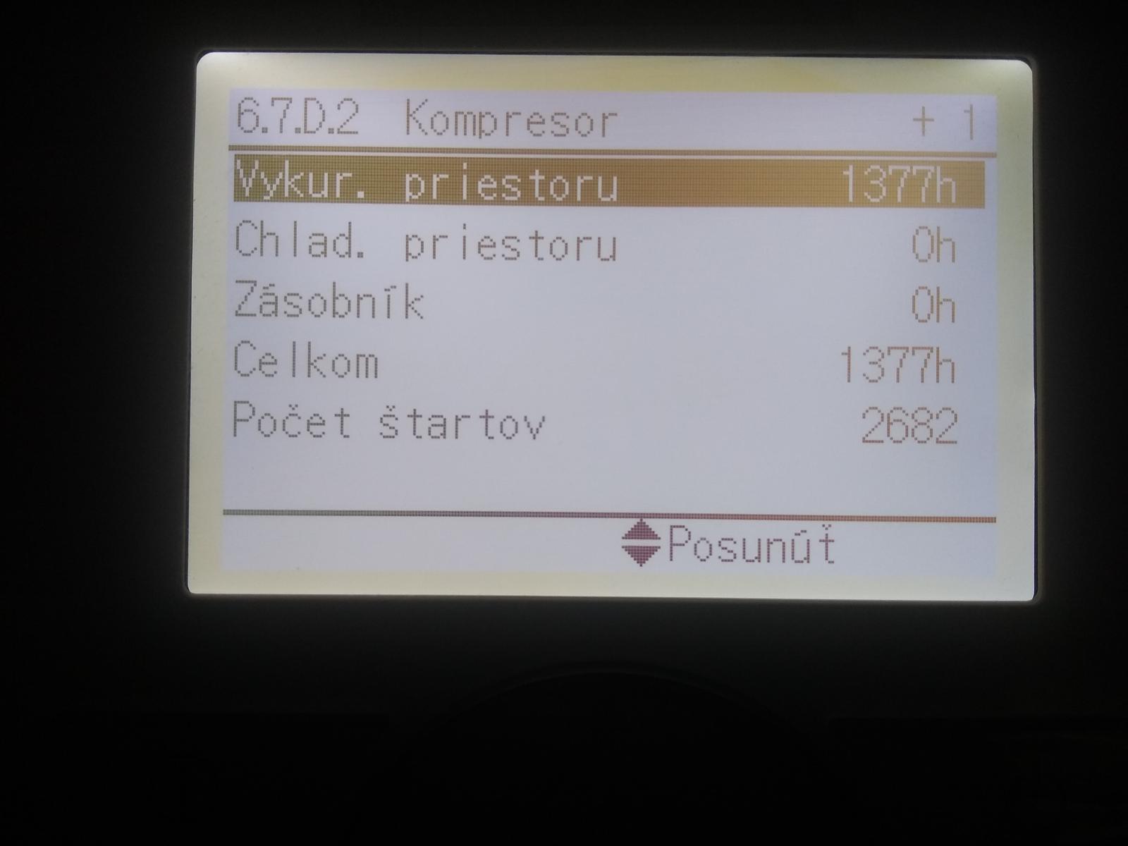

@majonez Statistika môjho Daikinu 9Kw, vykurovana plocha 176 m2: Prevádzka 62 dní (21.november - 22.januar), počet štartov 2682, co vychádza v priemere jeden štart každých 33 minut prevadzky. Temperujem 25 stupnovou vodou, miestnosti vykurim na 14 stupnov. Spotreba 2000Kw Ako zistim ako casto odmrazuje okrem toho, ze budem stat a cakat pri vokajsej jednotke?
pocet odmrazovani v zime v podstate odpocitas jednoducho podla poctu startov/2, pri kazdom odmrazeni mas 2 starty kompresora. pochybujem ze ti teraz vypina kvoli tomu ze mas nahriate

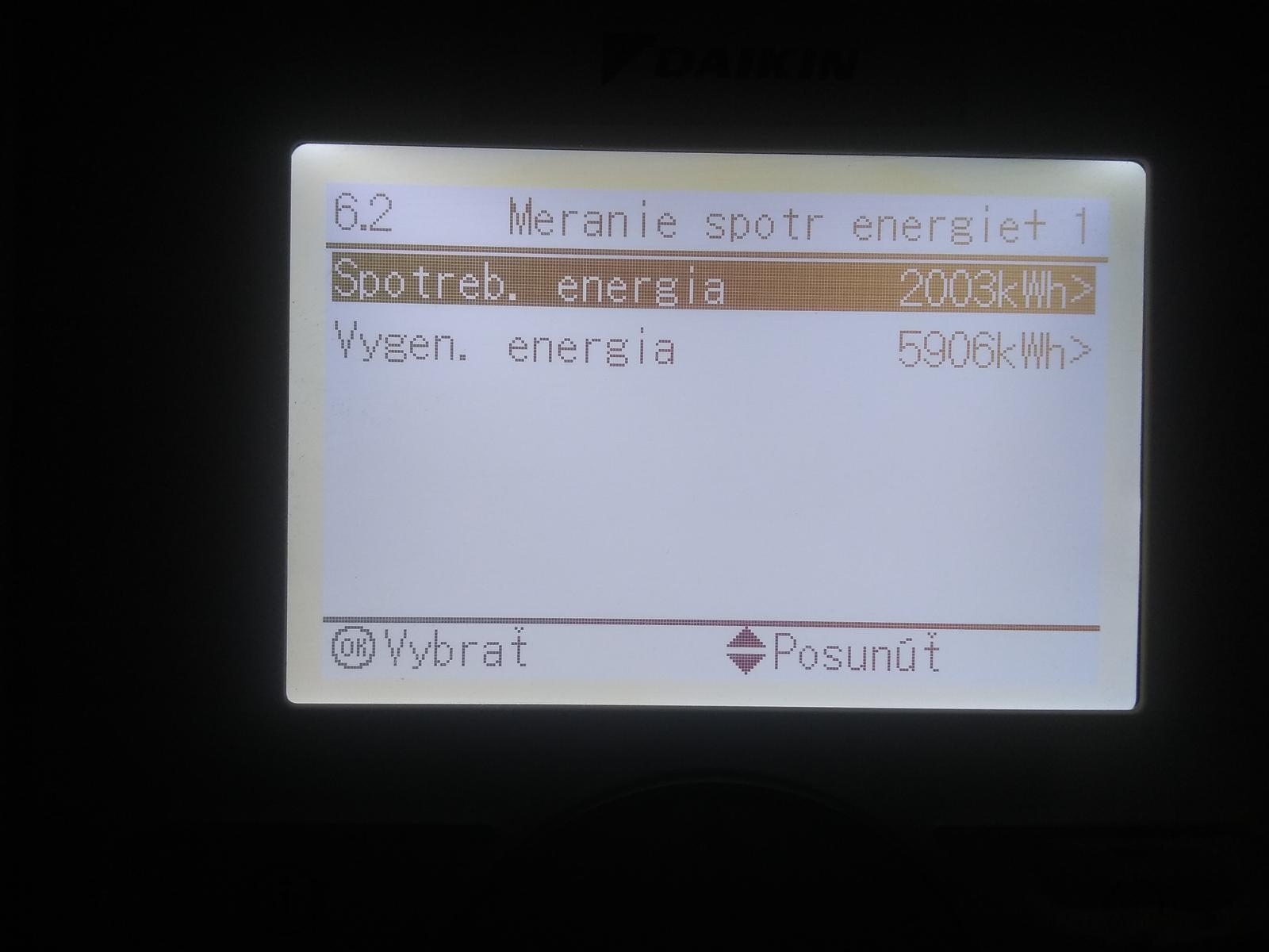

@majkyv mne ukazuje v bode 6.2.Meranie spotreby energie len vygenerovanú energiu. Aby to ukazovalo aj spotrebovanú energiu ako u teba, tak je potrebné ešte niečo aktivovať alebo niečo doinštalovať? Prosím poradiť, Mám pokročilé nastavenie užívateľa a vŕtal som sa aj v inštalatérskych nastaveniach ale na nič som neprišiel.
@drecho No ja som sa praveze v nicom nevrtal, ovladam len zakladne menu. Zial neviem ti poradit...

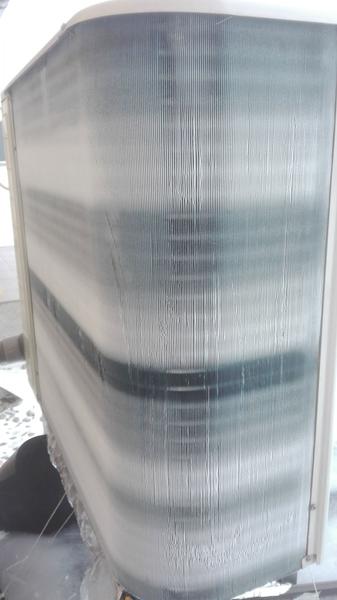

@jozefsv @finkis u mňa bol v sobotu pri vonkajšej teplote -5 výparník opakovane namrznutý takto tesne pred defrostom. Ale či je namrznutý, či nie je vôbec, odmrazovanie beží v 25 minútovom cykle po skončení predchádzajúceho odmrazovania. Technik bol u mňa pred týždňom a vraj pri režime 4 štarty/hodina vydrží kompresor 15 rokov, že to netreba riešiť...
@vietordoplachiet pri -5 takto namrznuty vyparnik po 25 minutach pre mna stale malo chladiva. Ja mam odmrazovanie pri 0-2 st kazdu hodinu pri -2 - 5 kazde 3 hodiny a vyparnik v tych teplotach minimalna namraza . pri +2 je ako snehuliak.

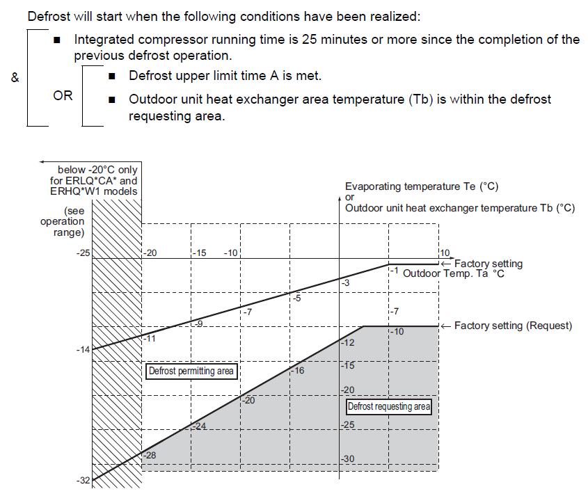

@fural 25min interval rozmrazovania pri -6 kedy uz je vzdusna vhlkost je minimalna poukazuje na malo chladiva jednoznane. Odsledoval som asi 5 jednotiek pri teplote okolo 2 st v roznych lokalitach aj v blizkosti potoka no ani jedna neodmrazovala v 25 min intervaloch povacsine cca 1hod. minimalne. Pri -6 bol ten interval 3 hodiny. Vietordoplachiet tu daval odkaz kde to riesil tiez jeden zakaznik Daikinu a bolo potvrdene, ze po odcerpani chladiva tam bolo namiesto 1600g iba 1300 co je rozdiel 300g a pri tak malej jednotke je to dost vysoke cislo.. A ako som spominal vyssie podobne to bolo aj s Panasonic jednotkami kde hlasili zakaznici problemy s castymi startami kompresora. Neskor na skoleni u predajcu nas upozornili, ze zistili nedostatok predplneneho chladiva uz od vyrobcu a aby sme si to odcerpali a zvazili.

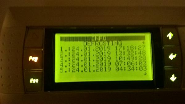

ešte priložím záznam s odmrazovanie na Mitsubishi riadenej s reguláciou CAREL za jeden deň. v ten deň bola vonkajšia teplota okolo -7°C ale celý deň hmlisto - inverzia.
@fural No a ani tu nie su 25min interval cize to co som tvrdil vyssie.
@finkis čital som ten blog od taliana, niekto tu dal tu linku, velmi poučné čítanie, a vychádza to tak, že Daikin to ma nastavené na minimálny čas čas medzi odmrazovacími cyklami na 25 min. či je to dobré alebo zlé by mala ukázať energetická bilancia, či to časté odmrazovanie - čistenie výparníka od ľadu prospieva k zlepšenie parametrov výkonu TČ, A to iste skúšali v nejakom labaku , tak sa k tomu neviem vyjadriť či za alebo proti. Na tom Daikine to je asi regulované podľa teploty výparnika, podľa obrázku co ale tíež može byť sposobené aj chýbajúcim chladivom
