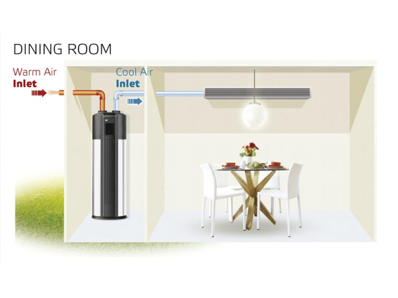

@cache Je tu i ina alternativa a to, ze si kupis TC na ohrev TUV a napojis ho na vzduchotechniku, podobne ako rekuperaciu a s "vzduchotesnymi" klapkami si prepinas zdroj vzduchu, cim docielis vyssiu ucinnost i pozitivne chladenie priestoru v letnych mesiacoch ;-) Na obrazku mas jednoduce zapojenie bez klapiek atd.
@rkorba Uhm, jasne, paradne riesenie, toto zjednodusene napojenie.. A na zimu, aby ti to neochladzovalo vykureny priestor, spravis druhu dieru do steny na vyfuk. Jaka fajnota, taka tepelnocerpadlova dvojgamatka.. Skvely to vynalez, urcite to prejde aj blower door testom, aby si si potvrdil vzduchotesnost a TS do 2kW aby si s tym dokazal vykurit.. Pred rekuperaciou, v lete na nasavani a vzime na vyfuku by to malo vacsi zmysel, otazne je ci to ma dostatocny prietok vzduchu - podla mna nie, cize to takto nezapojis a nadalej je to nezmysel.. Btw, mnou spominany Tatramat TEC takto napojit ani nedokazes.

@cache vstupy a vystupy cez fasadu mozes vyuzivat rekuperacne, tazke ziadne navyse nemusis robyt. Jedine obmedzenie podla manualu je v dlzke rozvodov, lebo pouzite ventilatory su trochu slabsie. Ten tatramat to nema, to je pravda, ale na trhu su alternativy, kde su skoro rovnake parametre ,ako by ich jedna mater mala :-o @pali1711 diky za postrehy z realneho zivota ,lebo inac by to bolo dalsie testovanie pokus omyl :-p
