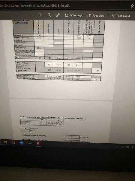

Podľa posudku mám na kúrenie potrebu energie 5,5kwm2 dom 170m2 poschodový. Mne sa to zdá nejak malo
@salamawec to uz je skoro nulovy dom
@salamawec nemas tam 55? Pozri sa aku mas triedu ci a0 alebo a1.
A0, polystyrén všade :) potom ešte na konci to násobí nejakými vahovymi faktormi 2.2 To by ale aj tak vychádzalo 250 eur na rok. Neviem. je to po omietkach tak vetram a rekuperáciou nonstop na 70% som nekuril zo 5 dni ak bolo teraz slnko a vnútri stále 16c

@salamawec uf tak 5,5 kW potrebujem pri -25 na 70 m2, bežne stačí 2,5
@salamawec Je to OK, ja mam 190m2 podlahovky, a 5,8kw TS, kurim TS uz 2 rok a sedi to.
@janopopovec TS je tepelná strata? To kde nájdem ten údaj v posudku? Potom píšeš že kuris TS. To nechápem. Myslel si TC čerpadlo?

@salamawec ano, bol tam preklep TS tepelne straty, TC cerpadlo.

Chápem to dobre že keď je tá potreba na kúrenie 5.5 kw ,tak pri mojich 170m2 by som mal teoreticky prekurit len okolo 1000 kwh?
