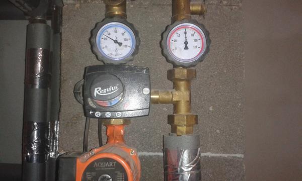

@luxy007 zistoval som co to je ale nezistil som pricinu a ako tomu predist.a este nerozumiem tomu ako mam nastavit ten trojcestny ventil ja totiz tam mam elektronicke nastavovanie a na spiatocke mi ide naspet 30 max 35stupnova voda.na vystupe je 57.aj na kotli mam 57 max 60 viac to neda.
@sosoj Asi najlepšie bude keď dáš sen nejaké foto. Takto len tápeme. Každopádne 30°na spiatočke je strašne málo.
tak som to skusil zvysit.kedze tomu este dobre nerozumiem mam ten kotol prvu sezonu takze na spiatocke som mal 57 aj v kotli teplota bola od 57 do 60max.vacsinou 58.teraz som zvysil na spiatocke na 65 a na kotli mi to da 68 max 70.ten rozdiel je si myslim dost maly.da sa to nastavit alebo to uz zalezi od vykonu?
a samozrejme ze mi to dechtuje.co mam s tym robit? :-| ten ventil oventrop mi viac uz neotvara stale to tak je otvorene plus minus.tiez to tak mate?
ja som si myslel ze spiatocka to je ten modry budik preto som pisal ze 30°C sa vracia.
To servo regulus mas dole hlavou cize 65 je 59 to dufam vies :-D Kotol je na ktorej strane tej cerp.skupiny? Ten,co ti to montoval ti nevysvetlil ako mas kurit? Daj fotku celej kotolne nech vidim ako to mas zapojene.
@luxy007 takze mam zvysit na kolko aby som mal spiatocku na 65?kolko som mal ked tam bolo 57 na spiatocke?
@luxy007 takze mam zvysit na kolko aby som mal spiatocku na 65?kolko som mal ked tam bolo 57 na spiatocke? @luxy007 som to nevedel technik bol majster sveta vsetko vedel a ze musim na to prist sam ako kurit a ze staci na spiatocke 57.kedze je to opacne tak to je urcite menej
najprv to bolo takto zapojene a potom to otocil a vymenil cerpadla.
musi sa otocit alebo staci citat tie cisla opacne?
cisla su v poriadku.sa asi sami otocili.skusam pridat aj ubrat a je to o.k.

@sosoj §Na tom reguluse naťukaj 60 a na kotli tým točítkovým, kde ti chýba koliesko otoč, aby si mal 85°. Ten modrý budík je spiatočka z radiátorov, nie to, čo ide do kotla. Rúra pod tým regulusom je horúca? Čidlo čo ide z neho je kam zapojené? @hanka712 treba viac info... Nevidím ako je to zapojené :-)
