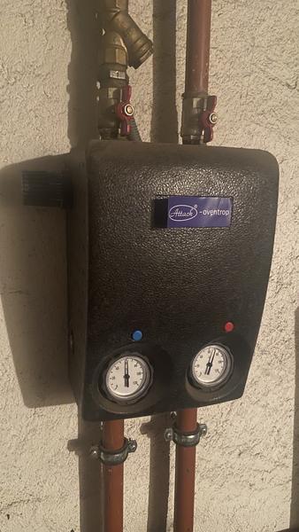

Dobrý deň. Potreboval by som radu. Mám Attack DP profi 35kW. Oventrop nastavené na 5,5. Čerpadlo na 2. Zapojené priamo do systému bez akumulačnej nádrže. Problém je v tom, že max teplotu vody mám 64-67. Teplota spalín okolo 110-120. Nedokážem z toto dostať viac. Viete mi niekto poradiť? Ďakujem.

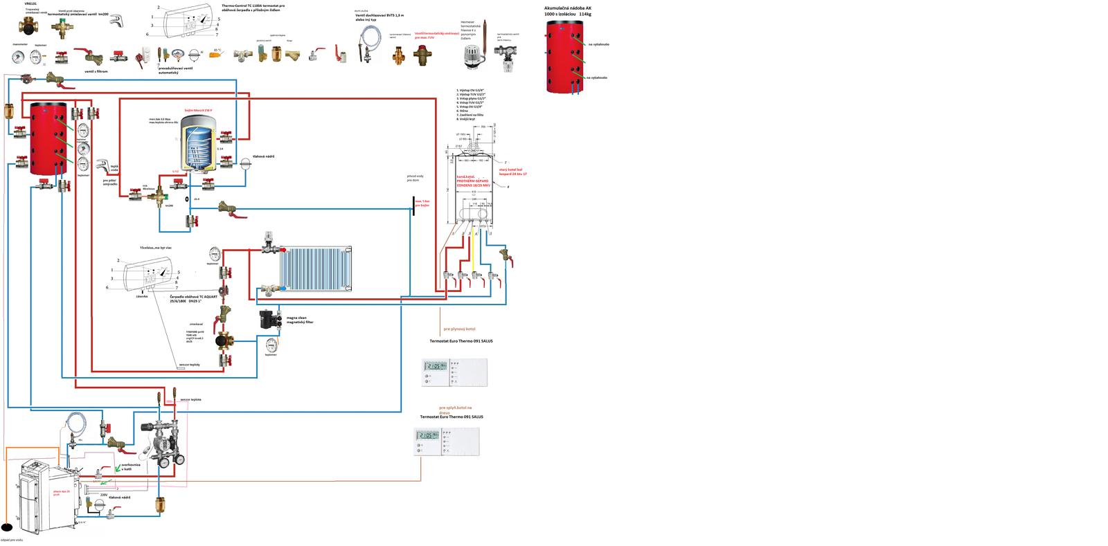

Zdravím zapojenie mojej kotolne niekomu za zíde zapojenie plyn.kotol odišiel pred 3 mesiacami po 10 rokoch ----------------doma kotolňa term.zm.ventil tm200 zm.ventil vrg131 el.termostat Thermo-Control TC 1100A termostat pro oběhová čerpadla s příložným čidlem splyň.kotol attack dpx 25 profi bojler- mora k 150 p kond.kotol PROTHERM GEPARD CONDENS 18/25 MKV !!!! stary odišiel po 10 rokoch - leopard 24 btv 17 magna clean typ?- magnetický filter oventrop - ochrana proti prehriatiu Čerpadlo oběhové TC AQUART 25/6/180E DN25 1" - jeden pre bojler, 1x pre radiátory Akumulačná nádoba AK 1000 s izoláciou Ventil dochlazovací BVTS 1,3 m alebo iný typ Termostat Euro Thermo 091 SALUS 2 KUSY

@timotej_devecka 5,5 na Oventrope je dobre, čerpadlo na Oventrope stiahnite na 1, aby pomalšie vymieňalo vodu v peci a asi máte aj ďalšie čerpadlo, ktoré posiela vodu priamo do systému, tomu tiež znížte obrátky. Predpokladám, že odťahový ventilátor krúti naplno, na peci nastavte 80stupňov a použite 2roky vyschnuté drevo. Uvidíte ten rozdiel. Do hodiny budete mať vodu v peci na 85stupňov... A až potom zvýšte rýchlosť na čerpadle, ktoré posiela vodu do systému (napr. z 1, na 2, alebo aj na 3), už pec tak ľahko nevychladne. Spaliny budete mať 220. Mám to odskúšané na SLXprofi20.

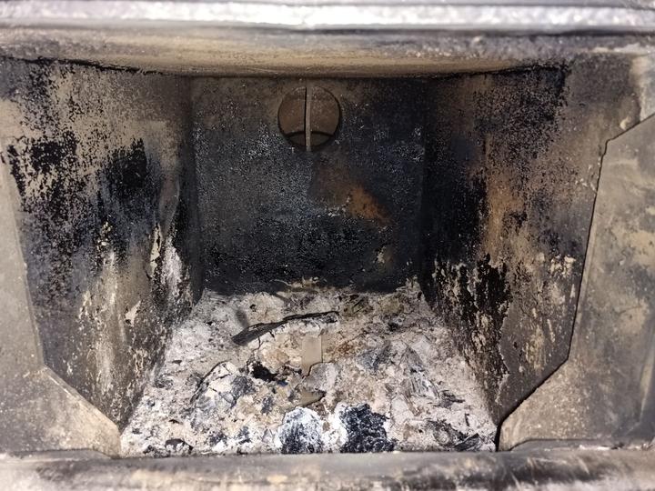

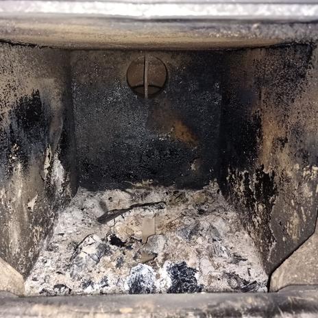

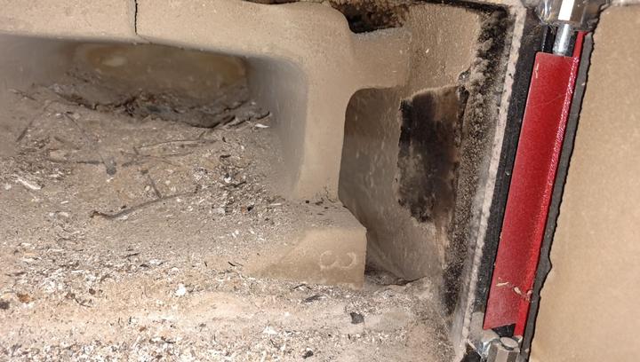

Zdravím. Na 7. stranke ipse kolega ze: Čo je u mňa problém pretože palivo = drevo síce pekné naložím na trysku ale po určitom čase sa stáva že drevo(žeravé uhlíky) tesne nad tryskou vyhoria vyparia sa a vznikne diera ktorou, uniká plyn(dym) bez zapálenia do komína == kotol nesplynuje, nemá výkon, klesnú spaliny na cca 100(kotol v tomto rezime funguje ako prehorievajúci z malou účinnosťou) takže musí prísť obsluha a drevo pekne poštuchať na trysku. Ja mam tiez problem s tym ze ak nalozim, a ak dosiahne maximalny vykon, spaliny su OK cca200stupnov, ale po case ak vyhori nad tryskou, spaliny spadnu na cojaciem, kedy-ako, na 150C. Ak otvorim dvierka, su tam este dost dreva, len nie nad tryskou. Ak postucham na trysku, zase spaliny su vyssie... Alebo mam urobit tak, zo oko nevidi, to ani neboli? Mam nalozit, a nech hori tak ako chce? Ked vyhori nad tryskou, tak nech vyhori, a nech bezi na nizsie spaliny?
Odpoveď na príspevok od jdani:
Zdravím. Na 7. stranke ipse kolega ze: Čo je u mň…
@jdani skus inak ulozit drevo. cez trysku 3, 4 polena priecne a dalsie vrstvy uz klasicky rovnobezne... Zalezi ake mas polena... Niekedy sa to proste stane... Ale nemeral som, ci je vo vysledku velky rozdiel, ked hori lepsie a kratsie oproti horsie a dlhsie... Mozno bude o daky stupen dva chladnejsia akumulacka v druhom pripade... Ale to by chcelo dve rovnake davky dreva porovnat, mne sa to nechce. U mna trva horenie 5-6 hodin za 2 dni, niekedy ho necham tak, niekedy ked sa obsmietam v kotolni a zbadam nizsiu teplotu na displeji, otvorim, stuchnem, zavriem...
Mam vseliake dlzky, vseliake hrubky dreva, latov, dosky, s cim teraz kurim. (Rozobrata stara strecha) Da sa povedat, ze na zaciatku davan na trysku dajake mensie dosky laty, necham si trosku horiet, a ak uz zacne tliet, pridam na spodok dalsie dosky, a potom uz vseliak nahadzem hrubsie hranoly, stiepane hranoly, dosky, takze vsetko co tam zmesti. (Mozno ak by som daval poriadne jeden na druhy, stvrt komory by bola prazdna. Na porovnanie: Dom v rozlohe 210m2, z toho 140m2 s podlahovym kurenim. Mam 2 kupelvony radiator, a 2 obycajny. 1 obycajny vobec nepouzijem, ta izba je v strede domu, a ani tam neni nic, takze nekurim tam, ale ani neni tam chladno. Druhy pouzijem, cca nonstop. To kuri otvoreny priestor 10m2. Je to chodba, tak to zanemena ze aj z jedneho konca aj z druheho konca je izba, kde je podlahove. Takze spolu 160m2 obytnich. Do podlahovky ide asi 35C, a do radiatorov 45C voda. Stary dom zatepleny 10cm, dvojsklo, 30cm vata na zaklope. Attack dpx 30, oventrop, 1000L cista AN. Dnes som raz po roku vyskusal tak, ze: Vecer uz nepametam kedy, ale asi okolo 22,00 som mal nabity AN na 80C. Rano okolo osmej do kurenia tlacilo uz len 33C vodu. Da sa povedat ze uz akurat bol vychladnuty, ale nie celkom, kedze podlahy este boly teple, aj v celom dome sa bol teplo. Takze aj kotol aj AN aj voda v kureni bol cca 33 stupnovy. Okolo 8,30 som nalozil pekne na seba, skor 7x7 - 10x10, + par dosky laty. Takte bolo nalozene pekne na seba, a uplne naplno. Teploty vody okolo 80-85 pocas kurenia. Oventrop na 7, cerpadlo na 2. Teraz o 13,00 pozeram, spaliny su uz len na 100C, voda okolo 70C, a otvorim kotol, uz tam cca nic. Takze dohorelo za 4,5 hodiny. Je to vela, ci malo? (Kedy som kupil , sa mi zda, ze bola dajaka reklama, ze na jeden nalozenie vie za 12, ... alebo 8 hodin horiet?....??) No ale za tie 4,5 hodiny viac jak tristvrt AN nabilo na 80C. Spodok je tam okolo 50C...
Mam vseliake dlzky, vseliake hrubky dreva, latov,…
@jdani je to o dreve... Mam dpx 25 profi a pekny buk jednorocny doplna nalozeny nabije na 86° (od vrchu po spodok AN) rychlejsie a skaredy dub na 80° pomalsie... Ty ak kuris doskami, tak to zhori rychlo... Co sa tyka objemu dreva tak napr. Ked som kuril v lete (AN mi v lete vie priebezne dohrievat bojler cca 7 dni na jedno nabitie) mal som 7 bukovych polien na plne nabitie 85° z cca 40°... Takze u teba sa nestihne dobit aj preto, ze sa ti z nej asi prave aj kuri (vybija sa)? Ta dlzka horenia je myslena tak, ze ked nemas AN, tak vie ist na nizsi vykon a dlhsie horiet (utlmit, rozhoriet...), nie ze ti na plny vykon pojde 12h... Vybijanie nemozme porovnavat, lebo ja mam oproti tebe male tepelne straty...
Co je pekny a skaredy dub/buk? 😃 Mne ide z kotla vystup do horneho vstupu nadoby. Ale takisto z horneho vstupu(vystupu) nadoby ide aj do kurenia cez cerpadlo. Takze ak tak pozrieme, najpr sa kuri, a ked do kurenia uz nepotebuje tolko tepla tak ide do nadoby. Mam tiez buk, ale este ani rocny, zatial kurik zo starimy hranolmy a doskamy. Ked ide na nizsy vykon, takze ak ventilátor vypne, alebo ide pomalsie, nie je to dobre pre kotol, lebo sa viacej moze dehcotvat nie?
Co je pekny a skaredy dub/buk? 😃 Mne ide z kotla …
@jdani no take uz na pohlad skarede, co vidis, ze dlho niekde lezalo a zahrizol sa donho zub casu (a pocasie)... Pekny buk je proste pekny buk, mam pocit, ze ten ani nevie oskarediet, suche ciste vonave drevo... Teda len co sa kurenia tyka, inak je krajsi dub ako buk 😁 Nvm ci tomu kotlu moze okrem podchladzovania nieco vadit... A ani neviem ake to je prevadzkovat ho na nizsom vykone... Cistim ho raz za rok a vyberam popol raz za mesiac... Ja idem z kotla na oventrop a z neho na bocny horny vstup AN. Z vrchu AN do 3-cestak, cerpadlo, podlaha. Ale berem z nej malo, ked je vonku pod 0 ide mi do kurenia 31° a vracia sa 27°... Zrejme preto ju nabijem aj pocas kurenia celu... Skus z tej buciny zlozit jednu davku v kotolni na tyzden a potom nou zakur... Lebo ja inak tiez nekurim 2 rocnym rozmaznanym drevom... V aprili pristane na dvore, 2-3 tyzdne si tam polezi pocas ktorych ho na 4 krat prehodim do drevarne (prestavky aby preschlo ako sa kopa zmensuje) a v novembri uz ide do pece...
@jdani no take uz na pohlad skarede, co vidis, ze…
@minoo Ja sa v tom nevyznam, drevo jak drevo. Cistis raz za rok, a popol raz za mesiac?.... Vsak ja cojaviem, tyzdenne vyberam popol, ked je uz naplno. Ty sice aj malokedy, akoze menejkrat kuris, a aj viacej ti vyzdri, kedze beries z toho len 31C. Mne ako som hovoril ide do toho cca 45. Napr teraz vecer isli obe radiaroty v kupelne, a ten cca 1,5metrovy radiator nonstop. Mam malu kotolnu, ale na cca 10dni tam viem skladnit drevo, dovtedy aj vysusi z dazda. (stare drevo, ale je v exterii pod strechou, ale dazd alebo sneh sa vie pod to dostat. Mne ak doniesli drevo, povedali ze bolo rubane v zime, a vtedy ma menej vody. Tiez na jesen doniesli, v lete vom rezal na 30cm kusky+ stiepal som, a dal som do drevarne. Mam perac vlhkosti, ked sa da tomu verit. Nemeral som este vlhkost, ale mozno ked 10dnovu kopu dam do kotolne, bude uz akurat dobre na kurenie. ... Ako som hovoril, rano som si dal kotol naplno, a teraz pred vecerom okolo siestej som dal tiez pod komoru dreva. Teraz sa uz dohorelo, a nadobu mam zas teraz plne o 21.00. Rano tiez asi o siedmej bude prazdne. Ako zistim ze kotol funguje normalne? Co sa tyka dechtovania? Tie fotky su poobede urobene, po tej rannej kureni. Nakladacia komora OK je cierna, ale podla mna nie je to nic extra. Nie je tam ziadne hrube lepkave dechty. Alebo nevyzera to dobre? Dole v spalovacej komore vsetko je prasne, tiez tam nie je nic lepkave, ani cierne. Tam pravo dole prstom sok oskriabol, nevyzera ze by pod popolom bola decht..
@minoo Ja sa v tom nevyznam, drevo jak drevo. C…
@jdani idealne hodnoty by mali byt cca 80° voda a 180° spaliny... Vravis, ze kuris odpadovym drevom. Z toho najvyssi mozny vykon nedostanes. Z tych fotiek to ja posudit neviem... Co sa popola tyka, mam ho malo. Najviac popola byva z papiera - ten nepouzivam vobec a potom z makkeho dreva, to tiez nepalim. Moj popol je taky, ze ked po mesiaci (15 zakureni bez prikladania) zasuniem do popolnika tuto lopatu: https://attackpredajna.sk/produkty/22... vytiahnem ju plnu zvacsej casti akokeby utlaceneho popola, ktory drzi tvar... Na dvakrat to tou lopatkou vytiahnem. Potom hrabnem zlava zprava popolnika kutacom a cez zadne bocne dvierka (postup ako je v navode)... pod 5 minut aj s vysavanim a pec je cista... Ak vies dosiahnut tie teploty, tak kotol funguje normalne. Ak nie, skus to s normalnym drevom, ak ani tak nie, tak podla toho ktoru teplotu nevies dosiahnut sa to da riesit dalej... Tiez mozes skusit vypnut odber z AN a zistit, ci ju vies na jedno nalozenie zohriat z 25° na 85° od vrchu az dole... Ak hej, tak podla mna si ok, len mas vysoku potrebu tepla.
