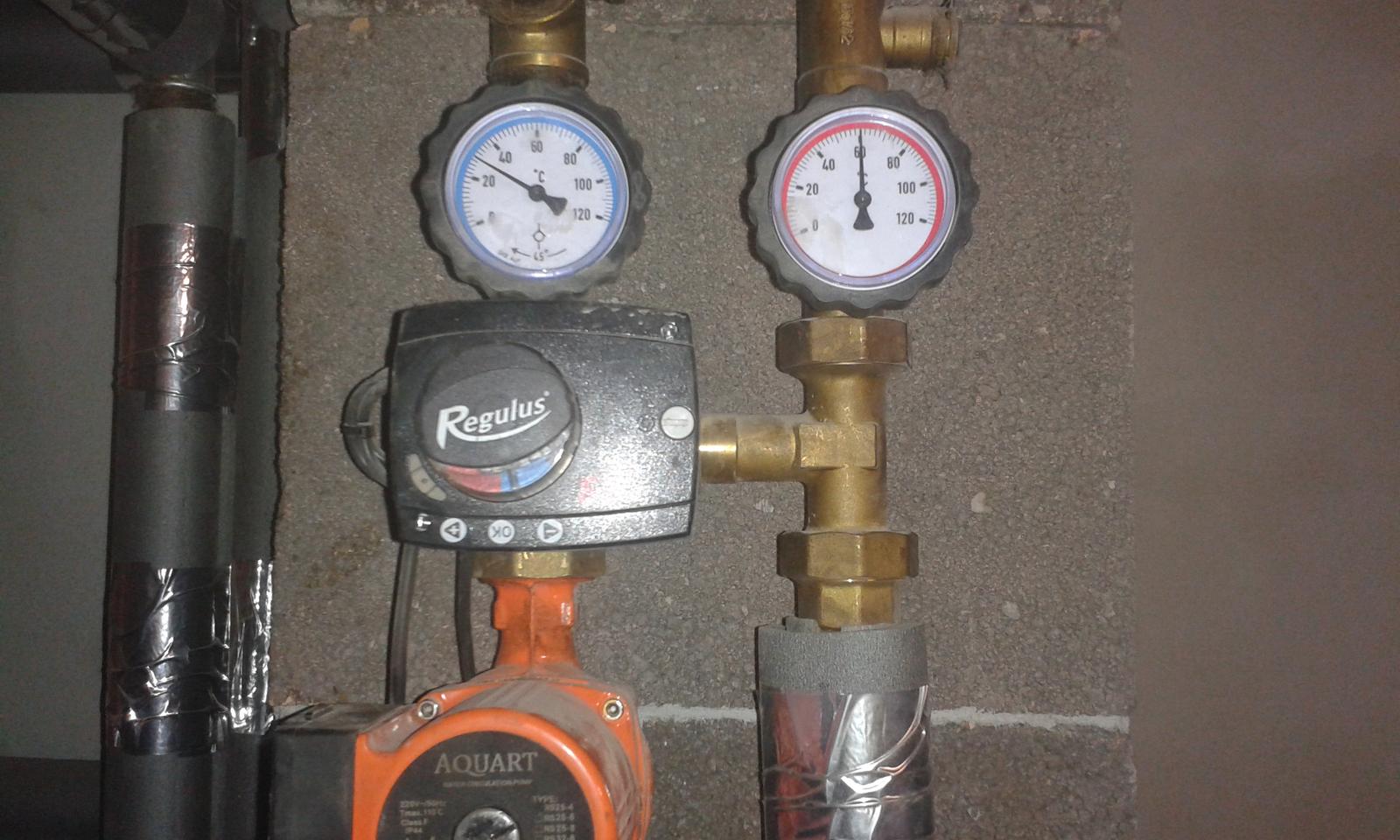

@luxy007 tak ja to mam tak nastavene.tak este musim zistit ako a kde maju byt cidla.ale uz je to lepsie ked som zvysil spiatocku na 65 ale este to nieje ono.skusim zavolat do firmy attack ci nieje problem ze oventrop je dole hlavou

mate niekto taky oventrop ako mam ja?ja to mam skoro vzdy otvorene iba takto.stale je to v modrom poli.neviem ci je o.k. alebo mavate to aj viac otvorene ?
@sosoj ako by mal správne fungovať, čím je ovládaný?
@sosoj Keď zakuruješ tak je to ako? Keď je vychladnutý kotol.
@luxy007 je este viac zavrety.niekedy uplne
@viktor811 podla mna by to malo fungovat tak ze cim dlhsie hori a nahrieva system tym viac teplej vody by malo pustat do systemu malo by ho viac otvarat ale on sa otvori iba tal ako je na foto a potom stale to tak drzi.mozno bude chyba niekde v cidlach.preto sa pytam ci to ma niekto a ci to ma viac otvorene ci sa dostane do cerveneho pola
@sosoj Do červeného sa ti dostane, až keď sa vráti zo systému teplá voda a to sa pri radiátoroch málokedy stane (iba keď je kotol predimenzovaný). NA druhú stranu ak je ten ventil nastavený na 60° tak na tom červenom budíku by si mal mať o 15° viacej. Kde je čidlo toho regulusu? Zrátaj približný výkon radiátorov podľa tabuliek a uvidíš či je problém v kotli alebo niekde inde.
@luxy007 to cidlo je na rure pod cerpadlom.uz je to lepsie.zvysil som spiatocku na 72 a priskrtil som vsetky paky aj cerveny a modry budik nad oventropom. na cerpadlach som znizil rychlost a je to uz lepsie.este s podlahovkou je problem. treba sa s tym fakt poriadne pohrat.
@sosoj uz to hori na viac ako 80 :-) .ale modry budik nad oventropom tam je stale 30 na cervenom je +- to co na oventrope
@sosoj v žiadnom prípade neškrť prietoky! Zavolaj kúrenára, nech sa na to pozrie. Ty nemáš prečo maturovať s kúrením, iba nakladať a čistiť kotol. Nastaviť to má on aby to kúrilo! Pozri do záručného, či ti potvrdil aj spustenie kotla. Ak áno, volaj do attacku, že máš s ním problém.
