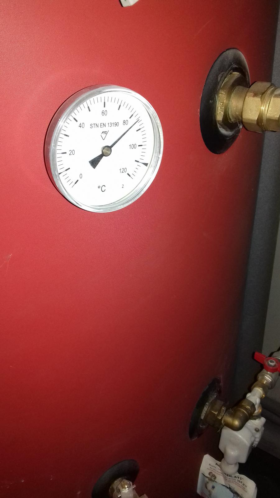

Ako som písal, kúrim zatiaľ len hocijakým paletovým drevom a nie poriadnym tvrdým s lepšou výhrevnosťou. Teplomer je v strede akumulačky, ako má byť( jasné že na vrchu je teplota vyššia a na spodu nižšia). Zmiešavač na podlahovku je nastavený na 40° ...tak by to malo byť podľa servisáka a na radiátory 60°( tie zatiaľ nepoužívam). Ale aj tak sa mi ten časový interval ktorý som spomínal v mojom prípade nelúbi. Dal som reklamovať čidlo na termostat, nefungovalo správne. Teplota bola na začiatku nastavená na 40° a pri nej spustí tetmostat a zmiešavač na podlahovke a potom sa každý druhý deň sám od seba prestavoval na inú teplotu zapínania termostatu.

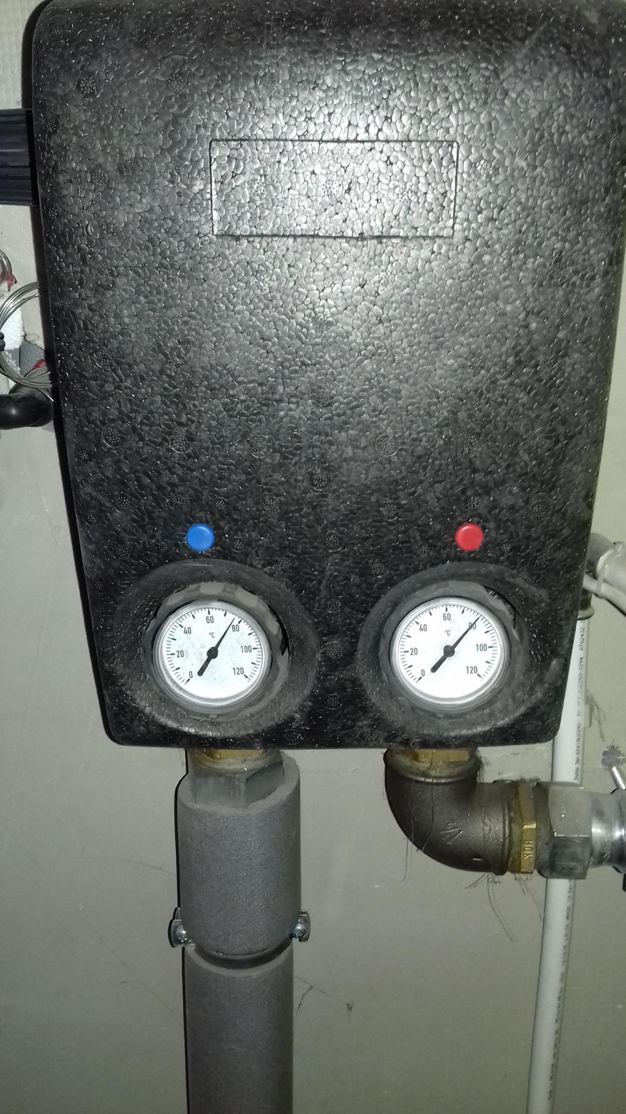

Som z toho trochu nesvoj. Zaplatím peniaze za kotol a celé vybavenie a nakoniec si musím všetko robiť sám... Technik mi dal oventrop na 50 a ja som čakal že vie čo robí. Ani nemám šajnu čo je to tá spiatočka. Kde si mám pozrieť teplotu spiatočky? Technik nastavil a povedal že všetko sa riadi samo. Teplomer mám len tam, kam mi ho namontoval...v strede akumulačky. Spodok nádrže nemám volný, je tam napojená aj vetva na radiátory. Mám zmiešavač na TUV, danfoss, elektrickú špirálu na TUV + iné. Teraz ma napadlo, že tá spiatočka je na oventrope na tých hodinách na ľavej strane... a pravá je teplota kotlovej vody. Niekedy mám na nej aj 80° a spiatočku menej...nabudúce pizrem o kolko. Urobím aj foto a dám sem
Toto je dnešné kúrenie. S tým oventropom som občas pohyboval hore či dole a ďalej neviem čo s tým.

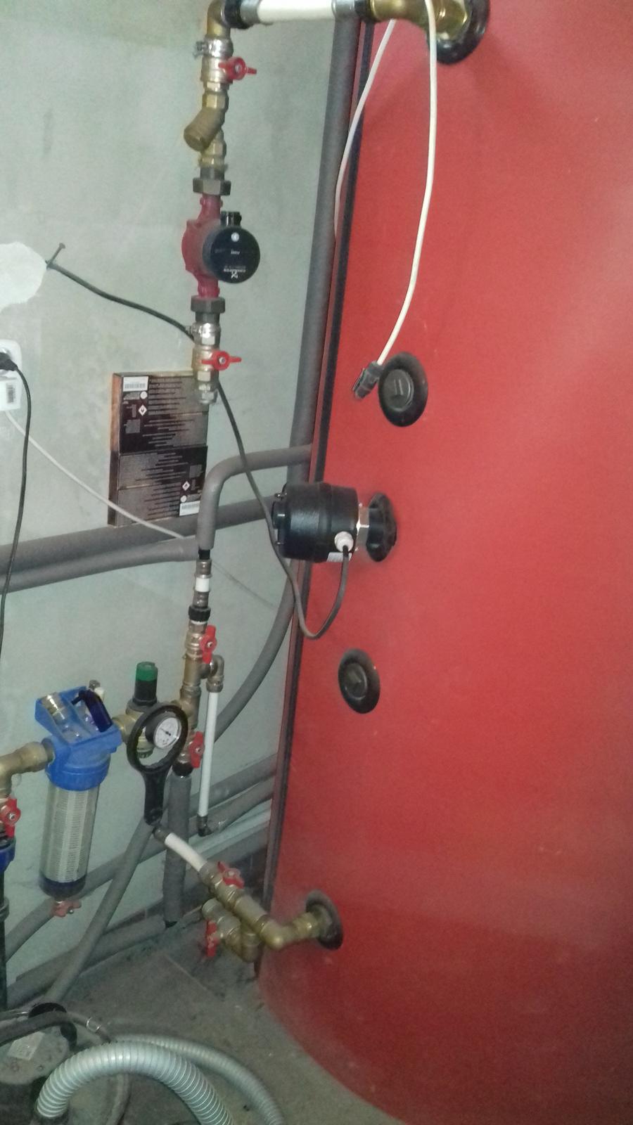

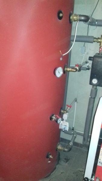

@impeccable To sú dosť detailné zábery, takže nie je možné tomu rozumieť. Mne na pohľad sa zdá, že hlavný prívod do AN je príliš tenký (mal by byť aspoň 1 cól) a tým pádom spolu s nižším výkonom čerpadla nedochádza k potrebnému rovnomernému nabitiu AN, pričom rozdiel teplôt medzi vrchom a spodkom nádrže je vysoký. Taktiež účinnosť toho vykurovania závisí od množstva spotrebovaného paliva v kg, ktoré musí odpovedať vyrobenému teplu. Možnože ti to vychádza dobre, len to treba odsledovať a prípadne porovnať s výpočtom. Pokiaľ je AN zapojená v sérii (nádrž sa od kúrenia nedá odstaviť) je možné, že pri dohorievaní paliva a chladnutí pece dochádza spätne k ochladzovaniu vody z AN vo výmenníku kotla. To záleží od toho akú najnižšiu teplotu prepustí oventrop. Akým spôsobom to obísť s tým nemám skúsenosti, pretože ja mám paralelné pripojenie AN. Možno bude niečo o tom vedieť @doors454.
V pondelok ráno som zakúril na 85° a akumulačku som nabíjal až dnes večer. Myslím že to by už bolo celkom fajn...jediný problém je len tá teplota pri vstupe a výstupe. Keď som sa trochu pohral s oventropom a v polovici kúrenia som z 5 dal na trojku...spiatočka mi pekne klesla o cca 15° nižšie ako vstup ale neskôr sa to zas skoro vyrovnalo. Neviem aká trubka ale mne sa zdá že do akumulačky mi ide tá ocelová hrubá rúrka...Pošlem nejaké lepšie foto

@impeccable V strede nádrže kde je teplomer máš čo napojené? Nie náhodou podlahovku?
Áno, to vedla teplomera je podlahovka
@impeccable Tak už sme vyriešili záhadu, totiž tým pádom je polovica nádrže neaktívna a vytvára len straty.

@impeccable Zrejme bolo počítané s tým, že horná časť nádrže bude využitá pre radiátory a teplú vodu, ale riešiť sa to mohlo aj inak a nebol by problém.
Hej, vrchná horná časť je na tej foto pripravená na radiátory, v strede nádrže je elektrická špirála na ogrev TUV ak klesne pod nastavenú teplotu a tá podlahovka v strede. Bolo by lepšie dať aj podlahovku hore? Tam stačí 40° na radiátory 60° ... Ono keď poriadne naložím, vykúri mi nádrž aj na 85° Len ma trocha trápi ten rozdiel na oventrope pri vstupe a výstupe. Píšete že rozdiel musí byť aspoň 15 ° a ten ja nemám. A mám byť kým začne zmiešavať alebo po celú dobu nabíjania? Má to umiestnenie podlahovky na nádrži vplyv na aj na ten rozdiel v oventrope??
