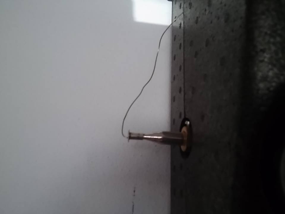

@dodo704 ak povytiahnes to valcovite cidlo ktore je v oventrope tak dosiahne aj 70st ja ho mam vytiahnute ako na foto... ako to mas cele zapojene je to podla schemy od attacku ci ako?? co ostatne veci co som sa pytal
@doors454 Mam to zapojene podľa attacku Oventrop by mal na 7 púšťať 80 ja mám 60 teplota spalín 120-150 servisné nastavenie ste nechali pôvodne.?
@dodo704 neviem tie spaliny to je bieda aspon 160 stC to vam ani nesplynuje len prehorieva ... aku mate teplotu kotla pri spalinach 150stC ???oventrop nerieste ak Vam dava aspon 65 je to ok kotol musi ohriat vodu aspon o 17stC cize ak mate spiatocku 65 tak kotol musi davat vystup aspon 82 -83st mne slape pri spiatocke 70 na 91st
