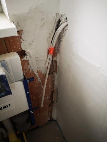

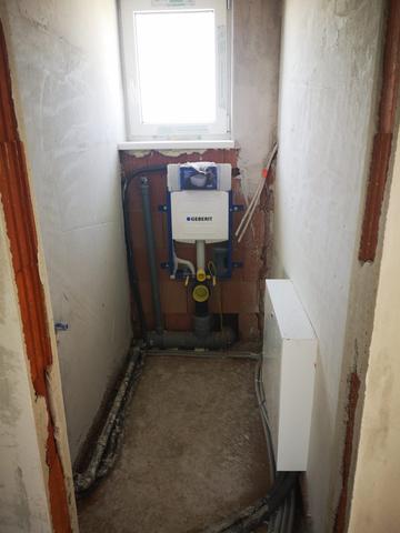

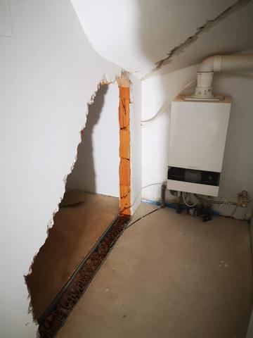

Ahojte, potrebovala by som poradit co spravit s tymito hadickami na kondenz z klimatizacie. Ako to treba ukoncit? Kam to ma ist, aby to bolo dobre a nesmrdelo to a pod? Takto nam to nachystal developer a nevieme si stym uplne rady. Instalaciu samotnej klimy budeme riesit niekde az v lete, ale toto potrebujeme vyriesit hned kym oblozime WC. Len pre popis fotiek - jedny hadicky koncia pri WC a druhe v technickej miestnosti pri plynovom kotly.
@akinom2108 treba kúpiť sifón pre klimatizáciu a dopojiť to na kanalizáciu, kde to bude vyhovovať. Tá hadička na kondenzát od klimatizácie sa do toho sifónu len zastrčí cez tesnenie, ale musí byť stále v spáde. https://www.shopmelmar.eu/tovar/sifon...

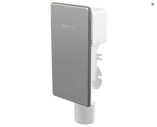

šak normálne, do odpadu. predĺžiť trubičky, redukcia a šup ho dnu.. samozrejme treba mať sifón k tomu, aby nesmrdelo cez klímu.. pohľadaj sifón na kondenz... Ja mám doma v stene od Alcaplastu, vývod klasika 50mm rúra, prívod je tam na to špeci gumička.
toť takto
@nicearty @quintes dakujem vam. Pri tom zachode som si aj myslela, ze nejako takto, ale da sa to v pohode urobit rovnako aj pri tom kotly? Pri WC to bude schované, takže tam je jedno ako to bude vyzerat, ale pri tom kotly to bude aj stale na ociach a teda ci je v pohode to napojit ku kotlu. Stavbyveduci nam povedal, ze to sa musia navrtat dierky do geberitu a pripojit to tam 😄 len teda, ze aky odbornik. a to nehovorim o tom, ze tie hadicky su strasne kratke a ani do odpadu ani do geberitu nedociahnu, ale to len tak uz okrajovo...
@akinom2108 nie je to dobre vidiet, ale ak mas pod kotlom vyustenie kanalizacie pre kondenz z kotla, tak tam mozes zaustit ako kondnez od klimatizacie. Hadicku ked je kratka nadpoj a urob tak aby ti to aj esteticky vyhovovalo.
@akinom2108 navrtat dierky do geberitu? Spanombohom.... 😄
@akinom2108 na tej foto s geberitom... treba vymenit ten kusok HTcka co spaja cierny odpad geberitu s lezatym odpadom, dat tam kus s odbockou na priemer 50, rozmysliet kam osadit sifon co dali kolegovci vyssie aby dociahli aj hadice kondenzu, dopojit a hotovo....mozete obkladat
@akinom2108 cau. Ja mam tie hadicky napojene do nadrzky v geberite. Nieje ziadny smrad z toho.
