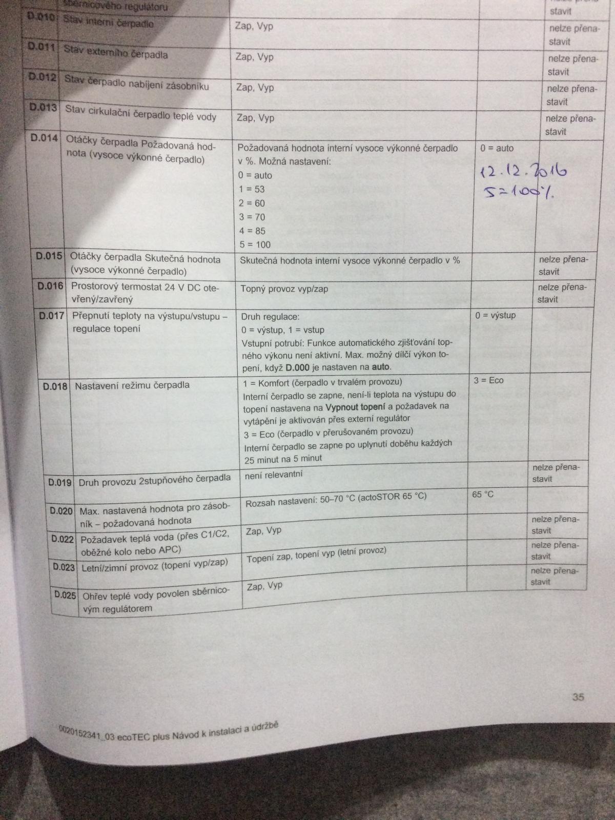

Chlapi na d 017 a d 018 máte co nastavené?
@tomson84 Toto ani nemam v ponuke,po d16 mi skoci rovno na d22.
@kajo1 na kotli si pozeral?
@tomson84 Hej,pozeral som priamo v menu kotla.
@kajo1 regulator je bezdrotovy, ma v sebe baterky, cislo sa vonku nabija cez solarny clanok. Takze jedine co vypadne vypadkom prudu je kotol. Preto mi to nedava zmysel, kotol predza dostava data z regulatora. Vyrovnanie letneho p. mi nastavil servisak, podla textu polozky by som to bral ako nieco suvisiace s casom ked je vonku jar / jesen a prukto sa otepli ze ma vypnut kotol. Podla toho co pises tam dam asi 0. Vyuzitie tejto polozky mi potom ale nie je celkom jasne.
@tomson84 D.014 mam na 2, podla mna toto vlemi zalezi od dlzky okruhov, D.017 mam 0 D.018 mam na Komfort, je to jedine cerpadlo co mi tlaci vodu v podlahe.
@drzalasicka Cize ked vypadne stava,tak regulator normalne svieti?Vidis na displayi vsetko nadalej ako keby stava isla?Alebo je ten regulator bezdrotovy len vo vztahu k vonkajsiemu cidlu?
@drzalasicka ja ma tiež iba kotlove čerpadlo tak mam dať komfort? A ešte ak Ta možem poprosiť akú hodnotu Ti ukazuje na D.036. Mne 0l/min
