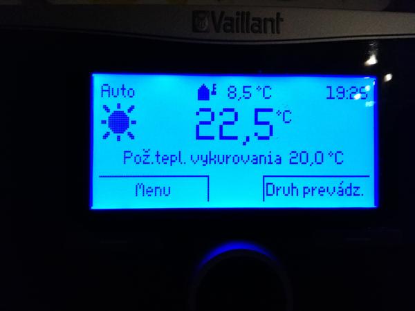

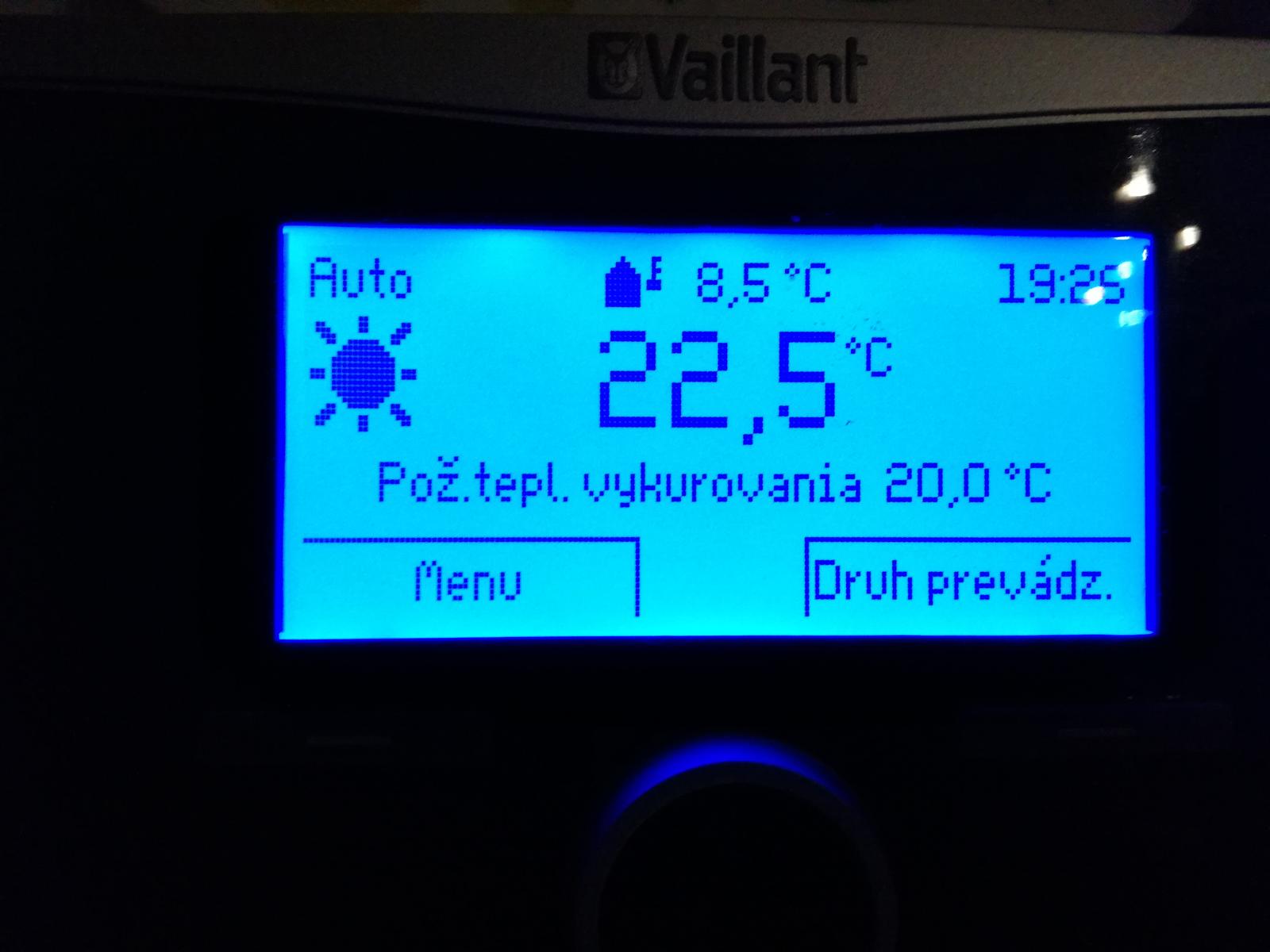

Ja mam tiez na termostate ikonku slnka, rezim automatickyy a cez den sme mali vnutri az 24stupnov. Aj manzelka hovorila ze sa jej zda byt daka tepla podlaha ako zvycajne...mali sme nastavenu teplotu na 22stupnov, tak sme ubrali na 20...vzdy mame cca o 1,5 az 2 stupne viac nez mame nastavenu pozadovanu teplotu...no skusim este pozriet tie casove programy asi.
@palino82 uz vidim.hned prvu chybu....zle nastavene hodiny,kedze som to fotil teraz a display ukazuje 19:26
@smotek7 ahoj nie je kazdy den v tyzdni inac cas je OK a automaticky rezim mam tiez a teplotnu krivku mam 0,6
@588335 ano presne tak kotol mi kuri vzdy lebo moj servisak mi prestavil vsetko ked som nebol doma a teraz hra mrtveho chrobaka... Nedviha mi telefon ked sa mu chcem na to spytat. Krivku som znizil z 1,2 na 0,6 ale ten nocny rezim mi nejde prepnut. Mam automaticky rezim a aj cas mam spravny,len mi 24 hodin ide denny rezim...

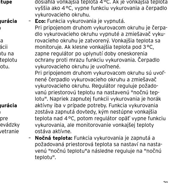

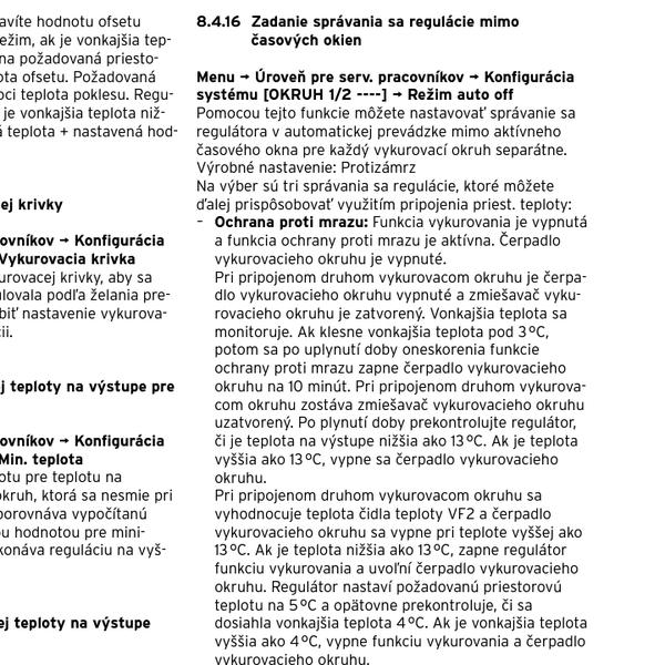

@rath. Moznost postupu: 1. Potrebne nastavit spravny cas a datum. 2. Nastavenie teploty pre vykurovaci okruh - denna a nocna teplota. 3. Volba rezimu=Druh prevadzky!!!- Leto/Den/Noc/Auto- vybrat Auto (Automaticky rezim). 3. V menu Casove programy. V casovych programoch sa daju nastavovat casove pasme pre jednotlive dni alebo aj bloky. V Pripade od 22:00. Od Pondelok- Nedela nastavit casovy interval. V casovom intervale vykuruje na dennu teplotu (ikona slnka), mimo casoveho intervalu Nocna teplota (ikona mesiaca). 4. V nastaveniach pre servisnych pracovnikov (do rezimu sa dostanes po zadani kodu (primarne 00), v moznosti rezim- Eco/Protimrac/Nocna teplota - vybrat Nocna teplota. Popis jednotlivych rezim v navode ku colormaticu 470. (V skr. Eco: ak teplota vonku klesne pod 4.st. a uplynie doba protimraz. ochrany vykuruje kotol na Nocnu teplotu mimo casoveho intervalu. Nocna teplota - mimo nastav. casoveho intervalu vykuruje na nocnu teplotu. PS: Fungovanie casoveho intervalu napr. pri tomto nastaveni: Interval 1: od 8:00 do 20:00 (vykuruje na dennu teplotu) a mimo toho (od 20:01 do 7:59) vykuruje na nocnu teplotu ako nie je zvoleny rezim Eco, ale rezim Nocna teplota v servisnych nastaveniach. snad som pomohol.

@milan_k: spravne to chapem ze nastavenie Eco/Nocna teplota je ekonomickejsie mat nastavene na nocny teplotu a nie Eco?
@y2k V zmysle navodu k regulatoru Colormatic 470 (pre servisnych pracovnikov) je v prechodnom obdobi (kedy teploty von) neklesnu pod 4.st, ale su uz nizke, vyhodnejsie nastavit miesto Eco, nastavit na Nocny rezim (kotol neberie v uvahu oneskorenie protimrazovej ochrany, i ked i ta sa da nastavit na 0). Nam sa stavalo, ze v noci pri malo dietati, kedy bola potreba na teplotu potrebna, kotol nezapol vobec pocas noci a mimo casoveho intervalu vykurovanie na nocnu teplotu (nasa skusenost s manzelkou). Ale samozrejme to zalezi od TS budovy, v pripade ak si dokaze budova udrzat inter. teplotu mimo casoveho intervalu, je vyhodnejsie nechat to na ECO, kedze nedochadza k znizeniu interier. teploty. Pocas zimneho obdobia, kedy teploty su pod 0, si to davam aj ja na ECO (kedze pravdepodobne, v rezime Eco si kotol reguluje sam zapnutie a vypnutie horaku, pri Nocnej teplote je pravdepodobne permanentne zapnuty. Odporucam si to odsledovat na vlastnej skusenosti a potreby. Len v pripadoch vyssie: @palino82; @rath, prave rezim Eco sposoboval, ze Nocnu teplotu kotol ani nevidel a vykuroval neustale na Dennu teplotu- Eco (len monitoroval) - vykuroval.
