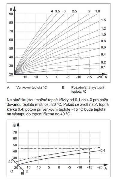

@iamriso Graf tam nenajdes. Schema systemu je ine. Vykurovacia krivka je to spravne. Mozes ju nastavovat od 0.1 do 4. Manual pre servisnych pracovnikov k multimatic a pozri stranu 13. Tam mas graf pre jednotlive krivky a aj posun krivky. Schemu systemu nemen. Tiez je to popisane v tom servisnom. Schema zalezi od zostavy aku mas. Mame rovnaku a ja tam mam tiez 1ku nastavenu. Rozdiel medzi ECO a komfort je, ze pri komfort ti cerpadlo ide nonstop. Okrem pripadu, ked mas nastavene Priestorove spinanie na Termostat. Vtedy ho vypne ked vypne vykurovaci okruh. Ked mas nastavene ECO tak cerpadlo ide vtedy ked sa kuri + podla nastaveneho dobehu(1 - 60min). A potom sa kazdych 25min zapne na 5min. Ako mas nastavene na multimaticu priestorove spinanie? Su tam moznosti ziadne, pripojene a termostat.
http://www.modrastrecha.sk/forum/kure... Je tam aj obrázok vykur.kriviek
@sopeto pozri si este teploty spiatociek okruhov ( dolad prietoky tak aby tie teploty boli priblizne rovnake) a potom si pre niektore okruhy o nieco zvys prietok ( kupelna) alebo zniz ( spalna) ak budes chciet. neviem ci sa chystas aj na zonovu regulaciu. este prosim ta nakopiruj sem obrazok ekviterm z tvojho manualu. potom napis neskor ci ti regulator po case nastavil inu krivku. napis aka je teraz a aku budes mat o tyzden/dva a potom v januari. vdaka.

@rvs Spiatocka je vzdy o 3-4C nizsia. To mam odsledovane. Prietoky uz mam doladene, presne kvoli tomu, ze termostat je v obyvacke. Zonovu regulaciu nechcem. Na obrazku je graf pre multimatic 700 a druhy je posun. Zatial je krivka rovnaka(0,25) uz asi 4 dni. Chcem to nechat takto aspon tyzden, nic nemenit. Ako som pisal, aj mi to takto momentalne vyhovuje. @iamriso ked je nastavene termostat - pri tvojich pozadovanych 23,5 bude kotol kurit do 24, nasledne vypne vykurovaci okruh(aj cerpadlo aj ked je nastavene na nonstop). Znova sa zapne, ked teplota klesne na 23. Tym, ze mas krviku nastavenu na 0,7 a teplotu na 23,5(co dost posunie krivku) tak ti kotol kuri na dost vysokej teplote, resp. stale na max, ktoru mas nastavenu. Max. vlhkost priestoroveho vzduchu - podla manualu je to takto: "Ak vlhkosť priestorového vzduchu prekročí nastavenú hodnotu, potom sa zapne pripojený odvlhčovač. Hneď ako hodnota klesne pod nastavenú hodnotu, opäť sa vypne odvlhčovač." @dent V nastaveniach kotla - uroven pre servisnych pracovnikov(kod 17) - menu diagnostiky a polozka D.002
