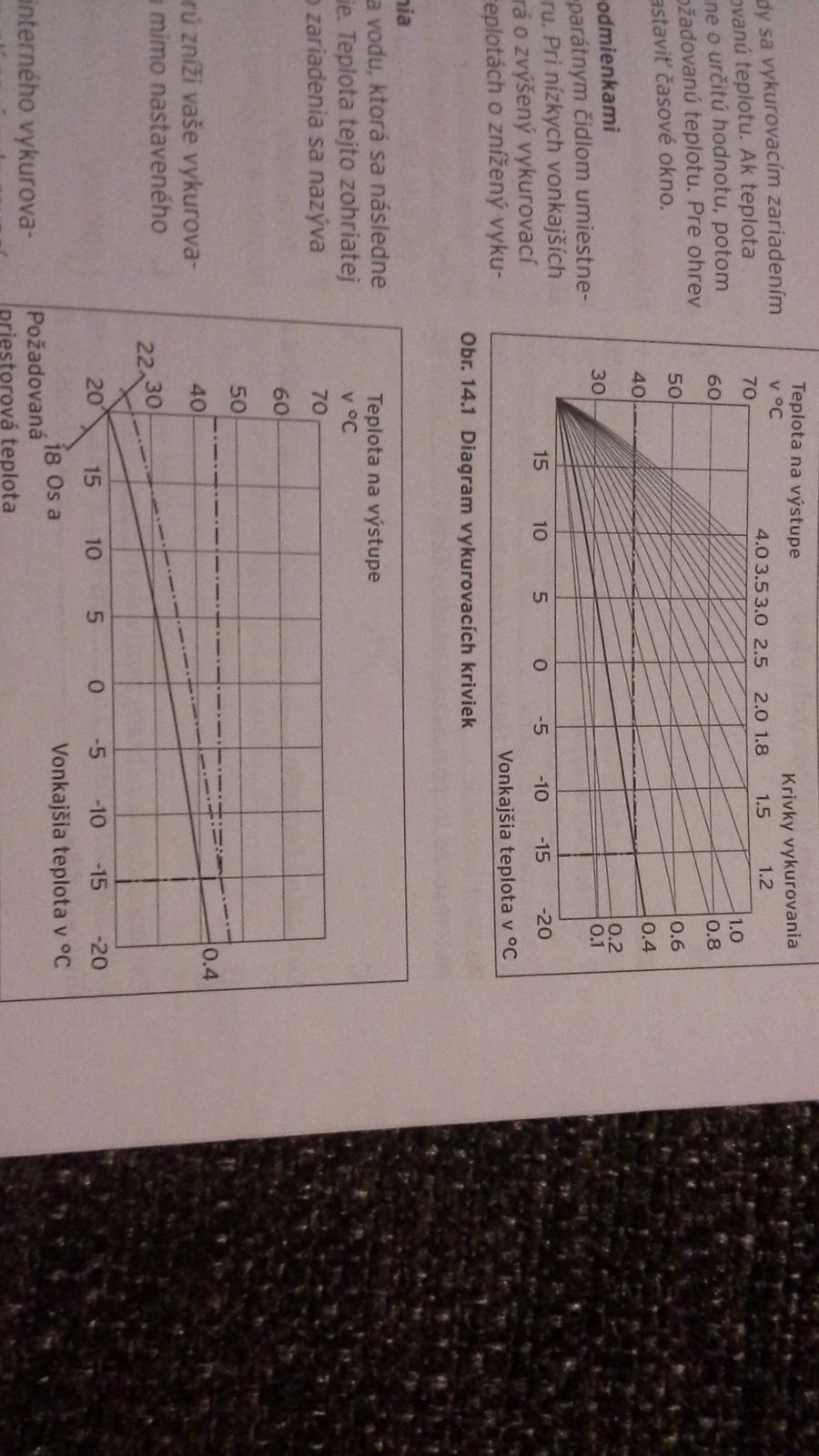

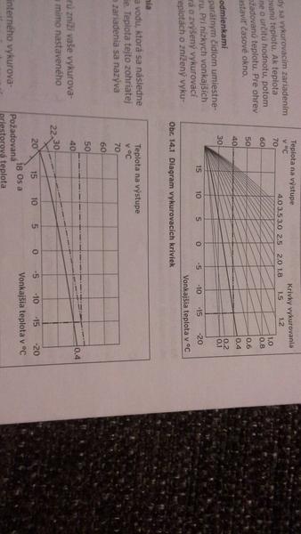

Nevieš mi prosím Ta odfotiť tu krivku z manuálu? Ja ju nikde neviem nájsť :-S

@kajo1 Ups,sorry,som ju zle otocil,ale je tam to,co potrebujes.

@tomson84 A k tej krivke,je to jednoduche,pozeraj vrchny graf,tam mas na pravej strane a na vrchu cislo krivky,na lavej je teplota z kotla a dole je vonkajsia teplota,uz len sledujes ciaru k nastavenej krivke,napr krivka 0,4 ma pri vonkajsej teplote -15C davat vystupnu teplotu kotla 40C,spodna tabulka vravi o posune v zavislosti od nastavenia teploty na regulatore.Snad sa mi to podarilo aspon trochu vysvetlit.
@tomson84: jo, ten spodny graf je to co som spominal ja, a je mozne ze mas nastavene ze sa ohrev body ma riadit termostatom a ne cidlom vonku
