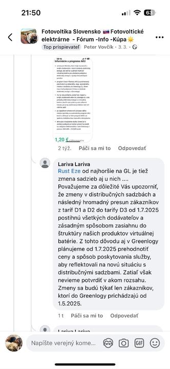

@marcel714 ako vravi duzu kazdy poskytovatel to ma, akurat v magne sa to vola inak, platis zodpovednost za odchylku. Greenlogy ma este do plusu este extra poplatok aj greenmanazment, ale ak ma clovek nadvyrobu moze zdielat na ine odberne miesto. Jednoducho taboo si musi sadnut a spravit si tabulku a prepocitat, aku ma vyrobu/spotrebu a aplikovat to s cennikami. Plus ak ma elektromobil,atd. Zaroven, vsak treba pocitat ze od 1.7 sa zevraj aspon u greenlogy nieco chysta tiez, neviem ako u magny a zse doteraz nedalo ceny🤷🏻‍♀️ (poplatok za terajsiu VB, nova VB by mala byt 3€ ale fungovat ako 4T u magny? )Spp momentalne tiez 3€. Proste kazdemu zakaznikovi vyhovuju ine podmienky.

@roberto1923 ak si tam uz, tak zatial pre starsich zakaznikov by nemali byt zmeny. Zatial to chystaju pre zakaznikov co prestupia od 1.5.2025.
