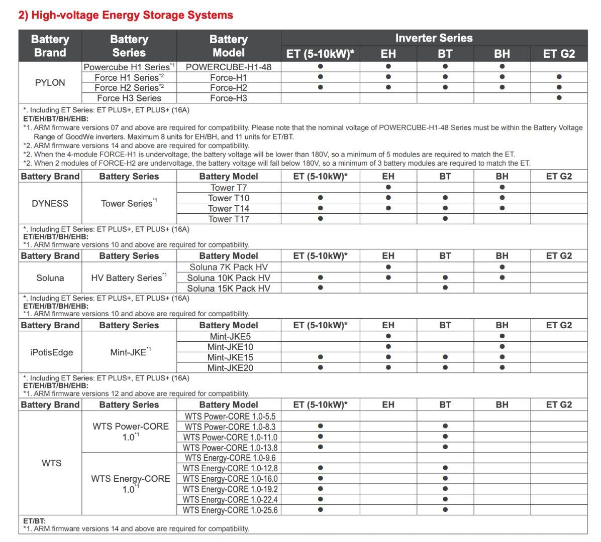

Ahojte, máte skúsenosť niekto s bateriami zn. Py… @iamriso pozri video na YT od tesláčka, on tam natáčal s Ondrom video o FV a myslim, ze pouzival práve Pylontech, ale teda video je uz starsieho datumu tak neviem ci najdes relevantne info, alebo ho skus najst na mypower bodka cz a dotazovat ho priamoOdpoveď na príspevok od mgx:
@iamriso Pylontech H2 je na trhu od roku 2020. Py… @mgx takže by si išiel do verzie H3? si si istý s tými rokmi? lebo googlim, zisťujem informácie kde sa dá a napr. AI mi odpovedala: Model H3 bol uvedený na trh pravdepodobne skôr (okolo roku 2022/2023) s cieľom ponúknuť vysokú kapacitu v jednom module (5,12 kWh). Model H2 nasledoval neskôr alebo bol vyvinutý súbežne ako alternatíva zameraná na kompaktnejšie rozmery a väčšiu modularitu (3,55 kWh). ale v podstate mi je jedno, ktorý model je novší starší, ak neprebehol nejaký výkonostný upgrade, alebo niečo veľmi podstatné, čo by som potom neskôr olutoval nesprávnym výberom.. rozdiel medzi nimi aj podľa AI je vraj, že H2 je estetickejší (ide o funkčnosť, čiže toto mi je jedno) a že H2 je menší a teda H3 väčší (šírka o 9 cm a hlbka o 5 cm), idem bateriu osádzať do garáže, tak snáď tých 5 cm nebude hrať rolu pri vystupovaní z auta.. ale ako najpodstatnejší rozdiel v čom ja vidím, je využiteľnosť kapacity, pri 4x H2 module (3,55 KW) je využitelných 12,8 KW a pri 3x H3 modul (5,12 KW) je využitelných 13,8 KW..Odpoveď na príspevok od iamriso:
@mgx takže by si išiel do verzie H3? si si istý s… @iamriso Kebyže napíšeš k akému meniču... Mám za to, že Pylontech je skôr pre tých čo batériu a postupne, napríklad podľa finančných možností ju od tej malej kapacity navyšovať ďalšími kúskami. Ak 48V, tak sú aj lacnejšie boxy. A mimo toho, tie H2 mali vraj blbé BMSky, ktoré vedeli odrovnať články. Pozri si napríklad Gobel, ževraj posielajú aj z EU skladu. Alebo Teze. Za niečo cez 2000€ máš 15kWh.Odpoveď na príspevok od frantisekca:
@iamriso Kebyže napíšeš k akému meniču... Mám za… @frantisekca menič 10 KW - GoodWe GW10KN-ET 16A.. ale to je v podstate jedno, ide mi len o rozdiel medzi H2 a H3, ak niekto má reálnu skúsenosť, alebo nejaký poznatok, ktorý by pomohol s výberom..Odpoveď na príspevok od iamriso:
@frantisekca menič 10 KW - GoodWe GW10KN-ET 16A..… @iamriso Není to jedno. Pozri si špecifikáciu toho GoodWe, aké batérie k nemu treba. HV.Odpoveď na príspevok od frantisekca:
@iamriso Není to jedno. Pozri si špecifikáciu to… @frantisekca to, že to je jedno, bolo myslené k ,,Kebyže napíšeš k akému meniču.." pretože som sa priamo pýtal na dve (HV) baterie :)Odpoveď na príspevok od iamriso:
@frantisekca to, že to je jedno, bolo myslené k ,… @iamriso teraz to zacina, s HV bateriami. velmi obmedzene moznosti a nalestenu biedu chces kupovat. moj kolega ma teraz hlavu smutku, lebo jeden modul mu robi problemy a hned je dole cele ulozisko. Zakazdym olutujes, ze si nesiel do 48V systemu 😉Odpoveď na príspevok od rapidek:
@iamriso teraz to zacina, s HV bateriami. velmi o… @rapidek áno, už to tu bolo písané / povedané.. ale už zasa mimo toho, čo som sa teraz pýtal :) je to možné, že raz olutujem (nebudem to vopred rozporovať), ale keď už som mal HV menič, tak nebudem hneď nový vymieňať za nízkonapäťový systém... btw. keď mu robí jeden modul problémy, prečo ho teda neodpojí? mám FVE cca 5 mesiacov a som spokojný, jediné čo ma štve, že slabo využívam, potenciál FVE - resp. cez deň som mal veľké prebytky do siete a potom večer prídem s autom a nabíjam zo siete, preto idem do batérie + ako sme sa tu už bavili, úspora energie na preklenutie noci... je mi jasné, že teraz cez zimné mesiace je slabá výroba / úspora z FVE, ale počas 2/3 roka mi hlavne tá batéria pekne zníži náklady na el. energiu.Odpoveď na príspevok od zse_fotovoltika:

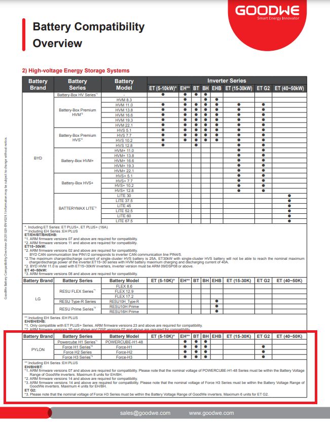

@iamriso prve si treba pozriet kompatibility matr… @mgx v tom PDF asi bude chyba, lebo pozerám xy stránok na internete (aj AI) a všade tvrdia, že tam je medzi nimi kopatibilita... práve rozmerovo by mi viac vyhovovala H2 (je užšia o 5 cm, čo by bolo pre mňa lepšie, pretože batéria bude v garáži a menej by mi zavadzala), ale H3 má (síce len o 1kw) vyššiu využiteľnú kapacitu, to beriem ako dôležitejší faktorOdpoveď na príspevok od iamriso:

@iamriso ak neveris, napis vyrobcovi menica, od… @mgx ďakujem za upozornenie... samozrejme si to ešte s dodávateľom / fiirmou ktorá mi má batériu zapájať vopred overím.... ale na internete som našieľ predajcov tohto meniča a aj batérie, že ich predávajú spolu ako set prosím ťa, kde si sa dopátral k tomu screenshotu? veď ja keď si priamo na stránke Goodwe nájdem môj menič a pozriem batterylist, tak tam je uvedené toto (to čo si tu ty sem dal, nemôžem nájsť) https://en.goodwe.com/et-plus-series-...
