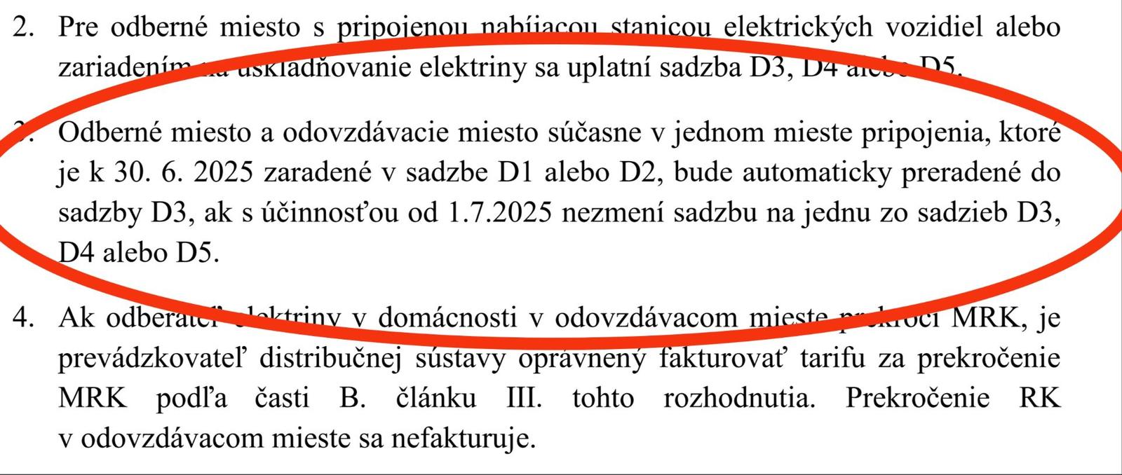

Čo má toto znamenať? "Aktuálna zmena v legislatí… @frantisekca Dúfam, že nie. A keď už nemám ovládanie HDO v rozvodnej domácej skrini?Odpoveď na príspevok od frantisekca:
Čo má toto znamenať? "Aktuálna zmena v legislatí… @frantisekca Prečítal som si rozhodnutie. V D3 a D4 nemusí byť blokácia spotrebičov. V D5 nie je vyjadenie. Dúfam, že ostatné veci (branie z VB) bude bez zmeny. Dúfam, že nenapíšu, že NT bude z VB a VT bude fakturovaná🤮 A samozrejme naviac platba za A v hlavnom ističi - +14,33€ mesačne viac. Veď za hodiny budem platiť 171€, za ee teraz platím ročne (rok 2024) 480€. Ach...Odpoveď na príspevok od kejsix:

Čo má toto znamenať? "Aktuálna zmena v legislatí… @frantisekca rovnake som prave dostal od vsd .. idem studovat cenniky a prepocitavat :(Odpoveď na príspevok od roberto1923:
Vie niekto dôvod, prečo FVE prehadzujú do DD3 až … @roberto1923 Za hodiny pri 25A istici a 3 fázach zaplatíš za rok v D3 po novom o cca 57€ viac ako doteraz v D2.Ale distribúcia vychádza zhruba o 0,01€/kW menej.Cize pri 533€ mesacne a VB predpokladám ze mas rocnu spotrebu cca 1MWh z toho pri ideálnych podmienkach ti ide max 50% nepriamo a zvyšok z VB alebo kúpiš.V oboch prípadoch platíš za 500kWh distribučný poplatok.Takze o cca 50€ menej.V podstate si +/- na tom istom alebo v - 7€.Odpoveď na príspevok od foox:
mal som tlf vyjadrenie od ZSD aj Magny, že pri D5… @foox Prečo myslíš,že by mala byt tlačenica na D5.Pri magne je to jedno.Oni majú aj tak svoje tarify a iny dodávatelia majú zase pri D4 a D5 nevyhodnejsie ceny. A ak.mas IMS merac,tak nepotrebuješ HDO kabel.Hodiny sa ti prelínajú samé podľa VT a NT.Akurat,ze ti.nebude zapínať spotrebis na NT,ale to.predpokladam,ze nemáš keď nemáš ani HDO.Odpoveď na príspevok od marcel714:
@foox Prečo myslíš,že by mala byt tlačenica na D5… @marcel714 nie tlačenica na D5, ale pri prevádzaní všetkých používateľov FVE na dvojtarif k dátumu 1.7.25. S IMS... súhlasím, žial napriek ubezpečeniu, že výber tarify je na mojom slobodnom výbere som dostal zamietavé stanovisko od dodávateľa. Paradoxom je, že práve jeho zamestnankyňa mi tarifu D5 odporučila ako vhodnú. Riešim to, uvidím, ako to dopadne.Odpoveď na príspevok od marcel714:
@roberto1923 Za hodiny pri 25A istici a 3 fázach … @marcel714 Ten výpočet je trošku iný. Spotrebujem zo siete (z VB) 5300 kWh ročne, mám 32A istič, plne elektrifikovaná domácnosť. Inštalovaný výkon FVE: 9,56 kWp. K tomu poplatky za VB (Greenlogy) s možnosťou prenosu do ďalšieho roku. Ročne "odložím" 1200 až 1600 kWh.Odpoveď na príspevok od roberto1923:
@marcel714 Ten výpočet je trošku iný. Spotrebuje… @roberto1923 Tak pri 32A istici zaplatíš o 89,50€ viac rocne po novom v D3 ako doteraz v D2. A PRI 5300 kW zaplatíš o 53€ rocne menej za distribuciu. Greeblogy ma spoplatnené aj baterku (pri neobmedzenej VB je poplatok 6€ mesacne co je 72€- tento poplatok u niektorých dodávateľov nie je)Odpoveď na príspevok od foox:
@marcel714 nie tlačenica na D5, ale pri prevádzan… @foox Jasne,prepáč za nepresne vyjadrenie.Myslel som tlačenica pri prevadzani tarify u dodávateľa, nie na diaľnici. Ja len počkám,nech si to prehodia na D3 a hotovo.Odpoveď na príspevok od foox:
