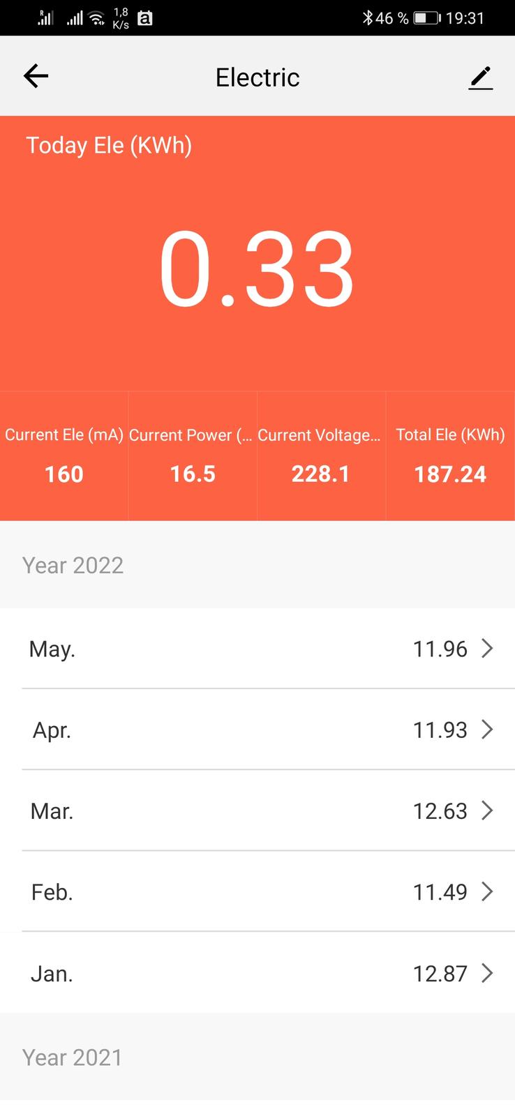

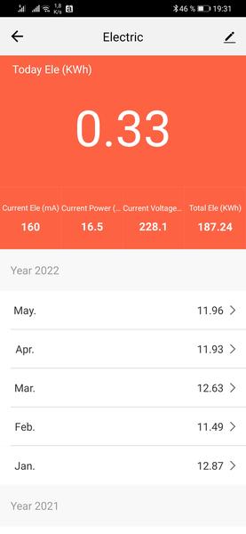

@quakdafak tu mas moju rekupku s EC motormi, hlinikovym vymennikom a na najnizsom vykone pocas celeho roka. Len ked pride navsteva davam na high. Na jej chod by stacil jeden fv panel z karavanu a autobateria 🙂
@rkorba @supiiik pri 15w ma spotrebu cela rekuperacka ? takze max 7w na ventilator to je odhadom 50 m3/h (I/O), kolko m3 ma barak 400-500 cize vzduch to vymeni za cca 10h, mal som za to, ale to sa mozem mylit, ze by to malo vymenit vzduch min. za 3h, plus v zavislosti od vlhkosti a obsahu CO2, mne to pri 5clennej osadke CO-cko ale aj cidlo vlhkosti spina docela casto do vysokeho vykonu 🙂 nevravim o navstevach 🙂 asi mam citlive cidla 😄 a rozhodne sa na 15w nedostanem ani omylom 😄 ale tesi ma, ze ste usporny 🙂
@quakdafak nuz nikde nepocitujem prudenie vzduchu, co2, PPM ... vsetko v norme, tak naco ju pustat silnejsie.
