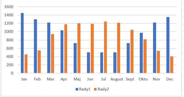

@silviad - nesuhlasim. Lebo v plne elektrickom dome robi znacnu spotrebu elektriny ohrev vody. Je to takmer rovnako ako teplo potrebne na kurenie. A ta spotreba je cca. konstantna cely rok. Takze cislo 15% vyuzitia FVE za rok mi pride ozaj poddimenzovane. Len pre predstavu nech mame realny priklad z praxe: https://inardex.sk/dom-architekta-spo... Ma to tam pekne zdokumentovane. Na ohrev vody minie 4 MWh rocne (4 ludia doma). A ten udaj bude prakticky rovnaky vsade, kedze nie je nijako ovplyvneny izolaciou. Spotrebice ma 3 MWh, to bude tiez podobne u väcsiny ludi. Akurat na teplo ma 5,5 MWh, ale na druhu stranu nema centralnu rekuperaciu, nema 30 cm siveho polystyrenu atd. cize to by sa dalo stiahnut na 4-5 MWh. To sme potom rocne na 11.5 MWh. To je malicko viac ako som povodne pisal (10 MWh), ale na druhu stranu - 10 kWp FVE nevyrobi 10 MWh ako som pisal, ale skor cca 11 MWh, cize vo vysledku je to rovnake. Takze ak niekto dokaze vyuzit v plne elektrickom dome len 15% z FVE, tak robi nieco velmi zle. Ja som si to dal pekne do Excelu, presiel som si GIS udaje ohladom toho kolko mi tu FVE vyrobi, presiel som si viacero faktur od roznych ludi podla spotreby v jednotlivych mesiacoch a spravil som graf spotreby elektrickeho domu v jednotlivych mesiacoch a taktiez vyroba FVE v jednotlivych mesiacoch. Modra farba je spotreba, oranzova vyroba. 10 kWp FVE a 11,5 MWh rocna spotreba. Su tam spotrebice, kurenie, voda. Investicne naklady som nerozrataval do kWh, lebo tie su podobne ako pri TČ. Cize ten vysledok by bol uplne rovnaky. @quakdafak to je podla mna nespravne uvazovanie. Ty si spravil najdrahsiu moznu kombinaciu aka asi existuje. A ratal si vobec navratnost? Ved to nedava zmysel - to si mozem dat rovno postavit nejaku geotermalnu elektrarnu pri dome za milion € a budem hovorit, ze AHA, platim mesacne nula, takze som spravil najlepsie mozne rozhodnutie. Skus si preratat kolko ta vyjde dokopy tepelne cerpadlo, podlahovka, fyzicka bateria a velka FVE k tomu. Potom mi povedz kolko eur mesacne usetris oproti mojmu rieseniu - 5 € 10 €? Takze ten rozdiel v investicnych nakladoch sa ti vrati odhadom po kolkych rokoch? 100 rokov? Cize daleko za zivotnostou zariadeni. A nemas tam ziadnu vyhodu v zmysle vyssieho komfortu, akurat starosti a servis naviac.
