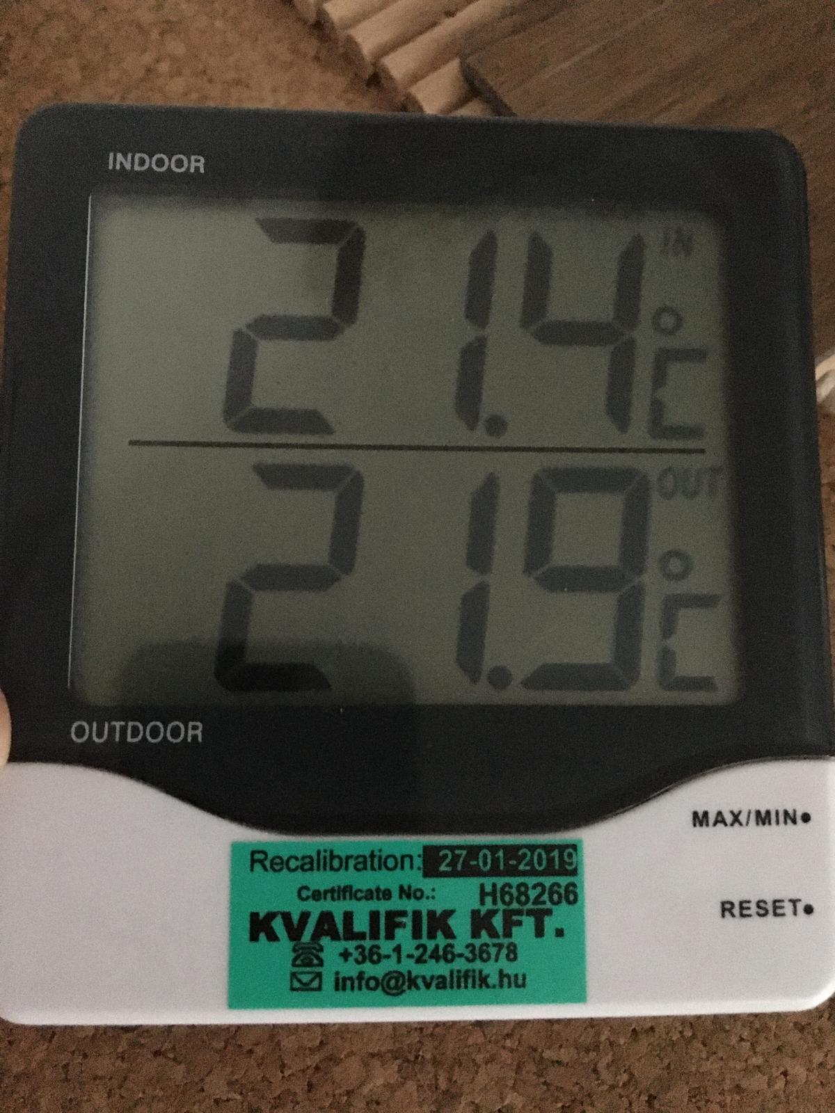

@janopopovec u nas dnes v dvoch izbach takto :-D
@bigjamajko ako to mas riesene ze taka krasna teplota ? :))
Tolko je zima i v zime nie to v lete :-)
@rkorba u nas su teploty cez 22 vnimane ako neprijemne. Plati pre leto aj zimu :-D

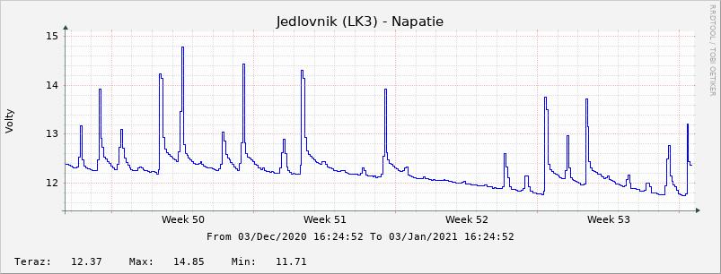

@duzu Jasny den, ktory je vsak kratky a pomer W/m2 najhorsi v roku, plus nepriaznivy sklon... zaver - uplne o nicom... prikladam screen z merania co mam na jednom malom ostrove. Je tam 180Ah bateria, inak by to davno zdochlo. Ak da celu zimu bez nutnosti dobitia tak budem rad. Su dni a takmer aj tyzdne, kedy nenabije nic, len zmierni vybijanie.(lokalita blizko ZA)
