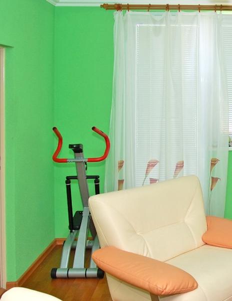

@petriskovlasto áno krycia schopnosť záleží od riedenia. Všetko máš ale na farbe ako ju máš riediť. My keď sme maľovali obývačku tak som mal celkom obavy ako bude kryť keďže sme chceli zelenú, ale na môj podiv prekryla všetko, čo na stene predtým bolo ;-) ale veď posúď sám.

@vlado90 tato tvoja zelena je ozaj svieza. No neviem ci by som sa na takuto farbu dal nahovorit :-) ale kryje dobre aspon na fotke teda nevidiet nic take ze by boli flaky alebo nieco take. Aku farbu si na to pouzil? a kolkokrat si natieral?
@petriskovlasto fľaky nie sú, obavy sme mali aj my. Či nezostanú mapy alebo niečo také, lebo pri iných farbách sa nám to už stalo, ale teraz som sa dal od otca nahovoriť na helios spektra classic a tá sa ukázala ako fajn voľba. Ja len dúfam, že tie steny takéto zostanú čo najdlhšie.. že nikto si nebude na nich cvičiť maliarske schopnosti :-D
